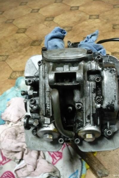

Pojawił się największy problem, a mianowicie ściągniecie łańcuszka rozrządu. odkręciłem głowice i widać wałek. Dodam że silnik będę rozkręcał na części pierwsze
-Czy może mam go rozkładać nie zwracając na to uwagi, a dopiero przy składaniu wykonać jakąś czynność która ustawi go odpowiednio (istnieje taka? czy jest gdzieś na forum może opisana?)?
-Istnieje również taka opcja że gdy oddam silnik do szlifu i wymiany tłoka majster który tak czy owak będzie musiał ściągnąć wałek i głowice sam sobie to ustawi? nawet jeśli będzie przestawiony...
czy pod pokrywą głowicy powinna być uszczelka? ( u mnie nie było ) i chyba z tego powodu na wnęce od świecy i w niektórych miejscach wywalało olej.

-Czy mam teraz zwrócić na coś uwagę i zapamiętać to? jeśli tak to co? tą opcje pomimo innych też najchętniej zastosuje.
Wyciągnij napinacz rozrządu i odwiń łańcuszek z wałka. Nie trzeba go rozkuwać chyba, że chcesz profilaktycznie użyć nowego. Z uwagi, że rozbierasz silnik to i tak będziesz w stanie odwinąć łańcuszek z wału więc nie ma problemu. Możesz też kupić nowy od razu zakuty albo jeśli dostaniesz rozkuty to oddać do lokalnego speca żeby zamknął ogniwa.
Jak masz serwisówkę to raczej nieczego nie zapamiętuj, bo pewnie każdy poprzedni właściciel dodawał coś od siebie i tak czy siak będziesz musiał przewinąć przewody i linki od nowa. Ważne żebyś śrub nie pomylił.
