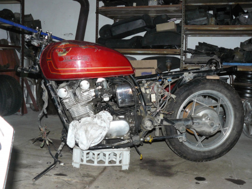

Sylwunio Opublikowano 11 Czerwca 2012 Autor Udostępnij Opublikowano 11 Czerwca 2012 Tak zdaje sobie sprawe iz 850" to straszna krowa, mam jeszcze jedna która sobie smigam. Własnie tu jest atut tego motocykla , ma byc wielkie i mozliwie mocno do gleby przycisniete, co z a tym idzie az tak mocno nie da sie lag w polki wcisnac... Dorobienie półek i tak wchodzi w gre bo oponka 100X90X17 bardzo wiotko wygladac bedzie na przodzie a i tak sie wieksza zbytnio nie zmiesci, wiem moze to pogorszyc prowadzenie jak zapoda sie 120" przykladowo ale tak czy siak jakies super nie jest prowadzenie tego kaszalota... kilka fot obrazujacych wizje: przednia czesc motocykla jakos tak ma wygladac:http://i620.photobucket.com/albums/tt287/fantasticfours/honda-cb750-cafe-rac-1w.jpg?t=1264452227 No i reszta:http://i195.photobucket.com/albums/z157/juan-verde/monk15_06.jpg http://farm8.static.flickr.com/7032/6460635933_a788c9424e.jpg Moj złom, jak widac rama do obciecia w tyle. Obecnie jestem na wybebeszaniu ramy z elektryki i innych mało potrzebnych gratów, z pod siodła ma zniknac cała elektryka. Co smieszniejsze planowane błotniki nieco podciete od C-330 bo sa fajnie profilowane :) Cytuj Odnośnik do komentarza Udostępnij na innych stronach Więcej opcji udostępniania...

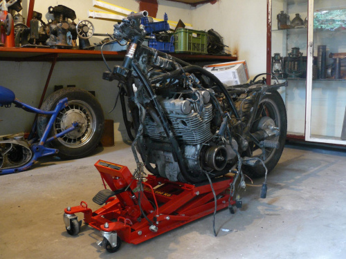

Sylwunio Opublikowano 12 Czerwca 2012 Autor Udostępnij Opublikowano 12 Czerwca 2012 tej zawiechy bedzie troszke wiecej niz tu , bo podstawka jest jak widac... skrzynka po onżeradzie heh... i przód na ryj leci, jutro kupuje sobie podnosnik motocyklowy pod silniczek wiec jakos to wyjdzie bardziej stabilnie i okresle wysokosc tyłu na sztywno płaskownikiem i do tego poziomu bede sie starał dojsc.Wole jednak pozostac na przodzie orginalnym (skracanie lag) by trzymalo to linie jak orginał ale jednak nim nie było wiec szukam dalej... Lakier planowany ceglasty/podkładowy mat z paskiem białym na spodzie baku ew. pin na górze :D przedni zawias i tak mam od GS 1000 lub jakiegos innego GSX'a bo to co było tu podwiniete bylo 90stopni prawie... tak czy siak kupie lagi orginalne bo mi zaciski nie pasuja... Cytuj Odnośnik do komentarza Udostępnij na innych stronach Więcej opcji udostępniania...

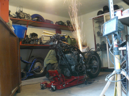

Sylwunio Opublikowano 16 Czerwca 2012 Autor Udostępnij Opublikowano 16 Czerwca 2012 motorek troszke wybebeszony i troszke podcinac zaczynam :) w tygodniu błotniki powinny sie pojawic oraz przymiarka pod siodło , poszukuje amortyzatorów odpowiednich na tył , do weekendu przód tez sie powinien trafić :D kolejno lampy, kierunki, i rozbieranie do piasku i lakieru... jak bozia da do sierpnia bedzie smigac :D wujmat! fajny sklepik masz :) i co tylko podcinac sprężynki ? takie proste to niby ma byc ??? a to foteczki z dziś... Cytuj Odnośnik do komentarza Udostępnij na innych stronach Więcej opcji udostępniania...
