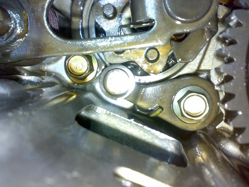

Jasiooooo Opublikowano 6 Czerwca 2012 Udostępnij Opublikowano 6 Czerwca 2012 Witam,dzisiaj podczas jazdy przydarzyło mi się coś dziwnego,najpierw biegi przy wyższych obrowach zaczęły jakby wypadać (szarpał) a potem wypadały do luzu itrzeba było wbijać.Na koniec biegi zablokowały się na luzie i ani w dół ani w górę się nie da wbić biegu ;/ nie wiecie co to może być ? gdzie szukać przyczyny ? proszę o pomoc :) Cytuj Odnośnik do komentarza Udostępnij na innych stronach Więcej opcji udostępniania...

Jasiooooo Opublikowano 10 Czerwca 2012 Autor Udostępnij Opublikowano 10 Czerwca 2012 (edytowane) zdjąłem sprzęgło i widzę zmieniacz,sprężyny są całe. biegi siłą i nie zawsze ale jeden w górę lub w dół da się wbić ale po chwili na tej "gwiazdce" z dołkami ta wajha z kółkiem co ma trafiać w każdy dołek jest jakby w połowie każdego zęba "gwiazdki".Więc to ten zmieniacz czy raczej skrzynia ?A ten wałek z "gwiazdką" strasznie ciężko się obraca,tak ma być ?ps: mówiąc "gwiazdka" chodziło mi o to zaznaczone na zdjęciu,nie znam poprawnych nazw więc wybaczcie :) Kolega pytał czy stało się to z dnia na dzień,jednego dnia podciągnąłem linkę sprzęgła na manetce i to się stało,przetdem nic takiego nie było ;/ Limo pisze że nie powinienem pisać,jeśli mam zapłacić za robotę jedynemu miechanikowi motocyklowemu w mojej mieścinie pare stówek i nie być pewnym roboty wolę zrobic to sam,a że jestem zielony jeśli chodzi o skrzynie biegów to radzę się starszych :) Edytowane 10 Czerwca 2012 przez Jasiooooo Cytuj Odnośnik do komentarza Udostępnij na innych stronach Więcej opcji udostępniania...
Jasiooooo Opublikowano 11 Czerwca 2012 Autor Udostępnij Opublikowano 11 Czerwca 2012 (edytowane) tak to wygląda,sory e od razu nie dałem zdjęcia :) Edytowane 11 Czerwca 2012 przez Jasiooooo Cytuj Odnośnik do komentarza Udostępnij na innych stronach Więcej opcji udostępniania...
rafael Opublikowano 12 Czerwca 2012 Udostępnij Opublikowano 12 Czerwca 2012 To teraz niech ktoś Ci rusza dzwignią zmiany biegów, a ty obserwuj co się dzieje z selektorem. Cytuj Odnośnik do komentarza Udostępnij na innych stronach Więcej opcji udostępniania...
Jasiooooo Opublikowano 12 Czerwca 2012 Autor Udostępnij Opublikowano 12 Czerwca 2012 juz tak robiłem i jest tak : na chama idzie wbić jeden bieg w górę i jeden w dół,ale jak chcę pójśćo bieg dalej to muszę wziąć taki zamah wajhą że ten sekektor ląduje w takiej pozycji jak na zdjęciu. I zabawa od nowa żeby cokolwiek wpadło ;/ Cytuj Odnośnik do komentarza Udostępnij na innych stronach Więcej opcji udostępniania...

Jasiooooo Opublikowano 13 Czerwca 2012 Autor Udostępnij Opublikowano 13 Czerwca 2012 (edytowane) dzwignia jest ok.Dzisiaj przebilem każdy bieg,ale z takim oporem że aż się zmęczyłem.zauważyłem że podczas zmiany na zelektorze z pozycji jak na zdjęciu "kółko" przeskakuje o ząb dalej ale nadal w pół zęba ;/Od remontu zrobiłem 250 km i top się stało,kumpel mówił że mi sprzęgło hałasowało (ja sam się nei znam więc nic z tym nie robiłem) a zatem czy to możliwe że to wina sprzęgła ? Że było dobrze póki nie podciągnąłem linki przy manecie ? co mogło paść bo już nie wiem.... ;/ Edytowane 13 Czerwca 2012 przez Jasiooooo Cytuj Odnośnik do komentarza Udostępnij na innych stronach Więcej opcji udostępniania...
rafael Opublikowano 13 Czerwca 2012 Udostępnij Opublikowano 13 Czerwca 2012 Rozbierz cały selektor (jeśli czujesz się na siłach) i sprawdź poszczególne elementy czy lekko pracują. Cytuj Odnośnik do komentarza Udostępnij na innych stronach Więcej opcji udostępniania...
