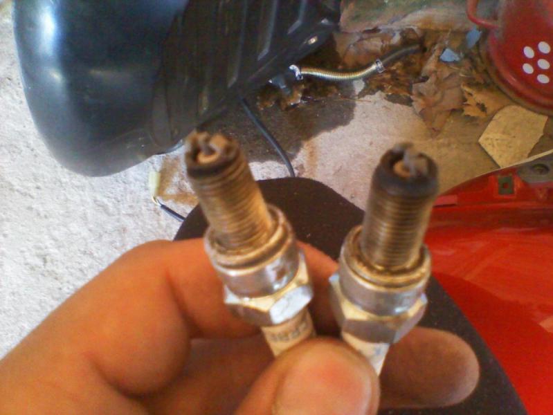

LORD VADER Opublikowano 20 Kwietnia 2012 Udostępnij Opublikowano 20 Kwietnia 2012 Świece , jaki mają kolor ? Wrzuć zdjęcia . Cytuj Kochany pamiętniczku , właśnie spadł śnieg . I dlatego postanowiłem sobie kupić nowy motocykl :D Odnośnik do komentarza Udostępnij na innych stronach Więcej opcji udostępniania...
matheush Opublikowano 1 Maja 2012 Autor Udostępnij Opublikowano 1 Maja 2012 (edytowane) Pół dnia walki... 1- Gaźniki wybebeszone, posprawdzane. Wszystkie wężyki od podciścnienia (?), wyglądają ok. Tak samo króćce gumowe od strony airbox'a2- Śruby opisane w serwisówce jako "pilot screw" (regulacja mieszanki?) wykręcone na 3,5 obrotu (3 zalecane w serwisówce).3- Iglice podniesione o jedną pozycję.4- Wyczyszczony dokładnie kranik paliwa5- Nasączony dokładnie filtr powietrza6- Kabel od "dyngsa" opisanego w serwisówce jako "Solenoid Valve" był przypalony i posklejany. Został rozbebeszony, dokładnie zalutowany i zaizolowany.7- Wolne obroty ustawione na 1500obr./min8- Świece mają kolor szary - fotka. Efekty: brak. motocykl dalej "dławi" się powietrzem, po "delikatnym" przytkaniu filtra wchodzi na obroty i trzyma je tak jak powinien. I jeszcze pytanie - poziom paliwa w komorach pływaków ustawia się poprzez odpowiednie podgięcie/wygięcie tego stalowego języczka (tak zrozumiałem angielszczyznę w serwisówce)? i czy w obu gaźnikach powinien być taki sam poziom, tzn. 13mm +/- 1mm? Edytowane 1 Maja 2012 przez matheush Cytuj Odnośnik do komentarza Udostępnij na innych stronach Więcej opcji udostępniania...
