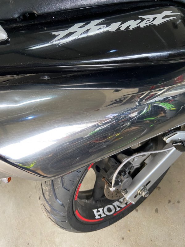

amarcik Opublikowano 3 Kwietnia 2021 Udostępnij Opublikowano 3 Kwietnia 2021 (edytowane) Witam Chciałbym wypolerować osłonę tłumika w mojej Hondzie Hornet 2004 CB 600F PC36. Przestudiowałem ten temat Ciężko mi stwierdzić, czy osłonę mam z nierdzewki czy chromowaną, ale pomysł mam taki: 1. Papier na mokro 800,1500,2000 2. I tutaj moje pytanie, pasty posiadam takie dwie: Czy muszę zakupić inne? Edytowane 3 Kwietnia 2021 przez amarcik Cytuj Odnośnik do komentarza Udostępnij na innych stronach Więcej opcji udostępniania...
_Monter_ Opublikowano 3 Kwietnia 2021 Udostępnij Opublikowano 3 Kwietnia 2021 Daruj sobie te papiery a zwłaszcza wszystko poniżej 2000. Pasta polerska tylko. Wysłane z iPhone za pomocą Tapatalk Cytuj lewa noga: http://forum.motocyk...__1#entry782383 prawa noga: http://forum.motocyk...__fromsearch__1...i tak wszyscy umrzemy... Odnośnik do komentarza Udostępnij na innych stronach Więcej opcji udostępniania...
amarcik Opublikowano 3 Kwietnia 2021 Udostępnij Opublikowano 3 Kwietnia 2021 Czyli ta AutoMax powinna się nadać ? Cytuj Odnośnik do komentarza Udostępnij na innych stronach Więcej opcji udostępniania...

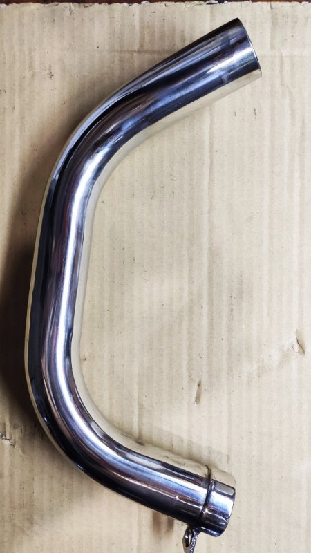

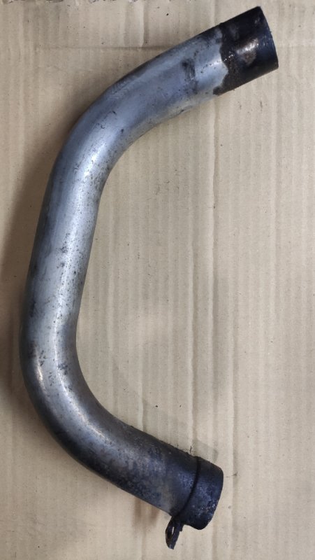

nazirro Opublikowano 3 Kwietnia 2021 Udostępnij Opublikowano 3 Kwietnia 2021 Kolanko chromowane WSK 175 po polerce zieloną pastą polerską z użyciem krążka filcowego na wiertarkę. Cytuj Odnośnik do komentarza Udostępnij na innych stronach Więcej opcji udostępniania...
_Monter_ Opublikowano 3 Kwietnia 2021 Udostępnij Opublikowano 3 Kwietnia 2021 Papierem ściernym zrobisz rzeźnię, że potem się zapłaczesz żeby lustro z tego zrobic. Pasta autosol albo zielona i filc i ogień., Cytuj lewa noga: http://forum.motocyk...__1#entry782383 prawa noga: http://forum.motocyk...__fromsearch__1...i tak wszyscy umrzemy... Odnośnik do komentarza Udostępnij na innych stronach Więcej opcji udostępniania...
