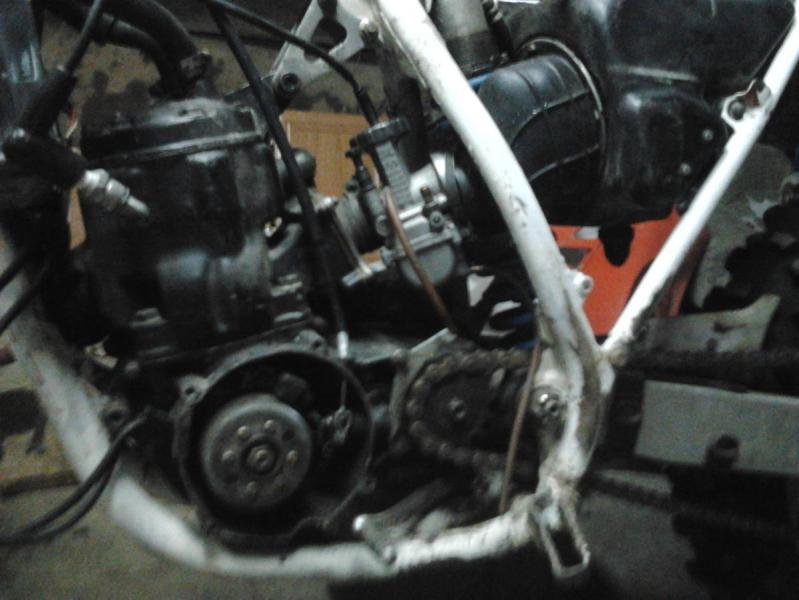

Gość Diler1997 Opublikowano 25 Stycznia 2012 Udostępnij Opublikowano 25 Stycznia 2012 A tu fottka silniczka: ) chłopczyku nie wiesz o czym mówisz nawet niech Ci tata przed pierwsza jazdą ubierze pampers i klatke pospawa hm?o co ci chodzi?Sie tylko pytam,skad moge wziac tlumik..ten komentarz nie byl potrzebny -.- Cytuj Odnośnik do komentarza Udostępnij na innych stronach Więcej opcji udostępniania...
