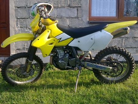

rafael Opublikowano 4 Stycznia 2012 Udostępnij Opublikowano 4 Stycznia 2012 (edytowane) .Najlepiej autor wrzuci foto, to rozwieje nasze wątpliwości bo narazie nie wiemy jak to wyglądaAleś ty szybki :biggrin: :tongue: Edytowane 4 Stycznia 2012 przez rafael Cytuj Odnośnik do komentarza Udostępnij na innych stronach Więcej opcji udostępniania...

mariuszserek1985 Opublikowano 6 Stycznia 2012 Autor Udostępnij Opublikowano 6 Stycznia 2012 Załaczam foto mojego niby drz400e Jeszcze dodaje że to 2003r. Cytuj Odnośnik do komentarza Udostępnij na innych stronach Więcej opcji udostępniania...
michoa Opublikowano 6 Stycznia 2012 Udostępnij Opublikowano 6 Stycznia 2012 tylni stelarz sugeruje E (brak podnóżków pasażera i krótki stelarz) ale gaźnik mikuni S..... moto ma stacyjkę z blokadą kierownicy ?? Cytuj "... i ujrzal Pan prace nasza i byl zadowolony a zapytawszy o zarobki nasze usiadl i zaplakal..." list Pawla apostola do koryntianmichoa-100% stylistów bez szyku http://miszczua.cba.pl Odnośnik do komentarza Udostępnij na innych stronach Więcej opcji udostępniania...
lukopr Opublikowano 6 Stycznia 2012 Udostępnij Opublikowano 6 Stycznia 2012 zbiornik od S Cytuj Odnośnik do komentarza Udostępnij na innych stronach Więcej opcji udostępniania...
rafael Opublikowano 6 Stycznia 2012 Udostępnij Opublikowano 6 Stycznia 2012 Pokaż prawą stronę i zdjęcia gaźnika ale coś tu kombinowane jest :biggrin: Cytuj Odnośnik do komentarza Udostępnij na innych stronach Więcej opcji udostępniania...
m_fiolek Opublikowano 6 Stycznia 2012 Udostępnij Opublikowano 6 Stycznia 2012 Małe zdjęcie, ale to na 90% wersja S. Gaźnika nie widać, a subframe, bak, wahacz, stopka z czujnikiem od S, rok produkcji 2003 Cytuj Odnośnik do komentarza Udostępnij na innych stronach Więcej opcji udostępniania...
enduromaster Opublikowano 6 Stycznia 2012 Udostępnij Opublikowano 6 Stycznia 2012 (edytowane) Najlepiej autor wrzuci foto, to rozwieje nasze wątpliwości bo narazie nie wiemy jak to wyglądaAleś ty szybki :biggrin: :tongue: zacząłem się zastanawiać nad tym czujnikiem ze zdjęcia to jest S heavy-metalowy zbiornik, uchwyty na stopki pasażera, uchwyty osłony łańcucha na wahaczu, gaźnik podciśnieniowyzapięcie do kasku ? Małe zdjęcie, ale to na 90% wersja S. Gaźnika nie widać, a subframe, bak, wahacz, stopka z czujnikiem od S, rok produkcji 2003 :lalag: Edytowane 6 Stycznia 2012 przez enduromaster Cytuj transport bus + 4osstała trasa Łódź-Paryż-ŁódźPW, GG lub 663 231 860 Odnośnik do komentarza Udostępnij na innych stronach Więcej opcji udostępniania...
rafael Opublikowano 6 Stycznia 2012 Udostępnij Opublikowano 6 Stycznia 2012 (edytowane) Czyli selonoid na gaźniku okazał się zdrajcą ... :icon_mrgreen: :icon_twisted: Wyrok jest jednoznaczny :biggrin: Masz S :icon_razz:Jedyną rzeczą którą możesz zrobić w tej sytuacji jest korekcja danych w swoim profilu , czyli wymazanie E i napisanie S przy nazwie motocykla :icon_razz: Edytowane 6 Stycznia 2012 przez rafael Cytuj Odnośnik do komentarza Udostępnij na innych stronach Więcej opcji udostępniania...
michoa Opublikowano 7 Stycznia 2012 Udostępnij Opublikowano 7 Stycznia 2012 a w S czasem nie ma dłuższego stelarza zintegrowanego z bagażnikiem ?? stopek pasażera też nie widzę widocznie ślepy jestem mój błąd sory :D Cytuj "... i ujrzal Pan prace nasza i byl zadowolony a zapytawszy o zarobki nasze usiadl i zaplakal..." list Pawla apostola do koryntianmichoa-100% stylistów bez szyku http://miszczua.cba.pl Odnośnik do komentarza Udostępnij na innych stronach Więcej opcji udostępniania...
