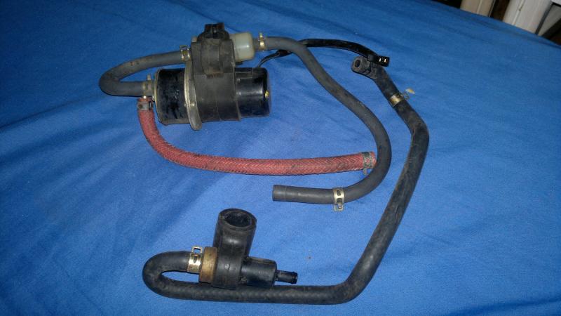

Witam. Posiadam honde deauville 650 w ktorej to normalnym jest sypiaca sie pompa paliwa. Latalem bez pompy, potem na samochodowej, ale jako, ze mam motocykl to pomyslalem o wsadzeniu pompy z moto. Nabylem ze wzgledy na cene uzywke od YAMAHA YZF1000 THUNDERACE . I wszystko by bylo ok, ale dostalem pompe z dodatkowym przewodem :blink: z filtrem na koncu, lub na poczatku. I teraz moje pytanie zasadnicze; czy dodatkowy przewod mogl sluzyc jako tzw przelew do doprowadzania nadmiaru paliwa, czy jest zwyklym przedluzeniem przewodu wychadzacego z pompy, a przelaw jest w pompie :icon_question: W morde-mam nadzieje, ze jest to zrozumiale co napisalem. Z gory dzieki za pomoc

zamiast założyć pompę od hondy, kombinujesz jak koń pod górę.
To jest przewód którym paliwo dochodzi do pompy.

z tego co pamiętam pompa paliwa w Hondzie jest firmy Mitsubishi. Można założyć inną byle ciśnienie podawanego paliwa było takie samo.
wrzuć zdjęcie tej pompy z trzema przewodami

Mam nadzieje, ze zdjecie czytelne. Ta pompa jest wlasnie Mitsubishi. A co do cisnienia to ciezko o jakas specyfikacje. Jest tu sporo uzytkownikow YZF 1000 i pomyslalem, ze moze ktos podpowie, czy te pompy byly tez wkladane do sprzetow o mniejszych pojemnosciach
Rafael. Czyli ta pompa ma 3 bary??? To tyle co puszki powyzej 2L

Większa pompa ma większa wydajność. Jeżeli regulator cisnienia bedzie przykładowo na 3 bar i w twoim moto jest tyle wymagane to powinno smigac wszystko. Wiadomo że najlepiej oryginalna załozyć

Poczytaj ponownie pierwszego posta a potem podawaj swoje przykłady :icon_biggrin:
Przykładowe 3 bary może na przykład zniszczyć gaźniki a jeżeli zaworki utrzymają to na pewno zsunie się wężyk zasilający z gaźników.
Zanim ponownie coś napiszesz na ten temat poczytaj o ciśnieniach zasilania gaźników proszę.
Do autora tematu ; poszukaj pompy paliwa stosowanej w jakiejkolwiek Hondzie gaźnikowej i będzie po problemie.

Wiem, ze tak by bylo najlatwiej, ale ...
Piotr, jak lub gdzie moge sprawdzic cisnie jakie wychodzi z ww pompy? A moze Ty wiesz jak szybko mozna to zrobic - typ pompy to UC-V8B

Taka pompa zasila gaźnki i w kilku instrukcjach podają sprawdzenie jej wydajności a nie ciśnienia.
W ciągu 5 sek. powinna podać 600ccm paliwa.
