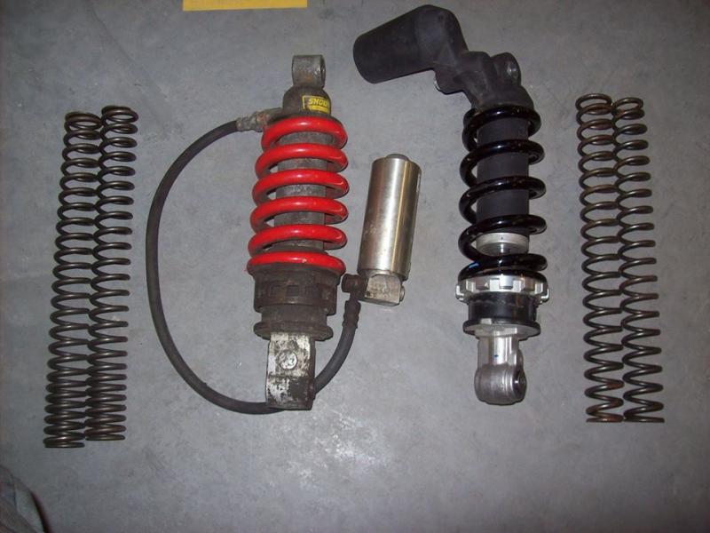

Limo Opublikowano 14 Sierpnia 2013 Udostępnij Opublikowano 14 Sierpnia 2013 P.S. amor od 600RR zakupiony, na wiosnę dam znać czy pasuje ;) Wrócę jeszcze do tematu wymiany amora w F3, bo miałem dać znać na wiosnę czy pasuje od 600RR, ale tak się złożyło, że dotarł do mnie dopiero teraz. W każdym razie mogę potwierdzić że pasuje, co mnie niezwykle ucieszyło :). Teraz tylko trzeba to ustawić, bo nie powiem, mocno się zdziwiłem jak zdjąłem moto z lewarka, bo okazuje się że tył jest teraz baaaardzo miękki. Myślałem że taki sprzęt jak CBR 600RR z 2009 będzie raczej na twardo zestrojony w fabryce, a tu po wymianie amortyzatora moto buja się jak nie powiem co ;). Mam nadzieję że jest to do wyregulowania bo napięcie wstępne jest teraz na drugim stopniu, więc można jeszcze sporo zwiększyć, może też warto podkręcić trochę tłumienie dobicia, tylko teraz nie ma tam w ogóle dostępu, zasłania zbiornik wyrównawczy płynu chłodniczego, ale poradzę sobie :). Ja też jakoś mocno nie odbiegam od wagi "przeciętnego" kierowcy, myślę że w pełnym rynsztunku (kombi, buty, kask, rękawice) powinno być coś pod 80kg. Kurcze, stary amor był dużo dużo twardszy, wprawdzie napięcie wstępne było ustawione na szóstym stopniu (z siedmiu) ale jak się naciskało obiema rękami na kanapę to tylko troszkę się uginał, a teraz to pływa aż strach wyjechać na drogę. A jak się porówna oba egzemplarze to widać gołym okiem że ten od 600RR ma zwoje o dużo większym skoku, więc sprężyna powinna być twardsza. Jestem trochę zbity z tropu :/ Cytuj Why... So... Serious Odnośnik do komentarza Udostępnij na innych stronach Więcej opcji udostępniania...
Bimbak Opublikowano 14 Sierpnia 2013 Udostępnij Opublikowano 14 Sierpnia 2013 Kurcze, stary amor był dużo dużo twardszy, wprawdzie napięcie wstępne było ustawione na szóstym stopniu (z siedmiu) ale jak się naciskało obiema rękami na kanapę to tylko troszkę się uginał, a teraz to pływa aż strach wyjechać na drogę. A jak się porówna oba egzemplarze to widać gołym okiem że ten od 600RR ma zwoje o dużo większym skoku, więc sprężyna powinna być twardsza. Jestem trochę zbity z tropu :/Skok zwoi nie ma znaczenia. Liczy się ilość zwoi (długość drutu) i stopień utwardzenia materiału. Nie ma się co dziwić że jest bardziej miękki. RR jest dużo lżejszy a zwłaszcza na stelażu i wahaczu. Pewnie bez zmiany sprężyny się nie obejdzie. Chociaż trochę dziwne, że różnica jest aż tak dużo - jeśli dobrze to oddajesz słowami. Cytuj http://bikepics.com/members/chudy/ Odnośnik do komentarza Udostępnij na innych stronach Więcej opcji udostępniania...
Sikor Opublikowano 14 Sierpnia 2013 Udostępnij Opublikowano 14 Sierpnia 2013 (edytowane) No bo w RR jest jeszcze zupełnie inny mechanizm dźwigniowy Pro-Link bodajże, który może (zapewne tak jest) totalnie inaczej współpracować z daną sprężyną niż system w starym F3. Wziąłeś to pod uwagę?Pewnie nie, ale producent tak i dlatego do RR jest taki amor, a do F3 jest zupełnie co innego ... http://racetech.com/ProductSearch/2/Honda/CBR600F3/1995 http://racetech.com/ProductSearch/2/Honda/CBR600RR/2007-08 szukaj pod "stock shock spring rate" Edytowane 14 Sierpnia 2013 przez Sikor Cytuj Sikor#44 Moto Traininghttps://www.facebook.com/Sikor44/ Odnośnik do komentarza Udostępnij na innych stronach Więcej opcji udostępniania...
Bimbak Opublikowano 14 Sierpnia 2013 Udostępnij Opublikowano 14 Sierpnia 2013 racja ... zapomniałem o prolinku Cytuj http://bikepics.com/members/chudy/ Odnośnik do komentarza Udostępnij na innych stronach Więcej opcji udostępniania...
