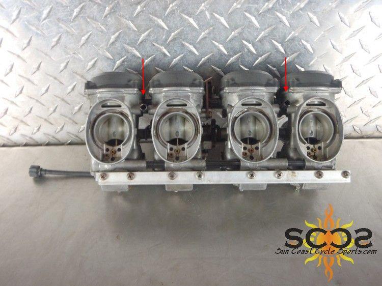

jagr14 Opublikowano 8 Września 2011 Udostępnij Opublikowano 8 Września 2011 witam wszystkich forumowiczówNiedawno kupiłem kawasaki zx10 1989. Motor nie odpala. Wymieniłem juz swiece i akumulator. Po kreceniu na ssaniu swiece sa wilgotne. Iskra jest. Wydaje mi sie, ze synchronizaja gazników i regulacja zaworów powinna pomóć. Dodam jeszcze, ze przy dłuzszym kreceniu delikatnie strzela z tłumika. drugim problemem sa przewody:gdzie powinny być podłączone przewody idące z gaźnika (zaznaczone na zdjeciu w załączniku)?? czy to powrót paliwa do zbiornika?? obecnie wiszą sobie luźne.ze zbiornika wychądzą dwa przewody, nie licząc tego przy kraniku. gdzie je podłączyć? wydaje mi sie ze jeden to powrót z gaźnika. widać go zaraz po ściągnieciu kanapy.drugi wychodzi z obudowy pływaka. Cytuj Odnośnik do komentarza Udostępnij na innych stronach Więcej opcji udostępniania...
toowdie Opublikowano 8 Września 2011 Udostępnij Opublikowano 8 Września 2011 to odpowietrzenie, ma być luźno Cytuj Odnośnik do komentarza Udostępnij na innych stronach Więcej opcji udostępniania...
