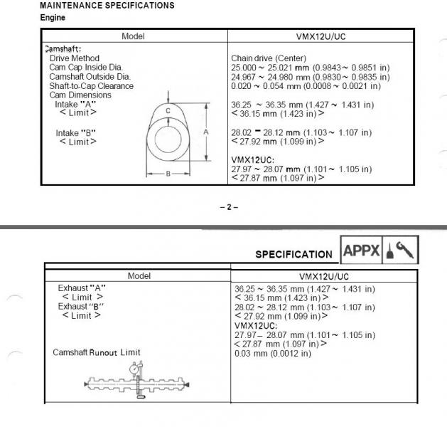

MOC Opublikowano 16 Sierpnia 2011 Udostępnij Opublikowano 16 Sierpnia 2011 Moze to pomoze w rozwiazaniu problemu...Service-Manual reassembly.pdfService-Manual.pdf.pdf Cytuj Odnośnik do komentarza Udostępnij na innych stronach Więcej opcji udostępniania...
