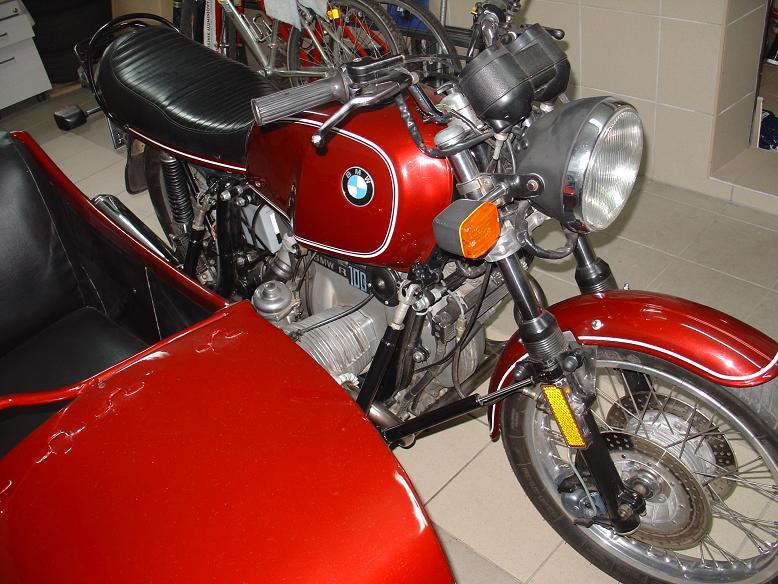

Gość Zbycho Opublikowano 11 Lipca 2011 Udostępnij Opublikowano 11 Lipca 2011 Tak od pół roku kupuję COŚ, w zamyśle był;-quad. Zrezygnowałem, bo jeśli naród nienawidzi cokolwiek bardziej od motocykli i liberałów, to quady :icon_mrgreen:.- next, był UTV czy coś takiego; http://www.inca.com.pl/web/index.php/oferta/oferta-utvatv/rancor/Ale boję się że to chińskie, w dalszym ciągu nieco za drogie.- potem myślałem o Hondzie SLR ...- jeszcze potem, o BMW F650 w wersji policyjnej, białe malowanie, skrzyneczka na radiostację, lipna antena, napis POLICE zakłady azotowe.- teraz znalazłem BMW GS 100 z koszem. W sumie, wszystko mi się w tym podoba. Wszystko, oprócz ceny. Gość chce za TO 17tys.zł. Czy warto ?? Cytuj Odnośnik do komentarza Udostępnij na innych stronach Więcej opcji udostępniania...

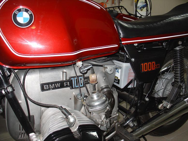

jeszua Opublikowano 11 Lipca 2011 Udostępnij Opublikowano 11 Lipca 2011 TO nie jest r100gs. chyba, że po przeszczepie papierówjsz Cytuj „Warunkiem istnienia dyktatury jest ciemnota tłumu, dlatego dyktatorzy bardzo o nią dbają, zawsze ją kultywują.” [R. Kapuściński] Odnośnik do komentarza Udostępnij na innych stronach Więcej opcji udostępniania...
Gość Zbycho Opublikowano 11 Lipca 2011 Udostępnij Opublikowano 11 Lipca 2011 (edytowane) TO nie jest r100gs. chyba, że po przeszczepie papierów A teraz ? Bardziej ? czy jeszcze mniej ??Nie znam się na na GeeSach stąd się dopytuję.Niby pisze na boku jak wół GS100 ale ... Edytowane 11 Lipca 2011 przez Zbycho Cytuj Odnośnik do komentarza Udostępnij na innych stronach Więcej opcji udostępniania...
jeszua Opublikowano 11 Lipca 2011 Udostępnij Opublikowano 11 Lipca 2011 jak dla mnie to tam stoi r100rs, i to by się zgadzało z sylwetką. na tych się słabo znam, chciałem tylko sprostować ten drobiazg ;)jsz Cytuj „Warunkiem istnienia dyktatury jest ciemnota tłumu, dlatego dyktatorzy bardzo o nią dbają, zawsze ją kultywują.” [R. Kapuściński] Odnośnik do komentarza Udostępnij na innych stronach Więcej opcji udostępniania...
Gość Zbycho Opublikowano 11 Lipca 2011 Udostępnij Opublikowano 11 Lipca 2011 (edytowane) jak dla mnie to tam stoi r100rs, i to by się zgadzało z sylwetką. na tych się słabo znam, chciałem tylko sprostować ten drobiazg ;)jsz Ups ...:happy: :flesje: Ale pierwsze pytanie dalej aktualne. Czy warto w to wchodzić ? Skąd GS ? Z wyszukiwarki, szukałem GeeSa i wyrzuciło TO ( jakiś czas temu ), cały czas myślałem GeeS, gees, gees ... I nie zobaczyłem goryla ... Edytowane 11 Lipca 2011 przez Zbycho Cytuj Odnośnik do komentarza Udostępnij na innych stronach Więcej opcji udostępniania...

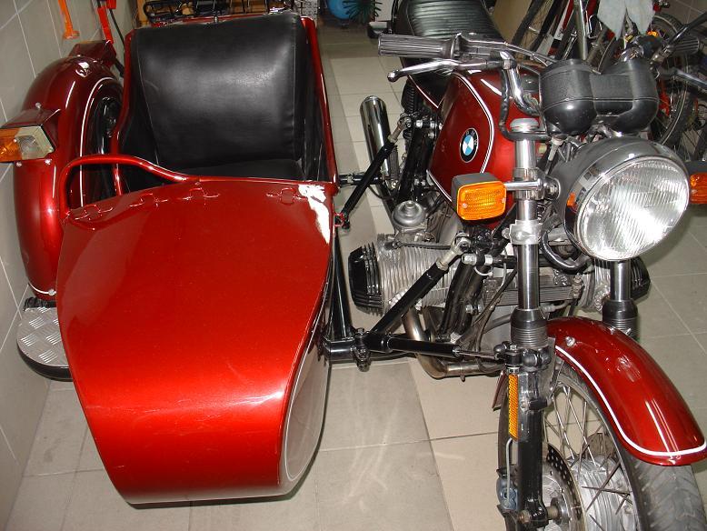

Adam M. Opublikowano 11 Lipca 2011 Udostępnij Opublikowano 11 Lipca 2011 Ale to nie jest profesjonalnie zrobiony zaprzeg z takiego BMW.Ciezki wozek od Dniepra powinien spowodowac doczepienie specjalnej subframe do ramy BMW w celu wzmocnienia jej.Drugi problem to miekkie zawieszenie telekopowe od oryginalnego motocykla - przerobka na zaprzeg powinna pociagnac za soba zmiane przodu na wahacz pchany, o wiele sztywniejszy i ulatwiajacy prowadzenie czegos takiego.Tak ze najlepiej zapytaj co bylo zmienione, jak z przelozeniami a najlepiej sie przejedz i ocen sam czy warto wydac tyle pieniedzy na to. Cytuj Odnośnik do komentarza Udostępnij na innych stronach Więcej opcji udostępniania...
jeszua Opublikowano 11 Lipca 2011 Udostępnij Opublikowano 11 Lipca 2011 Ale pierwsze pytanie dalej aktualne. Czy warto w to wchodzić ? jak dla mnie nie. za ca. 15 były z pół roku temu do sprzedania gs-y z ostatnich lat produkcji, chyba 100-ki, jeden chyba nawet w oryginalnej wersji (przeróbce hpn) wyprawowej. więc za rs-a, zwłaszcza jak Adam mówi z niewprawnie przykręconym nieoryginalnym koszem, to jak na moje oko nie warto dawać takiego szmalujsz Cytuj „Warunkiem istnienia dyktatury jest ciemnota tłumu, dlatego dyktatorzy bardzo o nią dbają, zawsze ją kultywują.” [R. Kapuściński] Odnośnik do komentarza Udostępnij na innych stronach Więcej opcji udostępniania...

Gość Zbycho Opublikowano 11 Lipca 2011 Udostępnij Opublikowano 11 Lipca 2011 Ale to nie jest profesjonalnie zrobiony zaprzeg z takiego BMW.Ciezki wozek od Dniepra powinien spowodowac doczepienie specjalnej subframe do ramy BMW w celu wzmocnienia jej.Drugi problem to miekkie zawieszenie telekopowe od oryginalnego motocykla - przerobka na zaprzeg powinna pociagnac za soba zmiane przodu na wahacz pchany, o wiele sztywniejszy i ulatwiajacy prowadzenie czegos takiego.Tak ze najlepiej zapytaj co bylo zmienione, jak z przelozeniami a najlepiej sie przejedz i ocen sam czy warto wydac tyle pieniedzy na to. Według właściciela połączenie posiada specjalną subramę w celu jej wzmocnienia. Widać to ? na pierwszym zdjęciu.Podobno posiada badanie TUV, czy też jest zgodne z jej/jego wymaganiami.Co d przekładni nie sądzę by była zmieniona. To nie łańcuch gdzie wystarczy zmiana zębatek.Tak na razie to pierwsze, hm ... zapytanie, czy warto w ogóle dotykać coś takiego.Na razie o szczegółach jeszcze nie rozmawiałem z właścicielem.Jedno jest pewne, cena jest ciut, zdecydowanie za wysoka. Cytuj Odnośnik do komentarza Udostępnij na innych stronach Więcej opcji udostępniania...
Adam M. Opublikowano 12 Lipca 2011 Udostępnij Opublikowano 12 Lipca 2011 Zbychu, przelozenia musza byc zmienione, zeby to wogole chcialo jezdzic.Zreszta tak jak mowie bez sprawdzenia organoleptycznego nie ma o czym gadac.Subframe rzeczywiscie jest, nie patrzylem dokladnie :).Konstrukcje niemieckie, ktore mialem okazje ogladac w ciagu ostatnich 30 lat bez wyjatku stosowaly lekkie plastikowe wozki do tego motocykla - pierwszy raz widze cos takiego z dnieprowym koszem Cytuj Odnośnik do komentarza Udostępnij na innych stronach Więcej opcji udostępniania...
piotrrs5 Opublikowano 12 Lipca 2011 Udostępnij Opublikowano 12 Lipca 2011 Ale to nie jest profesjonalnie zrobiony zaprzeg z takiego BMW.Ciezki wozek od Dniepra powinien spowodowac doczepienie specjalnej subframe do ramy BMW w celu wzmocnienia jej.Drugi problem to miekkie zawieszenie telekopowe od oryginalnego motocykla - przerobka na zaprzeg powinna pociagnac za soba zmiane przodu na wahacz pchany, o wiele sztywniejszy i ulatwiajacy prowadzenie czegos takiego.Tak ze najlepiej zapytaj co bylo zmienione, jak z przelozeniami a najlepiej sie przejedz i ocen sam czy warto wydac tyle pieniedzy na to.NIe przejmowalbym sie tym ,ze zawieszenie nie da rady i bedzie sie zle prowadzil,ma zamocowany amortyzator skretu wiec powinno byc ok.Moj kolega mial podobny zaprzeg z tym ,ze tam do ruskiej ramy wsadzono silnik i skrzynie z bmw .Jezdzilo toto fajnie Cytuj Odnośnik do komentarza Udostępnij na innych stronach Więcej opcji udostępniania...
Gość Zbycho Opublikowano 12 Lipca 2011 Udostępnij Opublikowano 12 Lipca 2011 Zbychu, przelozenia musza byc zmienione, zeby to wogole chcialo jezdzic.Zreszta tak jak mowie bez sprawdzenia organoleptycznego nie ma o czym gadac.Subframe rzeczywiscie jest, nie patrzylem dokladnie :).Konstrukcje niemieckie, ktore mialem okazje ogladac w ciagu ostatnich 30 lat bez wyjatku stosowaly lekkie plastikowe wozki do tego motocykla - pierwszy raz widze cos takiego z dnieprowym koszem Czyli co ? zabraknie mocy na jedynce ? czy nie bedzie ciągnąc na piątce ? Gdyby chodziło o dolne biegi, to rzeczywiście mamy problem. Natomiast jeśli chodzi o piąty, ostatni, bezpośredni bieg, to potraktujemy go jakby go nie było. I tyle. Ewentualnie załączę przy zjeździe z górki :icon_mrgreen:. Na razie czekam aż zdjęcia ( więcej i w lepszej rozdzielczości obejrzy Michał, spec od rusków ), potem ewentualna wizyta... Cytuj Odnośnik do komentarza Udostępnij na innych stronach Więcej opcji udostępniania...
HD1940 Opublikowano 12 Lipca 2011 Udostępnij Opublikowano 12 Lipca 2011 Zajrzyj tutaj http://www.dwuzaworowe.pl/modele/modele-1000-ccm/75-dane-techniczne-r-100-rs , masz tu dane tego konkretnego modelu. Fabrycznie stosowano 2 wartości przełożeń dyfra 11/33 i 11/32. Oba to tzw. dyfry szybkie, generalnie nie nadające się do jazdy z wózkiem (zresztą model RS miał być rumakiem, a nie koniem pociągowym). Ale ponieważ BMW to motocykle budowane modółowo, możliwe, że w tym egzemplarzu zastosowano inną skrzynię biegów i/lub dyfer z innego modelu. Musisz się po prostu szczegółowo dowiedzieć co konkretnie siedzi w środku. Co prawda "nowe" BMW nie były przystosowane do jazdy z wózkiem, ale nie jest to pierwszy taki egzemplarz http://ef-tech.de/Fahrzeuge/LowCost_Umbau/Lowcost-Gespannbau.htm Cytuj Odnośnik do komentarza Udostępnij na innych stronach Więcej opcji udostępniania...
