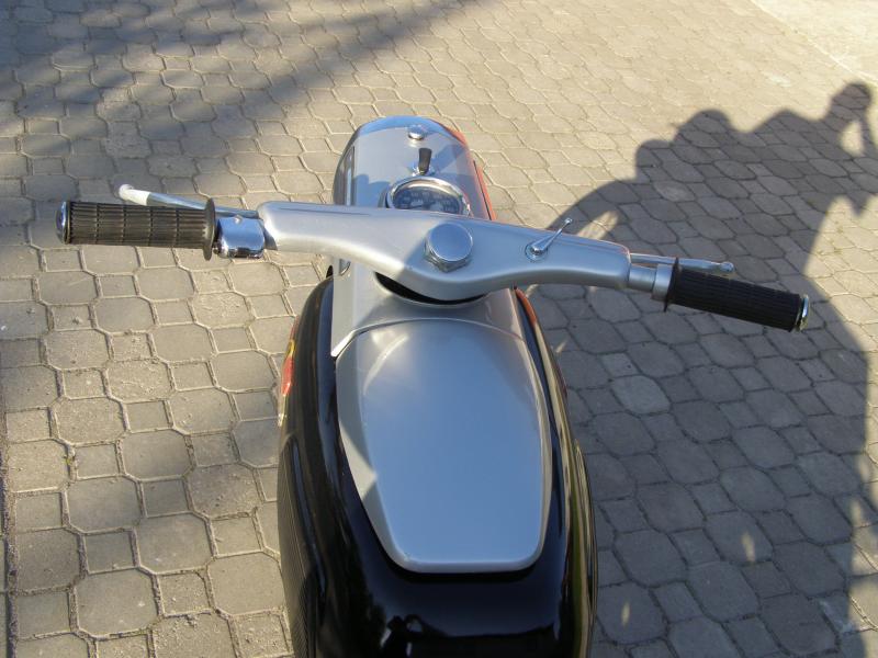

SHLrider Opublikowano 12 Czerwca 2011 Autor Udostępnij Opublikowano 12 Czerwca 2011 (edytowane) seba13 tak masz racje na filmiku slychac jak po wyjezdzie z podworka motor przymula dopiero gdy rozpedzi sie na dwójce wszystko dalej chodzi normalnie. W tygodniu rozgrzeje go dobrze jak nie bedzie chcial palic na cieplym silniku przeczyscze styki przerywacza wymienie kondensator i moze swiece teraz mam chyba zalozona NGK. W gazniku jest paliwo probowalem go przelewac ale dzieje sie tak samo. Troche mocniej dymi po jezdzie jak juz odpale na rozgrzanym silniku. Ale dlaczego jak silnik ciepły mozna jechac i jechac a jak sie tylko zgasi to problemy ? dzwigienka ssania jest ustawiona jak na zdjeciu jesli o to ci chodzi "MOC" Edytowane 12 Czerwca 2011 przez SHLrider Cytuj Live To Ride, Ride To Live Motocykle to nie wszystko ale bez Nich wszystko jest Niczym ... Odnośnik do komentarza Udostępnij na innych stronach Więcej opcji udostępniania...
seba13 Opublikowano 12 Czerwca 2011 Udostępnij Opublikowano 12 Czerwca 2011 Gratuluje :buttrock: , masz w takiej pozycji ssanie włączone ( cały czas jeździłeś na ssaniu ) Teraz zaciągnij dzwignię do oporu zrób rundke i opisz co sie dzieje .na marginesie to tez kiedyś tak jeździłem ale wsk 175 bo po otwarciu ssanie silnik w ogóle nie wchodził na obroty ( miałem wtedy chyba 14 lat) dopiero po poradach starszych kolegów doszedłem że poziom paliwa był zbyt niski i moto tylko na ssaniu chodziło . Po regulacji czwórka na koło szła :icon_biggrin: Cytuj Junak dla każdego . Odnośnik do komentarza Udostępnij na innych stronach Więcej opcji udostępniania...
SHLrider Opublikowano 13 Czerwca 2011 Autor Udostępnij Opublikowano 13 Czerwca 2011 (edytowane) Zobacze to moze jeszcze dzisiaj z dzwigienka ssania na doł zobaczymy jakie beda efekty. To jest mój pierwszy odrestaurowany motor mam dopiero 17 lat taki mały bład mogl sie zdarzyc. Ale z dzwigienka ssania w tej pozycji tez nie mam problemu z moca jechalem kiedys ok. 15 km wycisnalem z niej co sie da na liczniku ponad 100 km/h w rzeczywistosci nie wiadomo. Juz ssanie sprawdzilem w takiej pozycji jak na zdjeciu na 100 % jest wylaczone. Gdy wzialem na dol chwile chodzil na zimnym silniku normalnie potem ruszylem strasznie kopcil i dlugo wchodzil na obroty, gdy w trakcie jazdy przerzucilem dzwigienke do gory odrazu "inny motor" wszystko chodzilo idealnie. Tylko znow po zgaszeniu rozgrzanego silnika zaczynaja sie schody ssanie w kazdej pozycji sprawdzone nie chce dobrze palic tak jak pisalem wczesniej. Poczekalem chwile przestygl i znow chodzil normalnie. Edytowane 13 Czerwca 2011 przez SHLrider Cytuj Live To Ride, Ride To Live Motocykle to nie wszystko ale bez Nich wszystko jest Niczym ... Odnośnik do komentarza Udostępnij na innych stronach Więcej opcji udostępniania...
