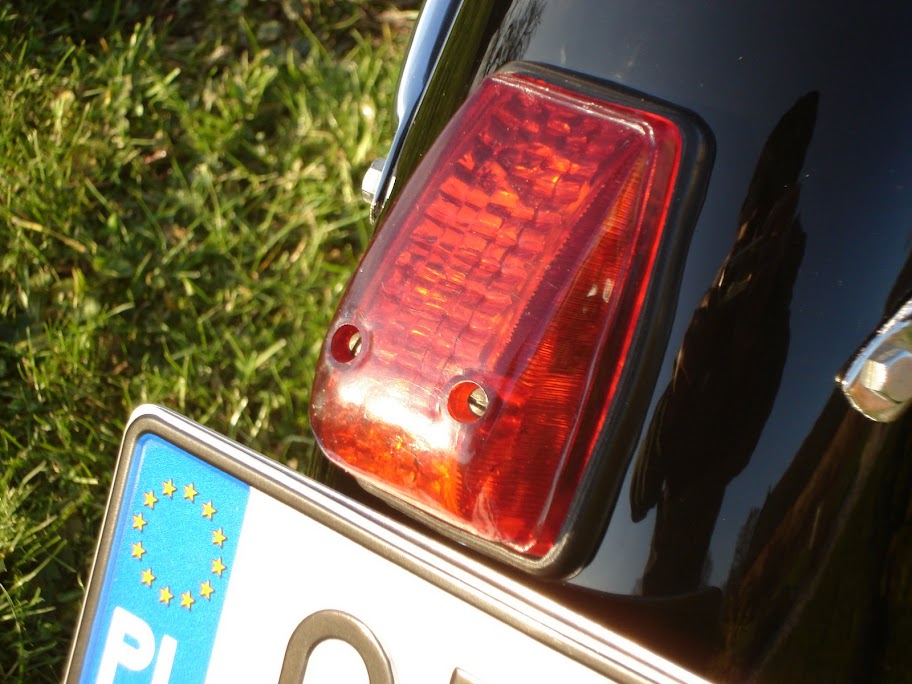

seba13 Opublikowano 15 Kwietnia 2011 Udostępnij Opublikowano 15 Kwietnia 2011 Lampa tył nie wiem ... np: junak Cytuj Junak dla każdego . Odnośnik do komentarza Udostępnij na innych stronach Więcej opcji udostępniania...

granat Opublikowano 16 Kwietnia 2011 Udostępnij Opublikowano 16 Kwietnia 2011 Seba nie wprowadzaj zametu, lampy od WFM i Junaka nie były identyczne, mało tego były rózne, przykład:SHL M04/05 bardzo wczesne WFM i WSK bez akumulatora i licznika : http://allegro.pl/lampa-tylna-krysztalek-shl-m04-shl-m05-wfm-m06-i1562656248.htmlWFM, wczesna WSK: http://allegro.pl/wfm-m06-wsk-shl-junak-lampa-tyl-tylna-super-cena-i1545811479.htmlJunak,SHL M11 WSK lata 60-te: http://allegro.pl/junak-wsk-wfm-shl-nowa-lampa-tylna-i1549518367.htmla tu WSK 125-175 lata 80-te: http://allegro.pl/gmoto-nowa-polska-lampa-tyl-junak-wsk-wfm-shl-i1563043700.htmlSHL Gazela WSK przejscówka lata 75/80: http://allegro.pl/lampa-tylna-tyl-shl-gazela-osa-wsk-wfm-1968-ladna-i1556039183.htmli juz tego nie mylic. Cytuj Odnośnik do komentarza Udostępnij na innych stronach Więcej opcji udostępniania...

seba13 Opublikowano 16 Kwietnia 2011 Udostępnij Opublikowano 16 Kwietnia 2011 ojej przecież dałem "np:" bo na pewno te lampy wystempowały też w innych motocyklach .M07przejściówkaprzejściówkaM10 No granat od czego ta lampa Cytuj Junak dla każdego . Odnośnik do komentarza Udostępnij na innych stronach Więcej opcji udostępniania...
szef100 Opublikowano 16 Kwietnia 2011 Autor Udostępnij Opublikowano 16 Kwietnia 2011 (edytowane) nie jestem granat ale powiedział bym że od nowszego modelu WFM ponieważ identyczną lampę tylną ma WFM mojego Ojca. Jego WFM JEST Z 1965r. Z tego co zrozumiałem z tamtej stronki co podałem w poprzednim poście to mam można powiedzieć unikatowy motorek. Aco do lampki to chyba taka powinna być lampka a waszym zdaniem jest to WSK szara bo moim jest. Edytowane 16 Kwietnia 2011 przez szef100 Cytuj Odnośnik do komentarza Udostępnij na innych stronach Więcej opcji udostępniania...

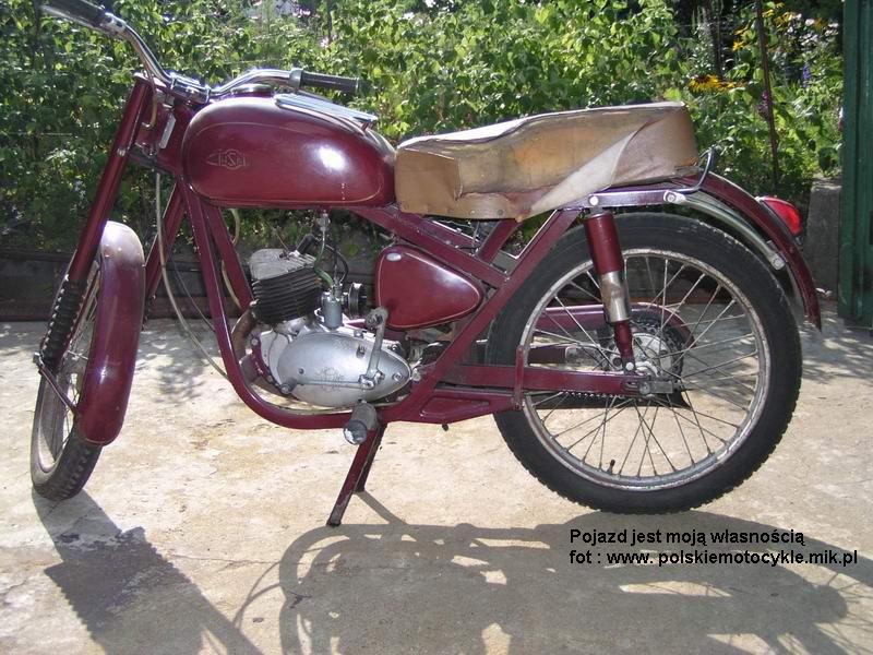

HD1940 Opublikowano 16 Kwietnia 2011 Udostępnij Opublikowano 16 Kwietnia 2011 Witam mam parę pytań odnośnie mojego motorka z 1957r1czy to WFM czy WSK?Nr ramy S033352nr silnika 150888 2 czy org. lakier to siwy?3 czy trzeba wymienić?4czy zostawić te dziwaczne tłumiki? Mam WSK dokładnie z tego samego rocznika. Motorek zrobiłem prawie oryginalnie, poniżej jego fotka.Twój egzemplarz jest po pseudo-tuningu. Wydech oczywiście przerobiony, powinien być pojedynczy. Puszki są zamocowane odwrotnie i dodano im te paski, które prawdopodobnie są naklejane lub przykręcane. Tylna lampa jest od dużo późniejszego modelu, u ciebie powinna być tłoczona z blachy, z pojedynczą żarówką pozycyjną. Trójkątne blachy też nie są właściwe. Amortyzatory tylne są zaczepione nie w rym miejscu co trzeba. Na fotkach nie widać silnika, ale właściwy był robiony przez WFM i na kapie sprzęgłowej nosił napisy producenta. Generalnie ten model WSK był prawie całkowicie zbieżny z WFM, a różnił się tylko malowaniem i oznaczeniami producenta. Barwa, to praktycznie trzy możliwości:czarna (prawdopodobnie taka była twoja), niebieska lub zielona. Szarych o ile wiem nie robiono w 1957 roku, tylko we wcześniejszych latach.Dla tego rocznika charakterystyczny jest przedni błotnik. Jeśli ma uchwyty na przednią tablicę, umieszczoną nad nim (widać to w moim egzemplarzu), to motocykl jest z początku rocznika. Jeśli na błotniku nie ma mocowań, to jest to wyrób z końca roku, lub posiada zmieniony błotnik. Fotka drugiej strony. Cytuj Odnośnik do komentarza Udostępnij na innych stronach Więcej opcji udostępniania...
