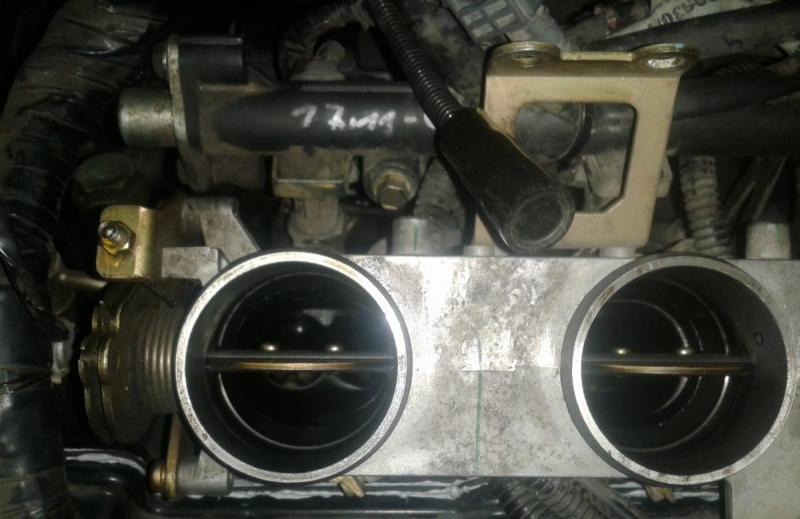

Ksylo Opublikowano 15 Lipca 2014 Udostępnij Opublikowano 15 Lipca 2014 (edytowane) Jak nikt tam nic nie ruszał to masz podwójne bo takie robi Triumph. My natomiast wywalamy te pierwsze bo nic nie daja, poza opóźnieniem reakcji na gaz i ogólnym zamuleniem silnika. Te pierwsze przepustnice mają dużą bezwładność. Trzeba zdjąć z lewej strony baku osłonę, pod nia ten plastikowy balon na powietrze, odsłonić przepustnice. Bedziesz widział przykręcane okrągłe blaszki, na dwie śrubki każda. Wykręć to dziadostwo w cholerę. Tylko na wszelki wypadek zaklej taśma wejście do środka, bo jak ci wpadnie jakaś śrubka to będziesz musiał silnik rozebrać żeby ją wyjąć :icon_razz: aaaa chwilunia bo ty masz Speed Tripla? ...........aaaa to nie wiem :icon_rolleyes: Edytowane 15 Lipca 2014 przez Ksylo Cytuj Odnośnik do komentarza Udostępnij na innych stronach Więcej opcji udostępniania...

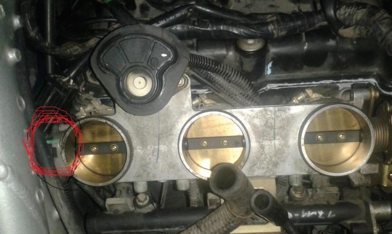

inven Opublikowano 15 Lipca 2014 Udostępnij Opublikowano 15 Lipca 2014 (edytowane) Dzięki, zaraz biorę się za rozkręcanie :wink: , mam jeszcze takie pytanie wgrałem mu tą mape 10159Map.hex OEM i zauważyłem że na jałowym po przegazuwce zaczął kopcić na biało, ale czuć tylko nieprzepalone paliwo zero olejuRozumiem że są klapki,ale niestety są tylko jedne , po otwarciu już tylko zawory :mad:w miejscu zaznaczonym na czerwono szukać przyczyny otwierania się przepustnic w 70%? Dokładnie, i po niej już tylko zawory Edytowane 15 Lipca 2014 przez inven Cytuj Odnośnik do komentarza Udostępnij na innych stronach Więcej opcji udostępniania...
Ksylo Opublikowano 15 Lipca 2014 Udostępnij Opublikowano 15 Lipca 2014 (edytowane) HA! Czyli tez masz podwójne, wykręć to w cholerę i wtedy sprawdz co ci pokaże. A tak w ogóle to oczoleptycznie sprawdz czy jak odkręcisz gaz to przepustnice się do końca otwierają. Powinny stanąć pod kątem prostym. Wymaga to jednak odpalenia silnika bez filtra i dania mu ostro w dupę. Tam gdzie pokazałeś na czerwono może byc przyczyna niepełnego otwarcia. Cos sie mogło przestawić. Te zewnętrzne przepustnice (pierwsze) chodzą na wspólnym pręcie do którego są przykręcone. Może jego położenie jest zrypane. Ja u siebie odkeciłem te pierwsze 3 lata temu i silnik wyraźnie odetchnął. Zrobisz jak uważasz tylko uważaj jak robisz :icon_razz: aaaa tylko jedne masz klapki (teraz doczytałem) no to jednak lepiej je zostawić :biggrin: Edytowane 15 Lipca 2014 przez Ksylo Cytuj Odnośnik do komentarza Udostępnij na innych stronach Więcej opcji udostępniania...

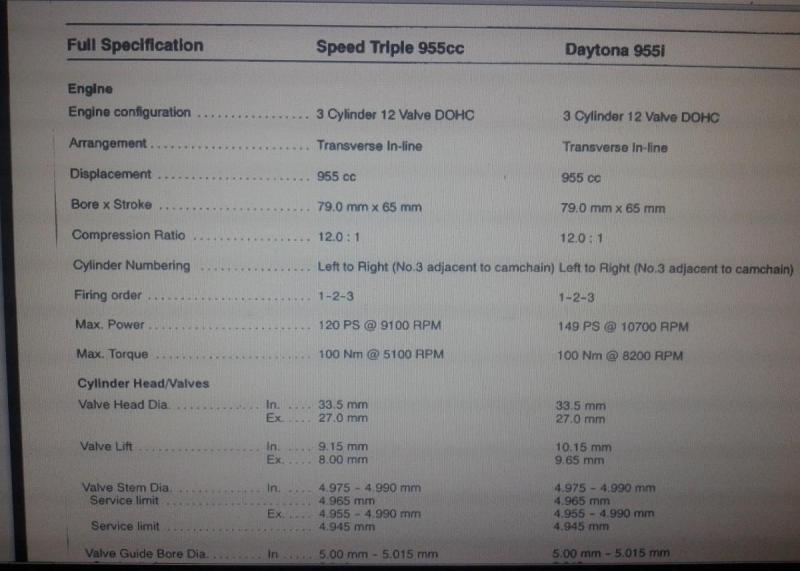

inven Opublikowano 18 Października 2014 Udostępnij Opublikowano 18 Października 2014 (edytowane) No u mnie też tłok podziurawiło, ale korby nie ruszyło, za to więcej bałaganu narobił smok porysowało wszystko, silnik szrot po przelocie około 15tyś km W dniu 18.10.2014 o 07:19, barteck_street napisał: Uuu, mam nadzieję, że to nie efekt uboczny ingerencji w ECU? ;)No troszkę mu w tym pomogłem :bigrazz: odcinka poszła o 500 wyżej, powinien znieść to bez problemu, daytona kręci o blisko 2000 wyżej i to znosi, owszem ma inne luzy zaworowe. Starego GSXF 750 olejak kręciłem do prawie 15 000 tyś i znosił to dzielnie prawie dwa sezony Edytowane 18 Października 2014 przez inven Cytuj Odnośnik do komentarza Udostępnij na innych stronach Więcej opcji udostępniania...
