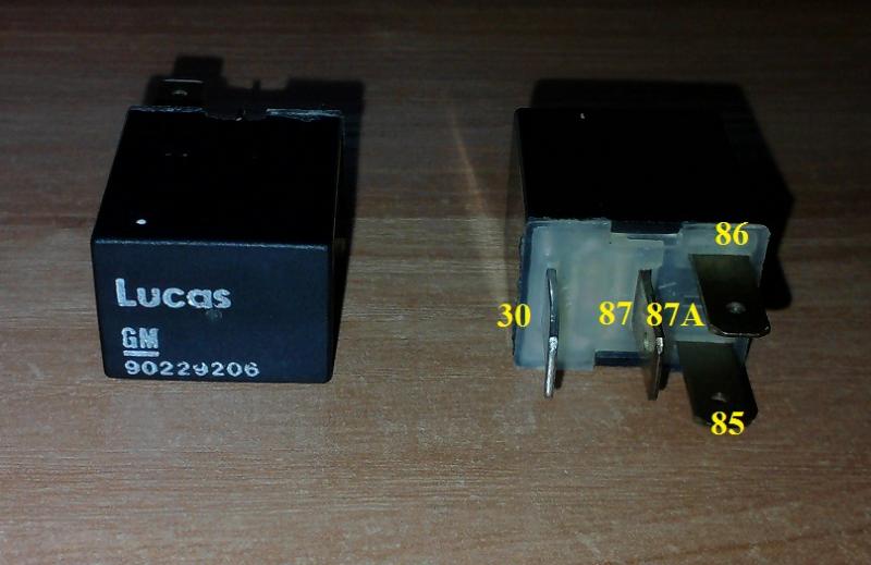

blazey84 Opublikowano 3 Kwietnia 2012 Udostępnij Opublikowano 3 Kwietnia 2012 W jego miejsce możesz wstawić nawet samochodowy na przewodach jeśli masz chęć zanim doczekasz się właściwego. Witam ponownie. Znalazłem przekaźnik na podmiane, ale nieznam dokładnych parametrów. Jest on z opla calibry (prawdopodobnie 12V i 16A, ale nie jestem pewien amperarzu). Ten na płytce ma 5 nóżek a ten lucas 4. Środkowa nóżka ma 2 nr 87 i 87A reszta jak na zdj. Mogę go zastosować? Cytuj Odnośnik do komentarza Udostępnij na innych stronach Więcej opcji udostępniania...
_Monter_ Opublikowano 3 Kwietnia 2012 Autor Udostępnij Opublikowano 3 Kwietnia 2012 Możesz. Cytuj lewa noga: http://forum.motocyk...__1#entry782383 prawa noga: http://forum.motocyk...__fromsearch__1...i tak wszyscy umrzemy... Odnośnik do komentarza Udostępnij na innych stronach Więcej opcji udostępniania...
blazey84 Opublikowano 5 Kwietnia 2012 Udostępnij Opublikowano 5 Kwietnia 2012 Możesz. Witam. Podmieniłem przekaźniki. Jest efekt. Po zakręceniu rozrusznikiem i odpaleniu moto, światełka świecą. Drugi problem pozostal bez zmian, tj. brak ładowania i rozgrzewające sie przewody wychodzące z kostki regla. Cytuj Odnośnik do komentarza Udostępnij na innych stronach Więcej opcji udostępniania...
