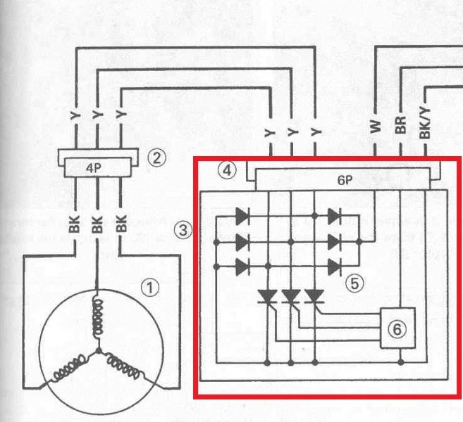

blazey84 Opublikowano 11 Kwietnia 2012 Udostępnij Opublikowano 11 Kwietnia 2012 (edytowane) Nie wierzycie, ze się mocno grzeją ;) naprawdę mocno. no ja ci wierze. regulatory samochodowe od tych motocyklowych roznia sie jedynie budowa i troche inna zasada dzialania, ale maja takie samo zadanie do wykonania. to jest schemat mojego. 3 wejscia z altka i 3 wyjscia (plus stały, plus po stacyjce i masa). Nie jestem tego pewny ale czy on nie dziala na zasadzie zwierania i stad to ciepło?? Edytowane 11 Kwietnia 2012 przez blazey84 Cytuj Odnośnik do komentarza Udostępnij na innych stronach Więcej opcji udostępniania...

_Monter_ Opublikowano 11 Kwietnia 2012 Autor Udostępnij Opublikowano 11 Kwietnia 2012 Zgadza sie. Nadmiar oddaje na masę. Bardzo dobrze że jest taki temat.Panowie mam problem z ładowaniem, motocykl Suzuki Gs 400 77r. Ładowanie na akumulatorze pod obciążeniem przy 3 tys. obrotów. 12,4V.Podejrzewam regler, jednak po lekturze postów w tym temacie chciałbym sprawdzić alternator. Z alternatora wychodzą trzy przewody w kolorach: żółty, biało niebieski, biało zielony. Te trzy przewody są połączone wtykami z trzema żółtymi przewodami prowadzącymi do regulatora,( poprzedni właściciel wymienił regulator na: no name, made in Taiwan). Nie posiadam kostki i nie wiem który przewód z jakim powinien być połączony. Jak podłączyć miernik aby sprawdzić alternator?To są trzy fazy Opis z pierwszej strony-pomiar zmiennego napięcia międzyfazowego, tak samo jak między trzema żółtymi przewodami oczywiście z odłączonym regulatorem. Cytuj lewa noga: http://forum.motocyk...__1#entry782383 prawa noga: http://forum.motocyk...__fromsearch__1...i tak wszyscy umrzemy... Odnośnik do komentarza Udostępnij na innych stronach Więcej opcji udostępniania...
