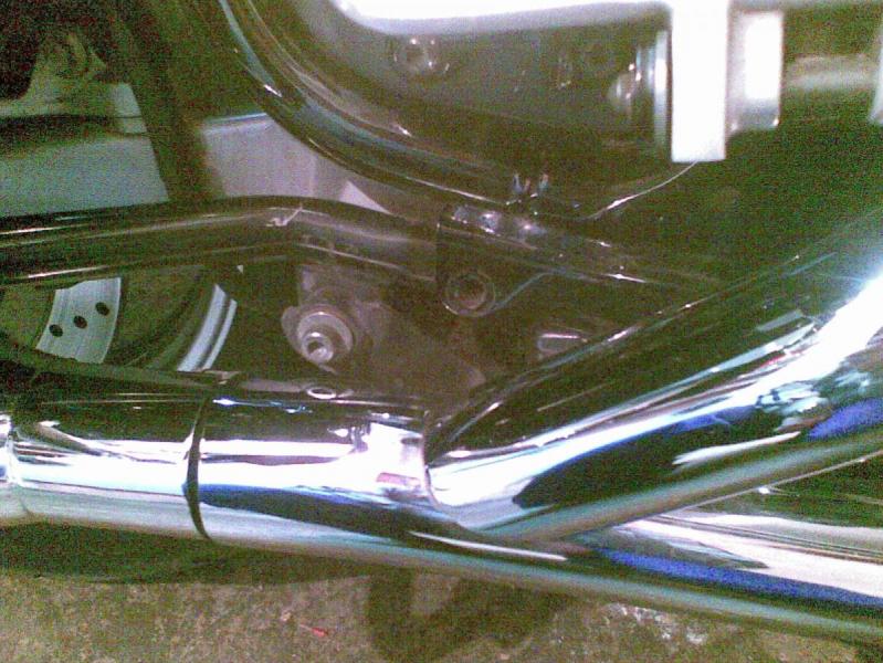

harbuz Opublikowano 26 Lutego 2012 Udostępnij Opublikowano 26 Lutego 2012 (edytowane) Witam Numanoid( ciężko się piszę)Zdjęcie zrobiłem telefonem. Coś tam widać.Na tym schemacie to jest tyle, że nie wiadomo jak się tam odnaleźć?Jeżeli możesz pomóc to szukam hurtowni, która wyślę mi czujnik paliwa. Pływak.Druga sprawa to taka, że nalałem nowego oleju, ale nie taki jak jest w opisie. Nalałem 10w30. Zrobiłem to na patencie, bo taki miałem w vz 800. Byłem pewien, że w vence jest taki sam? Wczoraj wyczytałem, że ma być 20w40. Spuszczać czy latać na takim? Edytowane 26 Lutego 2012 przez harbuz Cytuj Odnośnik do komentarza Udostępnij na innych stronach Więcej opcji udostępniania...
BORYS69 Opublikowano 26 Lutego 2012 Udostępnij Opublikowano 26 Lutego 2012 (edytowane) Witamharbuz - Brakuje Ci samej śruby M8x45 (50), na schemacie Numanoida śruba nr 30, nakrętka jest przyspawana z drugiej strony. Jeżeli twoje moto było szturchnięte od tej strony to tuleja w poprzek rurki nie jest w osi i może być problem z załapaniem gwintu i wkręceniem śruby. Właśnie to przerabiam w swoim moto.Jeżeli jest tak jak piszę (lepiej żeby nie) daj cynk to powiem jak ja rozwiązałem ten problem.pozdr. Edytowane 26 Lutego 2012 przez BORYS69 Cytuj Odnośnik do komentarza Udostępnij na innych stronach Więcej opcji udostępniania...
harbuz Opublikowano 26 Lutego 2012 Udostępnij Opublikowano 26 Lutego 2012 Witamharbuz - Brakuje Ci samej śruby M8x45 (50), na schemacie Numanoida śruba nr 30, nakrętka jest przyspawana z drugiej strony. Jeżeli twoje moto było szturchnięte od tej strony to tuleja w poprzek rurki nie jest w osi i może być problem z załapaniem gwintu i wkręceniem śruby. Właśnie to przerabiam w swoim moto.Jeżeli jest tak jak piszę (lepiej żeby nie) daj cynk to powiem jak ja rozwiązałem ten problem.pozdr.Tak Borys było. Leżała na pewno na lewej stronie. Stąd złamana klamka sprzęgła. Wymieniłem. Owiewki też poklejone i ktoś to malował. Nie wygląda to najgorzej. Trzeba się przypatrzeć.Z tą śrubą to jest tak jak piszesz. Nie mogę jej wkręcić bo jest krzywo.Myślałem, że coś podlewaruję i dam radę.Jak możesz to podeślij jakiś patent na naprawę.Teraz idę trochę polatać. Pizga, ale nie mogę się oprzeć. Do później.Pzdr. Cytuj Odnośnik do komentarza Udostępnij na innych stronach Więcej opcji udostępniania...
