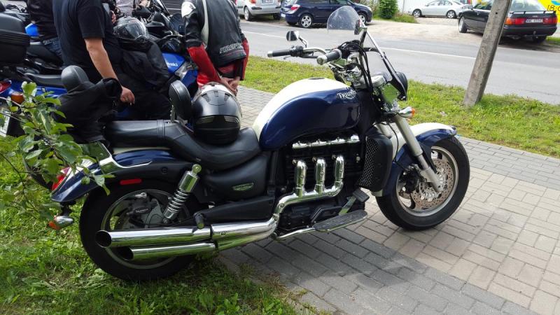

ArturM Opublikowano 30 Maja 2017 Udostępnij Opublikowano 30 Maja 2017 (edytowane) Ja swojego prosiaka kupiłem oklejonego. Na początku chciałem zdjąć okleinę, ale zmieniłem zdanie. Wygląda to tak: Do tego dołożyłem trójnik, filtr K&N oraz mapę i rwie jak wściekły byk :icon_evil: . Wydechy akcesoryjne już miałem. Edytowane 30 Maja 2017 przez ArturM Cytuj Odnośnik do komentarza Udostępnij na innych stronach Więcej opcji udostępniania...
