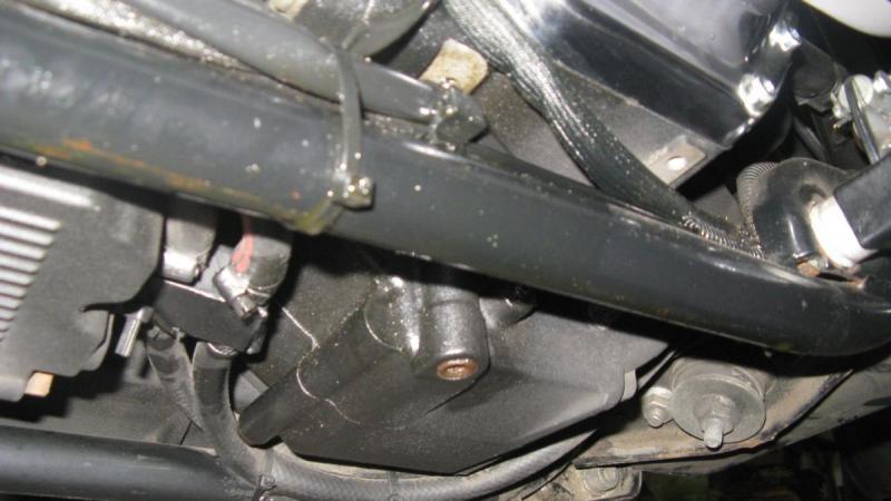

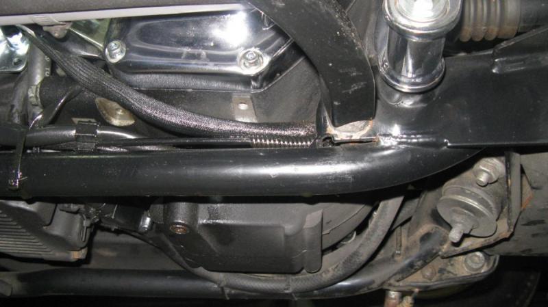

Gość dolce vita Opublikowano 23 Października 2012 Udostępnij Opublikowano 23 Października 2012 No to mamy dwa pomysły na ten dziwny dźwięk;łańcuch sprzęgłowy i napinacz rozrządu.Zakasuję rękawy,pożyczam klucze calowe (jeszcze swoich nie mam) i jutro zaczynam weryfikację.I kolejne pytanie ;po prawej stronie zauważyłem na podłodze plamy oleju.Po użytkowaniu japonii RS 1,7 gdy to oglądałem to doznałem szoku.Skąd to może wyciekać?Mam nadzieję ,że dla znawców tematu moje pytania nie wydadzą się śmieszne.Proszę o sugestie. Cytuj Odnośnik do komentarza Udostępnij na innych stronach Więcej opcji udostępniania...
Gość Opublikowano 23 Października 2012 Udostępnij Opublikowano 23 Października 2012 .....przy "odpowiednim" przebiegu napinacz z tworzywa się wyciera.....olej wygląda jakby wędrował z uszczelki pokrywy rozrządu którą dotyka linka i po niej spływa na ramę i pod silnik tu masz link ułatwi Ci robotę http://www.aimag.com/forums/harley-twin-cam/7855-twin-cam-cam-cam-chain-tensioner-replacement-how.html Cytuj Odnośnik do komentarza Udostępnij na innych stronach Więcej opcji udostępniania...
