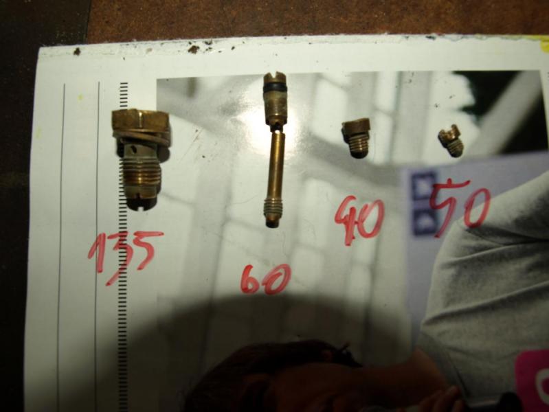

patrykcinek Opublikowano 22 Kwietnia 2012 Udostępnij Opublikowano 22 Kwietnia 2012 Podawaliście 3 rozmiary dysz. A z mojego gaźnika wyciągnąłem te 4 na zdjęciu, których rozmiary są pod nimi. Czyli, któraś z nich nie jest dyszą? I jak widać ta długa jest złamana. Co będzie się działo jak jej nie założę? Za co ona odpowiada? I czy wiecie gdzie można dostać jedną lub cały komplet? Cytuj Odnośnik do komentarza Udostępnij na innych stronach Więcej opcji udostępniania...
