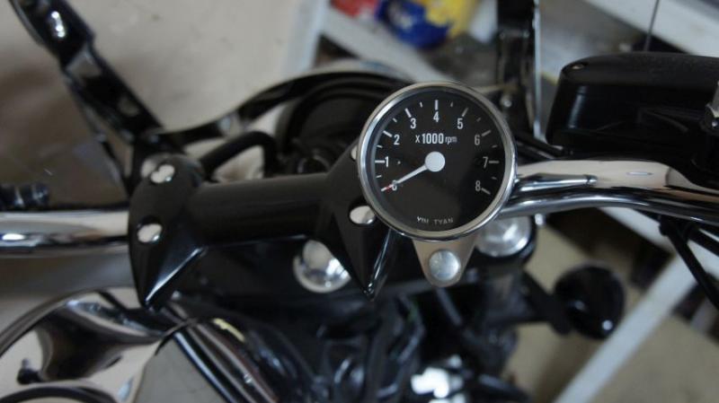

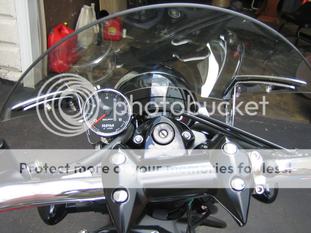

robert b Opublikowano 10 Sierpnia 2014 Udostępnij Opublikowano 10 Sierpnia 2014 (edytowane) no i co z tego napisz jak go podłączyć,żeby wskazywał poprawne obroty,masz tu zdjęcie mego Edytowane 10 Sierpnia 2014 przez robert b Cytuj Odnośnik do komentarza Udostępnij na innych stronach Więcej opcji udostępniania...

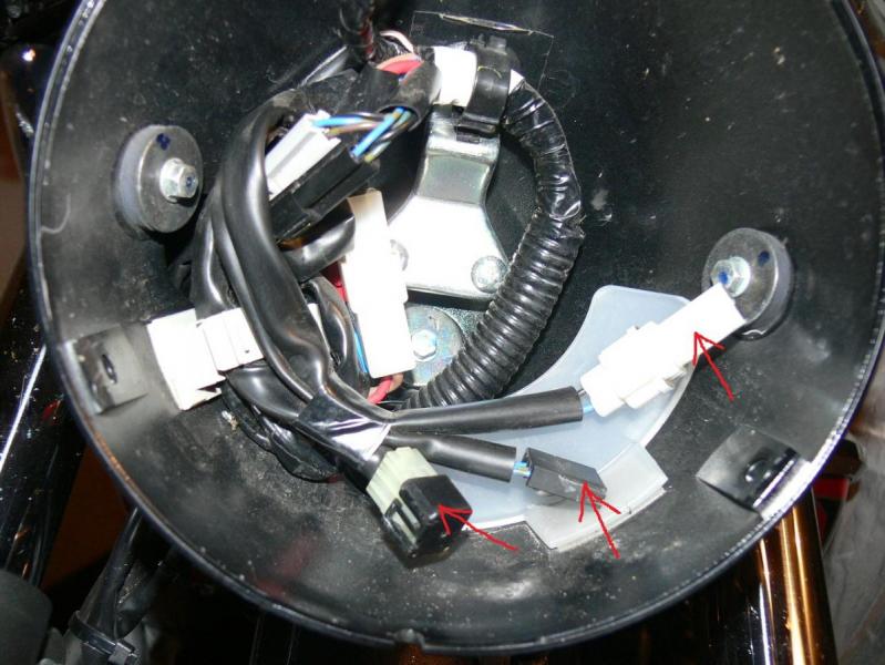

Yurek58 Opublikowano 25 Sierpnia 2014 Udostępnij Opublikowano 25 Sierpnia 2014 W sprawie obrotomierza-temat już rozwiązałem.Zdecydowałem sie zakupić ten: http://allegro.pl/show_item.php?item=4484919138. Ma fajny bajer tzw opening ceremony, tzn. że zachowuje sie tak jak oryginalny prędkościomierz w naszym motocyklu, a więc po przekręceniu kluczyka w prawo, wskazówka obrotomierza wykonuje ruch do końca skali po czym ustawia się w położeniu 0.Podłączenie jest banalne. Zasilanie, podświetlenie i masa z lampy. Sterowanie biały kabelek do cewki pierwszego cylindra i chodzi. W komlecie jest obudowa z czarnego plastiku do zamocowania na płaskiej powierzchni, dlatego musze wykonać wspornik, który z wykorzystaniem śrub mocujących obudowę stacyjki pozwoli na umieszczenie obrotomierza centralnie nad lampą pod owiewką, co nie będzie takie rażące jak moim zdaniem mocowanie na kierownicy. Jeżeli ktoś potrzebuje bardziej szczegółowych informacji, to chętnie odpowiem na wszystkie pytania. Jak już wykonam mocowanie nie omieszkam zamieścić zdjęcia.Witam ponownie :rolleyes:Mam dwa pytania do użytkowników Raidera. Do czego służy ten przełącznik z oznaczeniem świateł przeciwmgielnych (chyba?) na prawej stronie kierownicy nad przyciskiem start - zdjęcie 1. U mnie nie załącza żadnych świateł. I druga sprawa to czy ktoś wie do czego służą te nie podłączone nigdzie końcówki znajdujące sie w lampie oznaczone strzałkami na drugim zdjęciu? Czy może być to przełącznik który można wykorzystać do włączania lightbarów po ich zamontowaniu na moto?Pozdrawiam i oczekuję na wieści, chociaż widzę że to forum jakoś mało żywotne. Czyżby tak nas było mało? Cytuj Odnośnik do komentarza Udostępnij na innych stronach Więcej opcji udostępniania...

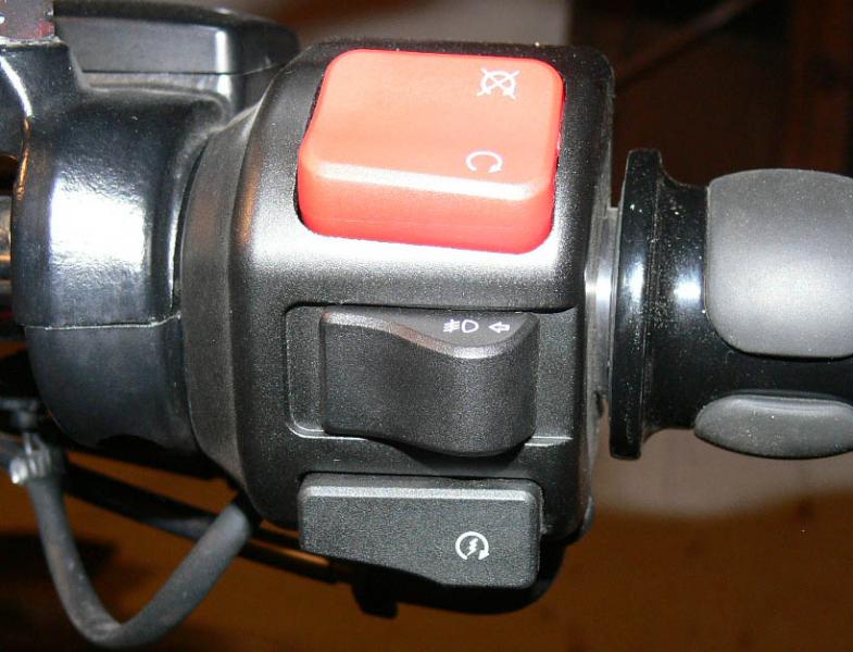

robert b Opublikowano 26 Sierpnia 2014 Udostępnij Opublikowano 26 Sierpnia 2014 Sam sobie odpowiedziałeś do lightbarów , a odnośnie obrotomierza czy wskazuje ci poprawne obroty podłoczyłem dokładnie tak samo i brakuje mi połowy obrotów Cytuj Odnośnik do komentarza Udostępnij na innych stronach Więcej opcji udostępniania...

Yurek58 Opublikowano 3 Września 2014 Udostępnij Opublikowano 3 Września 2014 (edytowane) Sam sobie odpowiedziałeś do lightbarów , a odnośnie obrotomierza czy wskazuje ci poprawne obroty podłoczyłem dokładnie tak samo i brakuje mi połowy obrotówMasz rację, po załączeniu tego przełącznika, na kabelku z białą końcówką w lampie pojawia się napięcia +14V. Lightbary już podlączone. Żeby nie paliło styków dałem dodatkowo w obwodzie zasilania przekaźnik i jest O.K.Co do obrotomierza, to nie wiem jaki model kupiłeś, ale na moim jest z tyłu przełącznik którym ustawia się liczbę cylindrów w moto. Ja ustawiłem jeden, jako że sygnał ciągnę tylko z jednej cewki i wskazania są prawidłowe. Na wolnych obrotach ok. 900 obr/min.Pozdrawiam i życzę powodzenia. Edytowane 3 Września 2014 przez Yurek58 Cytuj Odnośnik do komentarza Udostępnij na innych stronach Więcej opcji udostępniania...
