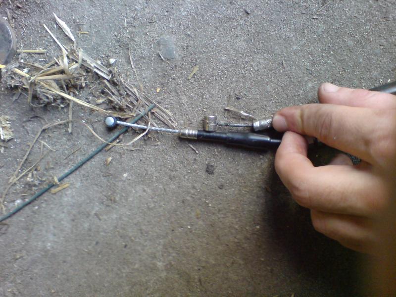

Soku11 Opublikowano 20 Maja 2011 Udostępnij Opublikowano 20 Maja 2011 Kupiłem taką linkę do DRZ: http://allegro.pl/ir-linka-sprzegla-suzuki-dr-z-drz-400-s-00-07-i1598996912.htmlProblem jest w tym, że mi ona coś nie pasuje :/ Jej wymiary są dokładnie takie same jak wymiary innych linek - chociażby z Olka. Zarówno linka jak i pancerz jest za długa. Wykręcenie obu regulacji na max nic nie daje. Ktoś ma jakiś pomysł o co biega? A może linka musi się jakoś specjalnie układać i wtedy "magicznie" się skróci? Cytuj Pozdrawiam. Odnośnik do komentarza Udostępnij na innych stronach Więcej opcji udostępniania...
jjank Opublikowano 21 Maja 2011 Udostępnij Opublikowano 21 Maja 2011 moze masz klamkę nieorginalną Cytuj Odnośnik do komentarza Udostępnij na innych stronach Więcej opcji udostępniania...
Soku11 Opublikowano 22 Maja 2011 Udostępnij Opublikowano 22 Maja 2011 Klamka może i jest nieoryginalna - nie wiem. Tylko w jaki sposób wpływa ona na wymaganą długość linki?Dodatkowo linka obecnie zamocowana wygląda na oryginalną. Jest bardzo masywna i powyginana w odpowiedni sposób by pasować do ułożenia rozrusznika i gumowych węży. Przez ten problem nie wiem za bardzo co dalej robić. Reklamację powinni mi uwzględnić. Kwestia tego, że wszystkie linki na allegro wyglądają dokładnie tak samo :/ Cytuj Pozdrawiam. Odnośnik do komentarza Udostępnij na innych stronach Więcej opcji udostępniania...
Patryk_mx Opublikowano 22 Maja 2011 Udostępnij Opublikowano 22 Maja 2011 A stara i nowa mają tej samej długości pancerz i linke ? Cytuj Odnośnik do komentarza Udostępnij na innych stronach Więcej opcji udostępniania...
Soku11 Opublikowano 22 Maja 2011 Udostępnij Opublikowano 22 Maja 2011 (edytowane) Niestety nie :/ Zarówno pancerz jak i linka są dłuższe nowej (powtórzę, że długości linek na allegro do DRZ są wszystkie takie same). W załączniku jest zdjęcie porównujące. Przyłożyłem pewnie nie do końca dokładnie, ale różnica jest znacząca. Mały update:Przejrzałem wszystkie serwisówki do DRZ. Wszędzie linki wyglądają tak jak ta z allegro. U mnie jest inna. Ma ktoś jakiś pomysł o co tutaj chodzi? Jakim cudem mogę mieć linkę innej długości niż wszystkie inne linki do DRZ? Edytowane 23 Maja 2011 przez Soku11 Cytuj Pozdrawiam. Odnośnik do komentarza Udostępnij na innych stronach Więcej opcji udostępniania...
