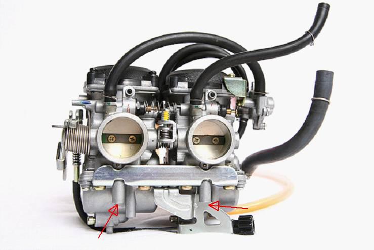

Tonino Opublikowano 13 Kwietnia 2011 Udostępnij Opublikowano 13 Kwietnia 2011 Sigiel nie jestem w stanie stwierdzić jaiego są koloru ponieważ wgl motor nie odpala, co do gaźnika to raczej powinnien być czysty ponieważ motor przeszdł generalny remot silnika, a co do regulacji to nie wiem jak z tym jest za pewne do regulacji. Cytuj Odnośnik do komentarza Udostępnij na innych stronach Więcej opcji udostępniania...
Sigel Opublikowano 13 Kwietnia 2011 Udostępnij Opublikowano 13 Kwietnia 2011 Proponuję w takim razie śruby składu mieszanki dokręcić do lekkiego oporu i nast. odkręcić wstępnie o jeden obrót, jeżeli moto będzie zachowywał się lepiej to podpowiem co dalej. Oczywiście musisz być pewien co do świec (szczelina 0.6-0,7mm) fajki najlepiej sprawdzić miernikiem elektr. powinny mieć przejście i wykazywać opór w kΩ, możesz tesz wykręcić świece włożyć do fajek i na moment zakręcić rozrusznikiem sprawdzić iskrę, przykładając świecę do cylindra, ale to raczej (jeżeli tego nie robiłeś) dla bardziej zaawansowanych amatorów mechaniki :) Oczywiście przyczyn takiego stanu może być cała kupa, ja osobiście się śmieje i mówie że moto z kilku dziesiętną historią nie jest do jazdy tylko do przyjemności grzebania w nim w garażu :wink: Cytuj Co jest w motocyklu, że po wielu namiętnościach znowu on wysuwa się na prowadzenie... Odnośnik do komentarza Udostępnij na innych stronach Więcej opcji udostępniania...
Tonino Opublikowano 13 Kwietnia 2011 Udostępnij Opublikowano 13 Kwietnia 2011 świecie chyba pierwsze z kumplem sprawdzaliśmy, iskra jest, nie wiem jaki wynik wyszedł na mierniku ale mówił że jest ok, w najbliższym czasie, spróbuje zrobić tak jak poradziłeś.Teraz może wyjdę na głupca ale nie wiem która to śruba do tej regulacji mieszanki, gdzie jest dokładnie umiejscowiona?:) rozumiem ale taki piękny motor to aż szkoda żeby tylko stał w garażu :) Cytuj Odnośnik do komentarza Udostępnij na innych stronach Więcej opcji udostępniania...
Sigel Opublikowano 13 Kwietnia 2011 Udostępnij Opublikowano 13 Kwietnia 2011 Daję Ci zdjęcie, śruby są wkręcone od dołu na płaski śrubokręt, ja używam samej końcówki tzw bita od śrubokręta, kręć z wyczuciem do wyczuwalnego oporu, jeżeli moto wogule nie odpala to rzecz oczywista że musisz być pewien dopływu paliwa do gaźnika, jeżeli długo stał nie odpalany to podstawa by to sprawdzić... Cytuj Co jest w motocyklu, że po wielu namiętnościach znowu on wysuwa się na prowadzenie... Odnośnik do komentarza Udostępnij na innych stronach Więcej opcji udostępniania...
