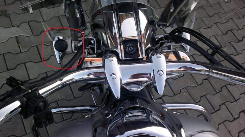

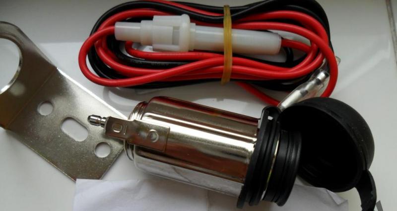

U mnie to wygląda tak jak na załączonym obrazku :)
Miesiąc czasu głowiłem się gdzie by tu umieścić gniazdo zapalniczki. Problemem była zbyt gruba kierownica. Producenci gniazd stosują dużo mniejsze obejmy. Aż w końcu mnie natchnęło. Wykorzystałem do tego celu mocowanie owiewki. Gniazdo które kupiłem miało w zestawie blaszkę z otworem, którą to dało się przykręcić pod śrubę z owiewki. Cena kompletu, 20zł.
Funkcjonalność 10/10. Gniazdo jest chronione przed wiatrem i deszczem przez owiewkę, podłączone jest do przedniej lampy.
Montaż: 30 minut, ze względu na to że lampę odkręcałem jak do wymiany żarówki, żeby się do prądu podpiąć. Blisko gniazda znajduje się na kierownicy po lewej stronie łapka na telefon komórkowy/gps. Cały sezon na tym przejeździłem, i lepszego a na pewno tańszego rozwiązania bym chyba nie znalazł :)
