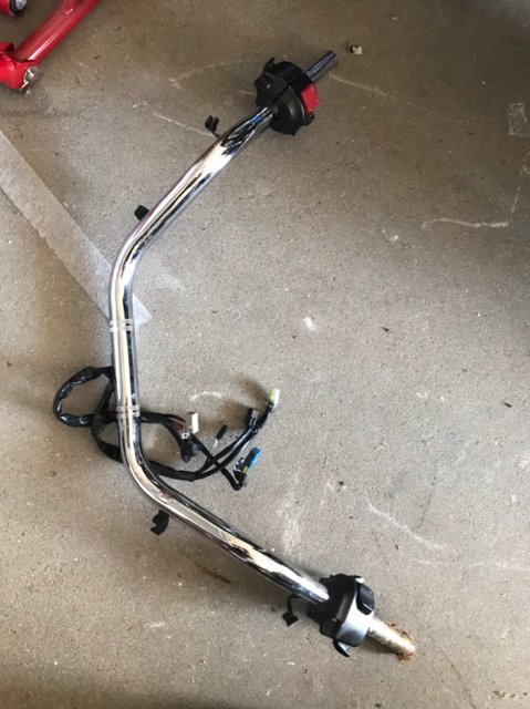

Hej,
przesiadłem się z MS 1300 na XV 1900 r.2009, niestety w moim motku brakuje przycisku Select przy lewej manetce ..
w serwisie występuje to jako cała główka z przełącznikami za 2150zł... macie jakieś porady a może ktoś ma takie oś na zbyciu...
pozdro
Krzysztof
W dniu 3.06.2019 o 11:28, Kriss73 napisał:
Hej,
pozdro
Krzysztof
Widziałem na Olx czy też na Oto za 50zł......
