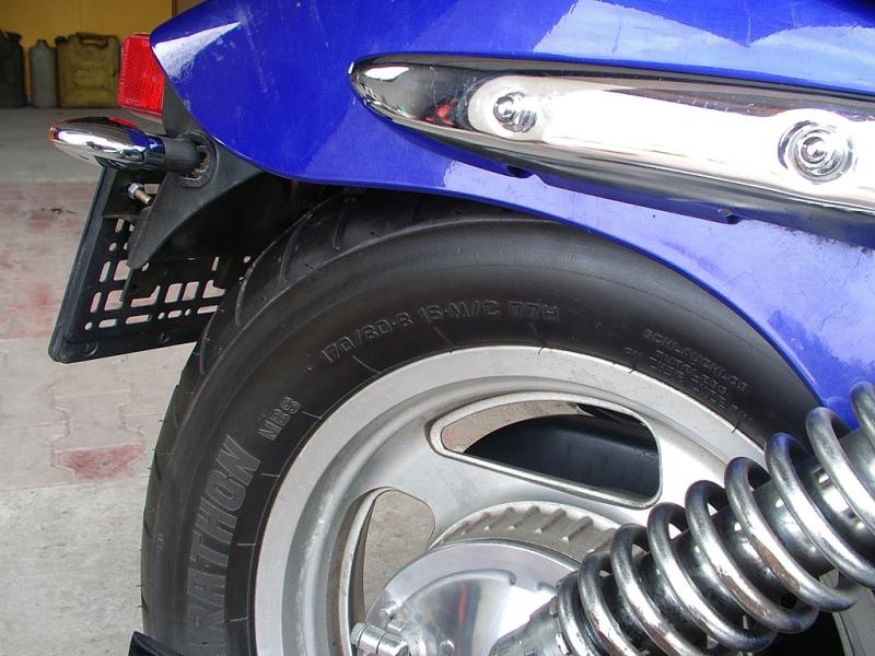

kirki Opublikowano 8 Marca 2012 Udostępnij Opublikowano 8 Marca 2012 Szerszy laczek,na razie tylko takie zdjęcie mam.Coś koło soboty będzie więcej czasu,to zrobię fote. Cytuj Odnośnik do komentarza Udostępnij na innych stronach Więcej opcji udostępniania...
Antos Opublikowano 9 Marca 2012 Udostępnij Opublikowano 9 Marca 2012 Szerszy laczek,na razie tylko takie zdjęcie mam.Coś koło soboty będzie więcej czasu,to zrobię fote. Jesli mam byc szczery to wielkiej roznicy nie widze.. nie wiem czemu myslalem ze roznica bedzie bardziej widoczna ;) aczkolwiek moto ladnie zrobiony! Szacunek! :) Cytuj Odnośnik do komentarza Udostępnij na innych stronach Więcej opcji udostępniania...

kirki Opublikowano 11 Marca 2012 Udostępnij Opublikowano 11 Marca 2012 Jesli mam byc szczery to wielkiej roznicy nie widze.. nie wiem czemu myslalem ze roznica bedzie bardziej widoczna ;) aczkolwiek moto ladnie zrobiony! Szacunek! :)Dlatego niech każdy sam oceni czy warto i czy wizualnie mu to pasuje :) jedno jest pewne,mieści się. Cytuj Odnośnik do komentarza Udostępnij na innych stronach Więcej opcji udostępniania...

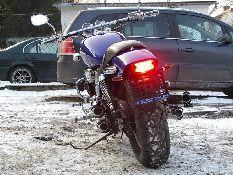

kirki Opublikowano 12 Marca 2012 Udostępnij Opublikowano 12 Marca 2012 Witam posiadaczy Magdalenek, ja z moją spotkałem się rok temu i tak zostaliśmy razem. U mnie siedzi 190/50 RW17Witaj,nie bądz skąpiec i dorzuć jeszcze fotę z boku.Wszystko jest git,nic nie ociera i co to za wydechy?Ta oponka już robi wrażenie. Cytuj Odnośnik do komentarza Udostępnij na innych stronach Więcej opcji udostępniania...

Antos Opublikowano 13 Marca 2012 Udostępnij Opublikowano 13 Marca 2012 Jeśli chodzi o oponkę jest wszystko OK.Wydechy - nie wiem co to jest, nie ma na nich żadnego oznaczenia. Puste rury z osłonami chromowanymi tylko. :biggrin: Proszę bardzo tylko nie wiem czy o taki bok chodziło ... No ladnie ladnie :)widze ze nie o sama gume tu chodzi, a cala felga jest zamieniona jakby z jakiegos ZX'a :) jak sie prowadzi z takim kapciem? Cytuj Odnośnik do komentarza Udostępnij na innych stronach Więcej opcji udostępniania...
kirki Opublikowano 13 Marca 2012 Udostępnij Opublikowano 13 Marca 2012 Jeśli chodzi o oponkę jest wszystko OK.Wydechy - nie wiem co to jest, nie ma na nich żadnego oznaczenia. Puste rury z osłonami chromowanymi tylko. :biggrin: Proszę bardzo tylko nie wiem czy o taki bok chodziło ...Podejrzewam że te rureczki dają po uszach dość ostro,nie miałeś z tym problemu chociażby przy przeglądzie wiosennym?Aha i nie trzymaj wszystkich w napięciu daj fotę całości! Cytuj Odnośnik do komentarza Udostępnij na innych stronach Więcej opcji udostępniania...
