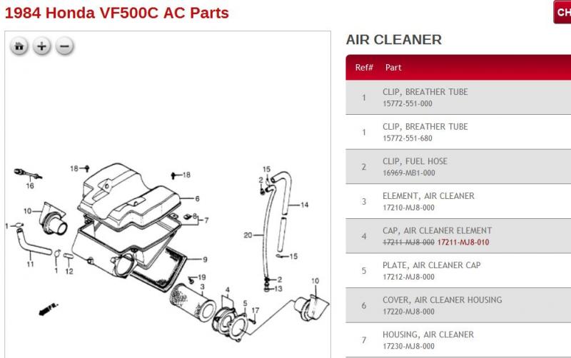

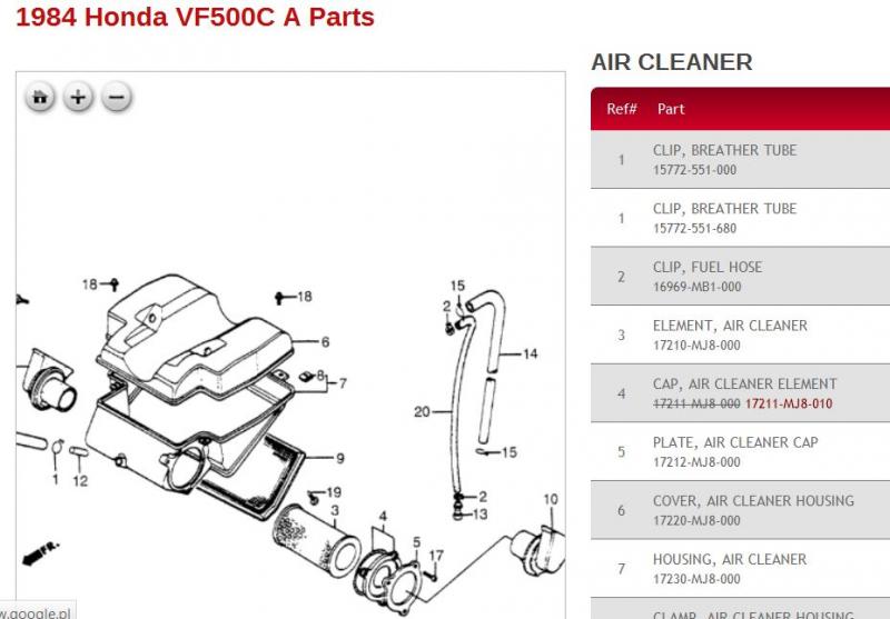

Gość smolax71 Opublikowano 3 Września 2013 Udostępnij Opublikowano 3 Września 2013 (edytowane) dodatkowa pomoc dla Damy z vf500 :)pierwsze ... to strona - http://www.cyclepartsnation.com/oemparts/#/c/honda_motorcycle/parts inaczej to proszę spojrzeć na zdjęcia i dopasować filtr :1;2; wygląda na to , że tylko 17210-MJ8-000 Edytowane 4 Września 2013 przez smolax71 Cytuj Odnośnik do komentarza Udostępnij na innych stronach Więcej opcji udostępniania...
