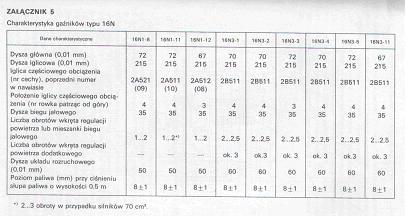

motorider Opublikowano 7 Lipca 2006 Autor Udostępnij Opublikowano 7 Lipca 2006 (edytowane) Tak wyglada przepustnica nowego typu: http://www.agmot.pl/foto/1619.jpgtak starego typu: http://www.agmot.pl/foto/3132.jpgtak z gaznika bing: http://www.agmot.pl/foto/5113.jpga ja dostalem taka czyli tak jak podejrzewalem od rometa: http://www.agmot.pl/foto/6706.jpg pikus91 nie znam sie dokladenie na gaznikach do simsona i nie wiem czym sie roznia poszczegolne modele. Tutaj jest zestawienie gaznikow seri 16N: http://images2.fotosik.pl/99/5a7cea22d7026d98.jpg Edytowane 7 Lipca 2006 przez motorider Cytuj Odnośnik do komentarza Udostępnij na innych stronach Więcej opcji udostępniania...

Z3US Opublikowano 9 Lipca 2006 Udostępnij Opublikowano 9 Lipca 2006 (edytowane) Simsony S70 miały gaźniki 16N3-5- był w nich dysze 72 i rurka wlotu paliwa była pionowo. Simsony skutery miałe gaźniki 16N3-4, czyli miały dysze 72, z tym że mosiężna rurka wlotu paliwa była prawie poziomo. Tylko takie różnice. Znowu 16N3-3 miały dysze 70, dolot paliwa pionowo i tak w koło macieju :) Coś takiego mniej więcej :) Edytowane 9 Lipca 2006 przez Z3US Cytuj Odnośnik do komentarza Udostępnij na innych stronach Więcej opcji udostępniania...
