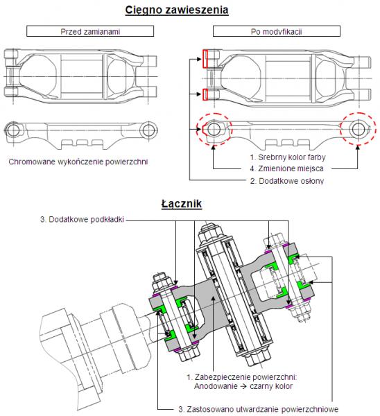

RaKu Opublikowano 23 Stycznia 2013 Udostępnij Opublikowano 23 Stycznia 2013 Zaintrygowany poruszonym tematem akcji serwisowych napisałem jeszcze raz maila do Yamaha Polska i do MOTORLANDu czyli wrocławskiego dealera Yamahy. Z wielkim zaskoczeniem (ostatnio to była drogą przez mękę ...) bardzo szybko otrzymałem odpowiedź, że moje moto przechodziło tą akcję. Przesłali mi również rysunek, na podstawie którego można określić samodzielnie czy motocykl ma wymienione elementy zawieszenia.Załączam Wam odpowiedź Dealera w formie rysunku: Cytuj Odnośnik do komentarza Udostępnij na innych stronach Więcej opcji udostępniania...
trufel Opublikowano 23 Stycznia 2013 Udostępnij Opublikowano 23 Stycznia 2013 O te rysunki to genialna rzecz , jeszcze dzisiaj zanurkuje pod MT i sprawdzę bo mi coś diler w Poznaniu nie odpisuje Cytuj Odnośnik do komentarza Udostępnij na innych stronach Więcej opcji udostępniania...
Alexiunio Opublikowano 23 Stycznia 2013 Udostępnij Opublikowano 23 Stycznia 2013 Spoko. Jak dotrę do swego garażu uktutego pod 2 - metrową warstwą śniegu to też to sprawdzę. CZyli na waszych moto nie ma żadnych oznaczeń, wybitych w okolicach nr VIN? Moje KODO pochodzi z Niemiec, natomiast poprzedni właściciel w ogóle nie wie na ten temat nic, nie chce ze mną współpracować w tej kwestii i w ogóle. postaram się to sprawdzić według powyższych rysunków i dam znać na forum. Pozdrawiam. Cytuj Odnośnik do komentarza Udostępnij na innych stronach Więcej opcji udostępniania...
RaKu Opublikowano 23 Stycznia 2013 Udostępnij Opublikowano 23 Stycznia 2013 Spoko. Jak dotrę do swego garażu uktutego pod 2 - metrową warstwą śniegu to też to sprawdzę. CZyli na waszych moto nie ma żadnych oznaczeń, wybitych w okolicach nr VIN? Moje KODO pochodzi z Niemiec, natomiast poprzedni właściciel w ogóle nie wie na ten temat nic, nie chce ze mną współpracować w tej kwestii i w ogóle. postaram się to sprawdzić według powyższych rysunków i dam znać na forum. Pozdrawiam. Wczoraj wieczorem po ciemku :) zdołałem jedynie "wymacać" te pogrubione (wypustki) końcówki cięgna. Sprawdzę jeszcze kolorystykę tego drugiego elementu oraz czy mam jakieś punkty przy tabliczce VIN. Dam znać :biggrin: Cytuj Odnośnik do komentarza Udostępnij na innych stronach Więcej opcji udostępniania...
