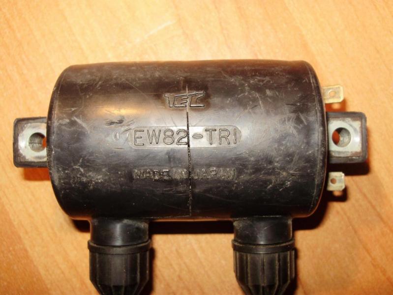

sprawdz polaczenia przy cewkach, zreszta w vt sa 2 swiece na cylinder - powyciagaj po jednej z fajek na cylinder (oryginalne swieczki zostaw w glowicy), wloz jakies dobre swieczki, do masy z nimi, i uruchom. zobacz, czy jak sie ten gar wylacza, to zanika rowniez iskra na tej wyciagnietej swiecy - wtedy bedzie wiadomo - elektryka.
przy nie działajacym garze iskra jest na obu garach na wszystkich swiecach - cięzko stwioerdzić czy tak jak być powinna - wygląda na taką samą jak na garze który chodzi bez zarzutu-natomiast co do cewki - moge spróbować podmienić z tym że gar zdycha raz na jakiś czas...
no wlasnie masz tak dlugo robic eksperyment az Ci zgasnie wtedy, kiedy bedziesz obserowal i zobaczysz, czy zanikla iskra czy nie. bo jezeli patrzysz caly czas na iskry, jak silnik chodzi ok, to doswidczenie nie ma sensu. mozliwe, ze przyczyna jest taka, ze zaworek iglicowy sie zawiesza w gazniku. ale to tylko gdybanie...

Nie jest takie pewne czy modul sprawny.
To jest elektronika wystarczy ze od czasu do czasu przerywa np przy wyzszych czy nizszych obrotach i zaczyna fiksowac.
Moduly sa dwa jednakowe wiec zamien je miejscami i zobaczysz czy tak samo nierowno pracuja.
