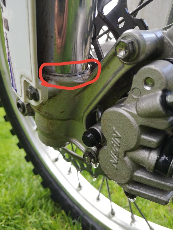

Bagun Opublikowano 8 Maja 2023 Udostępnij Opublikowano 8 Maja 2023 Witam, po ostatniej jeździe zauważyłem niewielki luz na łączeniu wkładu lagi a dolnym mocowaniem (widoczne na zdjęciu). W jaki sposób ten luz skasować? Czy to mocowanie lagi jest wkręcane do rury na gwincie czy może jakoś inaczej? Zawieszenie KYB SSS. Byłbym wdzięczny za jakieś porady. Pozdrawiam 🙂 Cytuj Odnośnik do komentarza Udostępnij na innych stronach Więcej opcji udostępniania...
jannikiel Opublikowano 8 Maja 2023 Udostępnij Opublikowano 8 Maja 2023 Sorki Kolego, jak to są wżery, to te lagi to złom... Cytuj Odnośnik do komentarza Udostępnij na innych stronach Więcej opcji udostępniania...
jonaszko Opublikowano 8 Maja 2023 Udostępnij Opublikowano 8 Maja 2023 Tam jest chyba kopyto pęknięte? Cytuj Odnośnik do komentarza Udostępnij na innych stronach Więcej opcji udostępniania...
Bagun Opublikowano 8 Maja 2023 Autor Udostępnij Opublikowano 8 Maja 2023 Laga w ładnym stanie, zdjęcie zrobione zaraz po myciu stąd może się tak wydawać 😁 ogólnie jarzmo też w fajnym stanie tylko w miejscu zaznaczonym na zdjęciu jest wyczuwany luz i nie bardzo wiem jak to się rozkręca 🤔 Cytuj Odnośnik do komentarza Udostępnij na innych stronach Więcej opcji udostępniania...
Adam M. Opublikowano 10 Maja 2023 Udostępnij Opublikowano 10 Maja 2023 Na samym dole jest chyba sruba ktora to trzyma, trzeba i tak wyjac calosc zeby stwierdzic o co chodzi i naprawic. Cytuj Odnośnik do komentarza Udostępnij na innych stronach Więcej opcji udostępniania...
