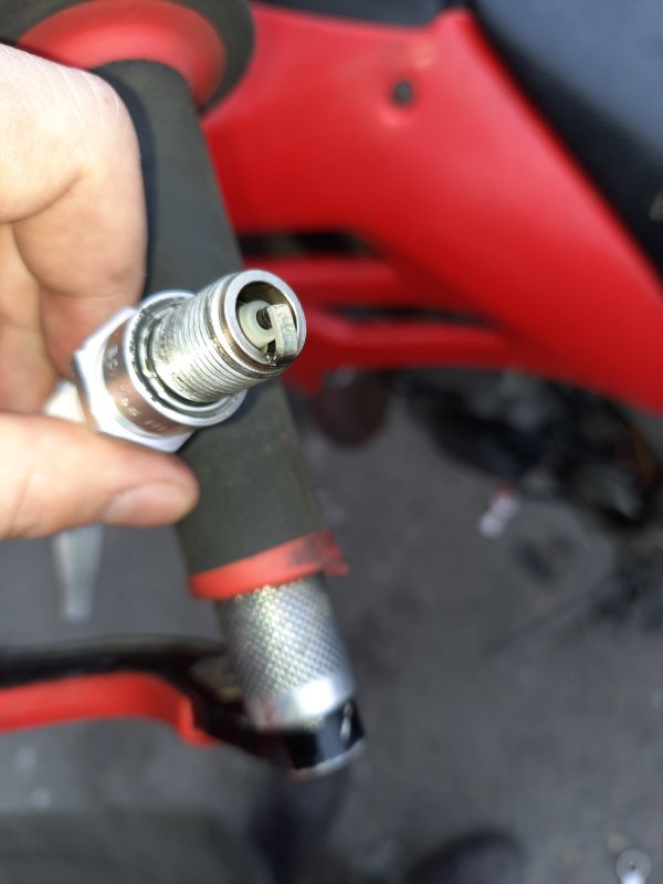

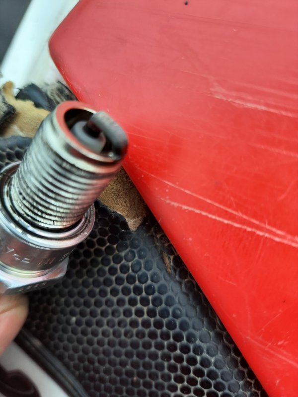

adam_hc Opublikowano 9 Kwietnia 2023 Udostępnij Opublikowano 9 Kwietnia 2023 Dzień dobry, Mam problem z GG ec 300 a mianowicie świeca jest szara i sucha dostaje mało paliwa, dysza w gaźniku 190 iglica u samej góry czyli zawleczka na samym dole i ciągle tak samo. Może ma ktoś wiedzę jaka ma być dysza? Albo jakieś sugestie co by można poprawić? Z góry dzięki za pomoc. Cytuj Odnośnik do komentarza Udostępnij na innych stronach Więcej opcji udostępniania...
jannikiel Opublikowano 10 Kwietnia 2023 Udostępnij Opublikowano 10 Kwietnia 2023 Pozostaje regulacja śrubami na gaźniku, a czterotaktuje w wyzszych partiach obrotów i nie chce się wkręcać? Cytuj Odnośnik do komentarza Udostępnij na innych stronach Więcej opcji udostępniania...
adam_hc Opublikowano 10 Kwietnia 2023 Autor Udostępnij Opublikowano 10 Kwietnia 2023 Odpala bez problemu na 1-2 kopa, wkręca się i moc jest nie do opanowania 😉 martwię się tylko tym żeby dziury w tłoku nie wypaliło bo tłok świeży cylinder nicasil. Cytuj Odnośnik do komentarza Udostępnij na innych stronach Więcej opcji udostępniania...
jannikiel Opublikowano 10 Kwietnia 2023 Udostępnij Opublikowano 10 Kwietnia 2023 To tylko regulacja na gaźniku, pozostaje... Cytuj Odnośnik do komentarza Udostępnij na innych stronach Więcej opcji udostępniania...
Adam M. Opublikowano 10 Kwietnia 2023 Udostępnij Opublikowano 10 Kwietnia 2023 A ile przejechales na tej swiecy? Wydech i filtr powietrza oryginalny? Cytuj Odnośnik do komentarza Udostępnij na innych stronach Więcej opcji udostępniania...
michoa Opublikowano 27 Kwietnia 2023 Udostępnij Opublikowano 27 Kwietnia 2023 po chamsku to można mu trochę przytkać wlot z filtra powietrza do gaźnika ale spadnie moc i to będzie gównorzeźba Cytuj "... i ujrzal Pan prace nasza i byl zadowolony a zapytawszy o zarobki nasze usiadl i zaplakal..." list Pawla apostola do koryntianmichoa-100% stylistów bez szyku http://miszczua.cba.pl Odnośnik do komentarza Udostępnij na innych stronach Więcej opcji udostępniania...
