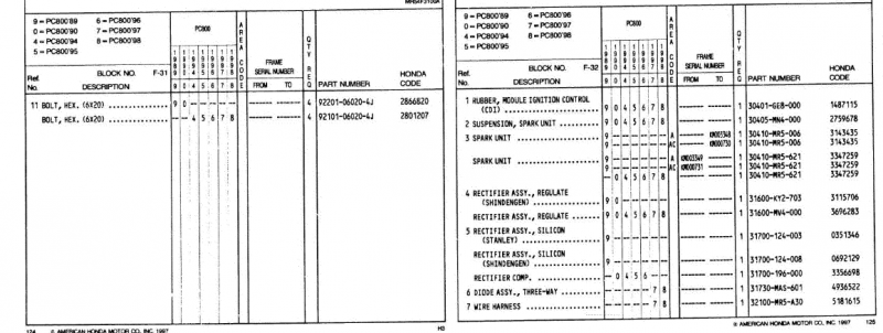

💪LwG👍    Witam moze ktos ma taka wiedze gdzie znajduje sie REGULATOR NAPIĘCIA
                        w HONDA PC800 89R??? I drugie pytanie gdzie tanio kupic?bo w sklepie maja po 340zł.

Ciesz się, że tylko 340 zł 🙂 Numer oryginału to 31600MV4010. Możesz próbować szukać na aliexpress chińskich regulatorów ale jakość może być różna więc przemyśl to. Weź już lepiej Tourmaxa za 329 zł i będzie ok.

ja w jednym z katalogów widzę 31600mv4000
ten i wspomniany wyżej numer występuje dla wielu modeli hondy. szukałbym używki oryginału za kilkadziesiąt zł a nie mowego chiństwa (tourmax dla mnie też mocno niepewny)
