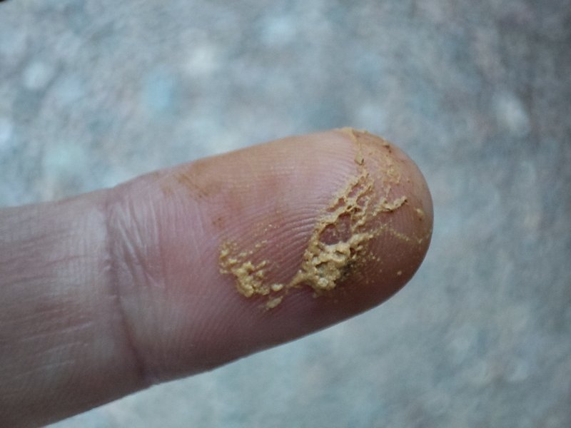

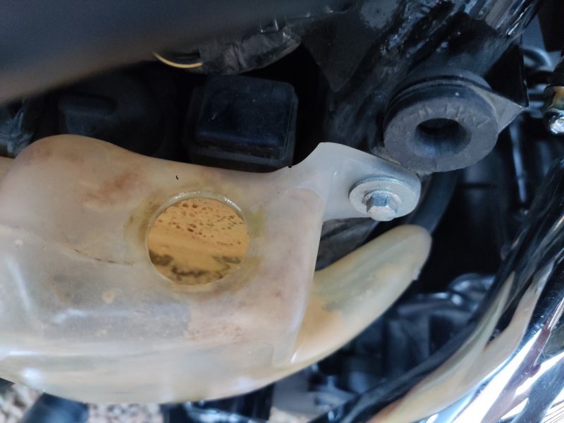

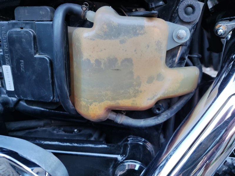

policho Posted July 2, 2022 Share Posted July 2, 2022 (edited) Ciekawią mnie wasze opinie co do wyglądu zbiorniczka wyrównawczego. Po dłuższej trasie (powyżej 100km) wyrzuca wodę ze zbiorniczka przez wężyk nadmiarowy. Temperatury chłodnicy, silnika w normie, wentylator działa. Edited July 2, 2022 by policho Quote Link to comment Share on other sites More sharing options...
kiler Posted July 2, 2022 Share Posted July 2, 2022 olej dostaje się do układu chłodzenia . najczęściej przyczyną jest uszczelka pod głowicą Quote Link to comment Share on other sites More sharing options...
MłodyWilk22 Posted July 3, 2022 Share Posted July 3, 2022 UPG Wspòłczujemy... Quote Link to comment Share on other sites More sharing options...
SamotnyWilk Posted July 5, 2022 Share Posted July 5, 2022 Walnięta uszczelka pod głowicą Quote Link to comment Share on other sites More sharing options...
policho Posted July 6, 2022 Author Share Posted July 6, 2022 Dzięki za odpowiedzi. Potwierdziliście moje przypuszczenia. Quote Link to comment Share on other sites More sharing options...
