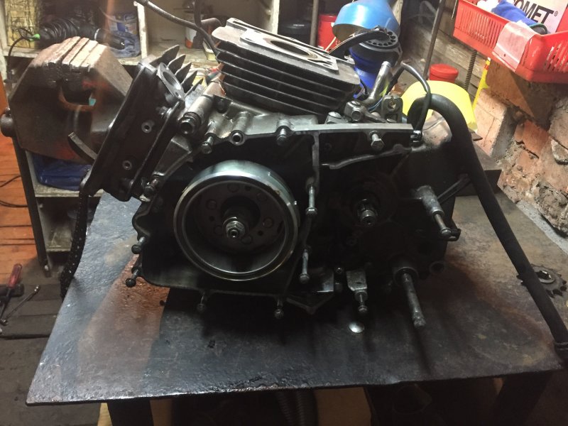

Firana11 Opublikowano 22 Lutego 2022 Udostępnij Opublikowano 22 Lutego 2022 odkręciłem nakrętkę i wał z drugiej strony ale magneto nie chce zejść, jest potrzebny jakiś ściągacz? Albo znacie jakiś patent? Cytuj Odnośnik do komentarza Udostępnij na innych stronach Więcej opcji udostępniania...

grizzli Opublikowano 22 Lutego 2022 Udostępnij Opublikowano 22 Lutego 2022 Nakrętkę odkręcić kluczem udarowym i ściągnąć ściągaczem do tego dedykowanym. Czyli napiąć ściągacz, zlicować nakrętkę z końcówką i przyjebać mlotkiem, wtedy odskoczy. Cytuj Odnośnik do komentarza Udostępnij na innych stronach Więcej opcji udostępniania...
michoa Opublikowano 22 Lutego 2022 Udostępnij Opublikowano 22 Lutego 2022 zasadniczo to zgodnie ze sztuką to jak przedmówca napisał , można kombinować z zbudowaniem ściągacza , wszystko kwestia ile kosztuje dedykowany 😄 jak chcesz rozpołowić silnik , można zdjąć drugą stronę potem młot i pobijak i uderzać w wał żeby wał wpadł do środka i magneto się zaprze o karter i zejdzie ale to wszystko ryzykowane gównorzeźby możesz coś zniszczyć albo uszkodzić Cytuj "... i ujrzal Pan prace nasza i byl zadowolony a zapytawszy o zarobki nasze usiadl i zaplakal..." list Pawla apostola do koryntianmichoa-100% stylistów bez szyku http://miszczua.cba.pl Odnośnik do komentarza Udostępnij na innych stronach Więcej opcji udostępniania...
grizzli Opublikowano 22 Lutego 2022 Udostępnij Opublikowano 22 Lutego 2022 Inny sposób demontażu oznacza problemy. Cytuj Odnośnik do komentarza Udostępnij na innych stronach Więcej opcji udostępniania...
