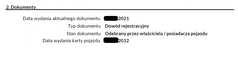

i jeszcze jedno pytanie
czy gdzieś sam (bez pomocy milicji czy diagnosty) mogę sprawdzić czy dowód rejestracyjny jest zatrzymany?
niestety w historii pojazdu na dzisiaj wiszą informację jak niżej:
nigdzie w całym raporcie nie widzę informacji o zatrzymaniu dowodu rejestracyjnego
Telefon do SKP, policji, WK
