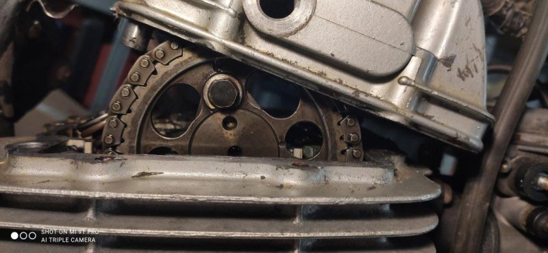

artur1983 Opublikowano 20 Maja 2021 Autor Udostępnij Opublikowano 20 Maja 2021 (edytowane) No i kolego jestem winny ci 0,7 podaj adres wysyłam rozrząd przestawiony o ząb jeśli się nie mylę to popraw mnie koło Magneto ma dwa znaki (H) i (I) ustawiam na (I) koło wałka ma dwie kreski które powinny pokrywać się z płaszczyzną głowicy i otworek w tym kole powinien być w pionie zgadza się? taki widok zastałem Edytowane 20 Maja 2021 przez artur1983 Cytuj Odnośnik do komentarza Udostępnij na innych stronach Więcej opcji udostępniania...
qba Opublikowano 20 Maja 2021 Udostępnij Opublikowano 20 Maja 2021 Przestawiony 🙂 Cytuj http://czcross.pl Odnośnik do komentarza Udostępnij na innych stronach Więcej opcji udostępniania...

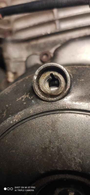

artur1983 Opublikowano 20 Maja 2021 Autor Udostępnij Opublikowano 20 Maja 2021 Nom chyba że jest ścięty klin na magnecie ale to już jutro sprawdzę Odnośnie łańcucha to co lepsze zakuwany czy rozbierać i zdjąć koło magnesowe Cytuj Odnośnik do komentarza Udostępnij na innych stronach Więcej opcji udostępniania...
artur1983 Opublikowano 22 Maja 2021 Autor Udostępnij Opublikowano 22 Maja 2021 Słuchajcie na magnecie mam dwa znaki H i I rozrząd mam ustawić na I ? Proszę o info Nikt nie podpowie co i jak? Cytuj Odnośnik do komentarza Udostępnij na innych stronach Więcej opcji udostępniania...
Adam M. Opublikowano 24 Maja 2021 Udostępnij Opublikowano 24 Maja 2021 Qpa odezwij sie bo ja XT nie robilem. Wysylanie do mnie butelki by cie niezle zakosztowalo. Znalazlem film z ustawienia rozrzadu, i niestety trzeba ustawic do zebatki na wale ktora jest pod magnetem, ktore trzeba do tego sciagnac. Chyba ze jeden ze znakow na magnecie odpowiada znakowi na zebatce, ale ja tego nie wiem. Cytuj Odnośnik do komentarza Udostępnij na innych stronach Więcej opcji udostępniania...
artur1983 Opublikowano 6 Czerwca 2021 Autor Udostępnij Opublikowano 6 Czerwca 2021 Panowi e magneto ściągnięte czekam na części będę się odzywał przy montażu dla potomnych pozdrawiam Cytuj Odnośnik do komentarza Udostępnij na innych stronach Więcej opcji udostępniania...
