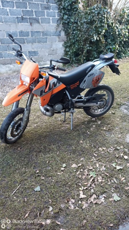

KTM KUBA Opublikowano 8 Maja 2021 Udostępnij Opublikowano 8 Maja 2021 Witam. Jestem tutaj nowy i chciałbym zapytać bo od niedawna mam w swoim posiadaniu Ktm-a exe 125 z 2000roku. V-max 95km/h. Nie powinien on wynosić chociaż 120km/h? W internecie nie znalazłem nic na ten temat. Z tego co wiem to silniki te byby montowane z exc 125 exe 125 sx 125 do 2008 roku chyba. Dodam że ktm ma oryginalny dyfuzor i oryginalną końcówke. Typowe Supermoto nie enduro. Ewentualnie co można zrobić aby ten V-max zwiększyć na przykład bez zmiany zębatek. Gaźnik PHBH28. Mieszankę robię sam, nieufam dozownikowi nie jest on nowy. I chce uniknąć zatarcia silnika. Jeśli są jakieś blokady silnika jakiś modół w instalacji czy coś tego typu proszę o pomoc. Chciałbym zwiększyć te osiągi. Zamontowałem obrotomierz uniwersalny trochę opóźnia względem pracy silnika i jego reakcji na gaz ale pokazuje że kręci maxymalnie do 10 tysięcy. A rezo zaczyna się od 9 chyba. Cytuj Odnośnik do komentarza Udostępnij na innych stronach Więcej opcji udostępniania...

KTM KUBA Opublikowano 10 Maja 2021 Autor Udostępnij Opublikowano 10 Maja 2021 Cytuj Odnośnik do komentarza Udostępnij na innych stronach Więcej opcji udostępniania...
