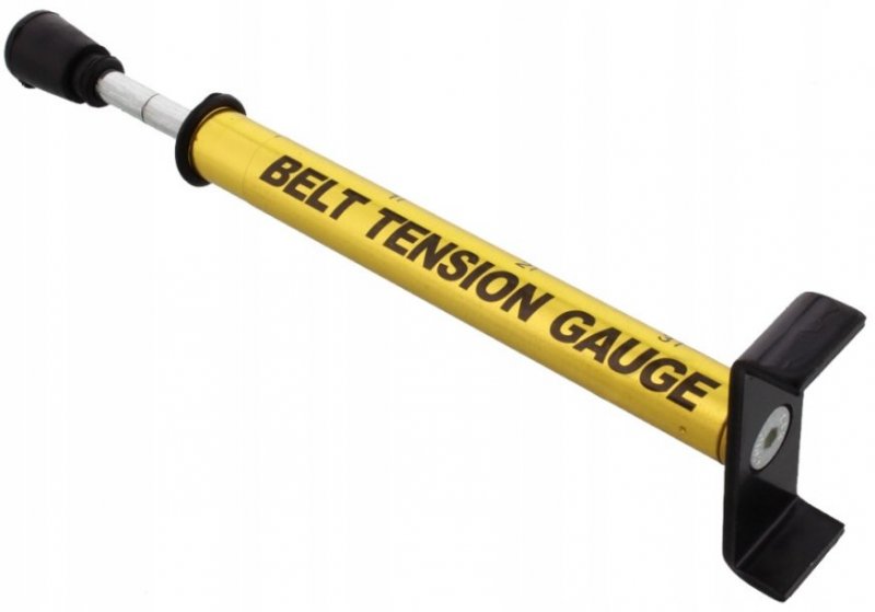

Qadrat Opublikowano 11 Stycznia 2021 Udostępnij Opublikowano 11 Stycznia 2021 Silnik to pancerny Rotax więc tam nie powinno być niespodzianek. Większe niespodzianki możesz mieć z pasem napędowym bo tutaj mogą być koszty. Dokładnie obejrzyj koła pasowe oraz pas. Powinien dać się przekręcić palcami o 90 stopni. Teoretycznie żywotność pasa to jakieś 40 000 km. Koszt samego pasa to jakieś 7 stówek. Przy prawidłowym ustawieniu paska koła pasowe nie powinny wykazywać oznak zużycia, gorzej jak ktoś go źle ustawił i tak jeździł. Zanim pojedziesz na oględziny to zaopatrz się w takie cudo, urządzenie do pomiaru napięcia pasa, jakieś 70 zł kosztuje: Cytuj Odnośnik do komentarza Udostępnij na innych stronach Więcej opcji udostępniania...
