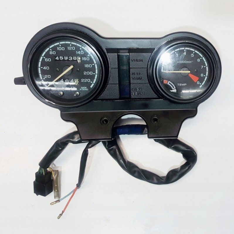

Qadrat Opublikowano 17 Lipca 2020 Udostępnij Opublikowano 17 Lipca 2020 Motocykl to Honda NTV 650, 1991r. Problem jest taki, że dzisiaj po autostradowej jeździe (odcinek ok. 80 km, prędkość w granicach 150 km/h) zaczęła wariować wskazówka od temperatury cieczy. Co zaobserwowałem: - jak przyspieszałem to schodziła w dół na 1/4 skali - przy odpuszczeniu gazu i hamowaniu od razu szła na środek pola - po wyłączeniu stacyjki i wyjęciu kluczyka powinna pójść do pozycji zerowej a stoi na środku pola - poziom płynu prawidłowy - wentylator włącza się normalnie Ktoś ma jakieś sugestie od czego zacząć? Mi to wygląda na jakiś problem w zegarach ale może to jest objaw czegoś innego? Zanim zacznę pruć zegary może powinienem coś jeszcze sprawdzić? Cytuj Odnośnik do komentarza Udostępnij na innych stronach Więcej opcji udostępniania...

kiler Opublikowano 18 Lipca 2020 Udostępnij Opublikowano 18 Lipca 2020 moim zdaniem problem jest w samym wskaźniku Tam może coś w nim nie łączyć świadczy o tym 16 godzin temu, Qadrat napisał: - po wyłączeniu stacyjki i wyjęciu kluczyka powinna pójść do pozycji zerowej a stoi na środku pola generalnie problem z instalacją od czujnika do wskaźnika nie powinien mieć wpływu na to co pokazuje wskaźnik po wyłączeniu stacyjki Cytuj Odnośnik do komentarza Udostępnij na innych stronach Więcej opcji udostępniania...
Qadrat Opublikowano 27 Sierpnia 2020 Autor Udostępnij Opublikowano 27 Sierpnia 2020 No i jednak winnym okazał się licznik. Na wyłączonym zapłonie wystarczy popukać w zegary i wskazówka opada na pozycję spoczynku. Po prostu gdzieś się zacina. Czujnik jest OK, włącznik wentylatora również dobry. Niestety zegary do Reverki są nieosiągalne, można co najwyżej znaleźć jakieś zdekompletowane zepsute za 200 zł. W sobotę zaniosę to do zegarmistrza, może on coś zdziała bo ja nie mam precyzji ani wprawy do rozbierania takiej drobnicy. Gdyby się nie udało z naprawą to zastanawiam się czy da radę pod oryginalny czujnik podpiąć jakiś akcesoryjny wskaźnik temperatury cieczy? Cytuj Odnośnik do komentarza Udostępnij na innych stronach Więcej opcji udostępniania...
_Monter_ Opublikowano 27 Sierpnia 2020 Udostępnij Opublikowano 27 Sierpnia 2020 11 minut temu, Qadrat napisał: No i jednak winnym okazał się licznik. Na wyłączonym zapłonie wystarczy popukać w zegary i wskazówka opada na pozycję spoczynku. Po prostu gdzieś się zacina. Czujnik jest OK, włącznik wentylatora również dobry. Niestety zegary do Reverki są nieosiągalne, można co najwyżej znaleźć jakieś zdekompletowane zepsute za 200 zł. W sobotę zaniosę to do zegarmistrza, może on coś zdziała bo ja nie mam precyzji ani wprawy do rozbierania takiej drobnicy. Gdyby się nie udało z naprawą to zastanawiam się czy da radę pod oryginalny czujnik podpiąć jakiś akcesoryjny wskaźnik temperatury cieczy? Ło takie?https://www.ebay.de/itm/Tacho-Cockpit-Instrumententafel-Dashboard-Honda-NT-650-V-RC-47-R7380/223716354953?fits=Year%3A1991|DEM_CCM%3A650|DEM_Make%3AHonda|DEM_Model%3ANTV&hash=item341688ab89:g:8HYAAOSw3B1drsdT czy ło takie:https://www.ebay.de/itm/Motorrad-Tachometer-fur-Honda-NTV-650-Revere-VTV-chrom/183990937689?fits=Year%3A1991|DEM_CCM%3A650|DEM_Make%3AHonda|DEM_Model%3ANTV&hash=item2ad6b6e859:g:7IUAAOSwOTZdoCrM czy tyż ło takie?https://www.ebay.de/itm/Digital-Tachometer-fur-Honda-NTV-650-Revere-CXS/313108172613?fits=Year%3A1991|DEM_CCM%3A650|DEM_Make%3AHonda|DEM_Model%3ANTV&hash=item48e6b38f45:g:lXoAAOSw-01fMMn1 albo ło takie tyż:https://www.ebay.de/itm/Digital-Tachometer-fur-Honda-NTV-650-Revere-Track-XG1/312843252706?fits=Year%3A1991|DEM_CCM%3A650|DEM_Make%3AHonda|DEM_Model%3ANTV&hash=item48d6e933e2:g:7tEAAOSwFhZdyzgc ło, tyż takie klasyczne acz nieklasyczne:https://www.ebay.de/itm/Digital-Tachometer-fur-Honda-NTV-650-Revere-FGX/183989750156?fits=Year%3A1991|DEM_CCM%3A650|DEM_Make%3AHonda|DEM_Model%3ANTV&hash=item2ad6a4c98c:g:m3YAAOSwW7hdnvJk a kuwa masz se sam paczaj;) :https://www.ebay.de/sch/i.html?_from=R40&_trksid=p2334524.m570.l1313&_nkw=Honda+NTV+650+revere+%2C+1991+tacho&_sacat=0&LH_TitleDesc=0&_osacat=0&_odkw=Honda+NTV+650%2C+1991+tacho Cytuj lewa noga: http://forum.motocyk...__1#entry782383 prawa noga: http://forum.motocyk...__fromsearch__1...i tak wszyscy umrzemy... Odnośnik do komentarza Udostępnij na innych stronach Więcej opcji udostępniania...

_Monter_ Opublikowano 27 Sierpnia 2020 Udostępnij Opublikowano 27 Sierpnia 2020 Coś oszukujesz 🙂 ... coś polukam jeszcze. 23 minuty temu, Qadrat napisał: No i A masz, trzy sztuki.https://www.ebay.de/sch/i.html?_from=R40&_trksid=p2380057.m570.l1313&_nkw=Honda+NTV+650+RC33+Tachometer+&_sacat=0 Cytuj lewa noga: http://forum.motocyk...__1#entry782383 prawa noga: http://forum.motocyk...__fromsearch__1...i tak wszyscy umrzemy... Odnośnik do komentarza Udostępnij na innych stronach Więcej opcji udostępniania...
Qadrat Opublikowano 27 Sierpnia 2020 Autor Udostępnij Opublikowano 27 Sierpnia 2020 33 minuty temu, _Monter_ napisał: Coś oszukujesz 🙂 ... coś polukam jeszcze. A masz, trzy sztuki.https://www.ebay.de/sch/i.html?_from=R40&_trksid=p2380057.m570.l1313&_nkw=Honda+NTV+650+RC33+Tachometer+&_sacat=0 I żadna z tych 3 sztuk nie jest taka jak moje 😛 Cytuj Odnośnik do komentarza Udostępnij na innych stronach Więcej opcji udostępniania...

Qadrat Opublikowano 28 Sierpnia 2020 Autor Udostępnij Opublikowano 28 Sierpnia 2020 12 godzin temu, _Monter_ napisał: Aleś wybredny 🤣 Dlatego myślę, że jednak najlepszą ekonomicznie opcją będzie zakup jakiegoś akcesoryjnego wskaźnika temperatury - tylko nie wiem czy to podepnę pod oryginalny czujnik 🙂 Ale najpierw spróbuję z zegarmistrzem, może mu się uda. Cytuj Odnośnik do komentarza Udostępnij na innych stronach Więcej opcji udostępniania...
_Monter_ Opublikowano 28 Sierpnia 2020 Udostępnij Opublikowano 28 Sierpnia 2020 Tak, zegarmistrz powinien to ogarnąć{. Co do podłączenia pod oryginalny to uważam, że da się tyle, że ewentualnie trzeba będzie wskazanie skorygować opornikiem, zależy jaki zegar wybierzesz. Zapewne będzie tam czujnik i przemierzysz rezystancję jednego i drugiego. Cytuj lewa noga: http://forum.motocyk...__1#entry782383 prawa noga: http://forum.motocyk...__fromsearch__1...i tak wszyscy umrzemy... Odnośnik do komentarza Udostępnij na innych stronach Więcej opcji udostępniania...
