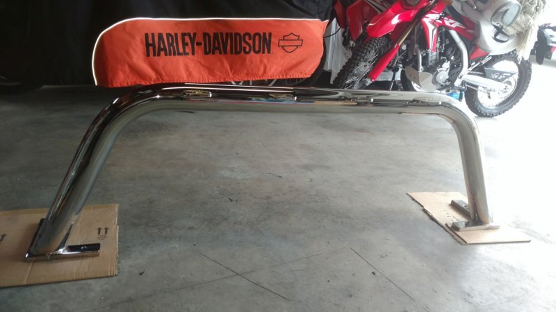

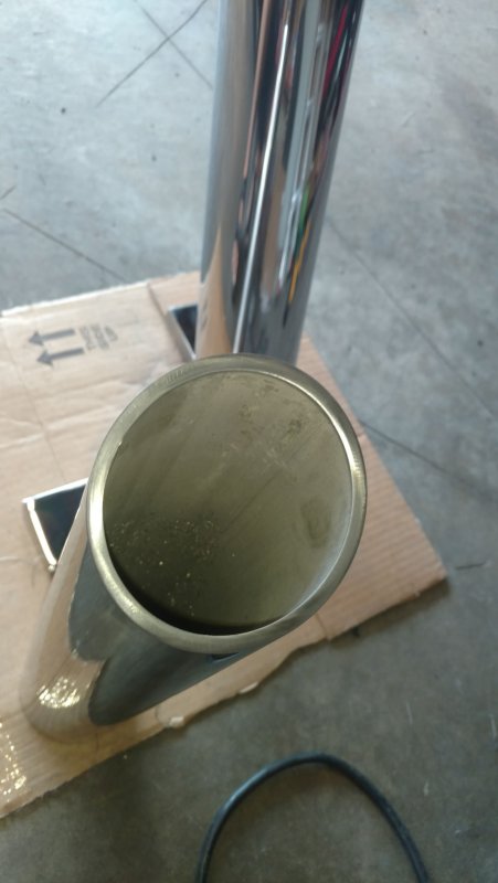

Gość Opublikowano 27 Maja 2020 Udostępnij Opublikowano 27 Maja 2020 (edytowane) 10 lat gwarancji w Polskich warunkach, nalezaloby raczej powiedziec przepisach chroniacych producentow. 10 lat gwarancji na perforacje nadwozia/podwozia tylko i wylacznie gdy wszystkie wczesniejsze naprawy blacharsko lakiernicze wykonywane byly w serwisach autoryzowanych. Tak bylo jeszcze 6 lat temu, teraz nie wiem, podejrzewam ze jest to samo. Po czesci rozumiem wasze dzisiejsze podejscie, bo sie nie oplaca, tyle ze ono do mnie nigdy nie przemawialo. Zawsze tez myslalem (i mysle)ze realia to sa takie jakie my tworzymy, a nie ktos stworzyl, a my sie jedynie podporzadkowujemy . Prawdopodobnie problem mam ja nie wy(wada fabryczna egzemplarza). Ogladajac w sklepie sport bar jest on dla mnie z za cienkiej stali nierdzewnej .80 na dodatek sprzedawca nie wie z jakiej klasy stali nierdzewnej jest wykonany, po czym zakladam ze jest to Chinskie 303 a nie 304 za delikatne wsporniki na halogeny grubosci moze 4 mm, po czym wpierdzielam sie w robote ktora kosztuje mnie x4 a na koniec efekt przezyje mnie i tego calego trucka🙂 Takze namawiac nie mam zamiaru. Edytowane 27 Maja 2020 przez Gość Cytuj Odnośnik do komentarza Udostępnij na innych stronach Więcej opcji udostępniania...
Gość Opublikowano 29 Maja 2020 Udostępnij Opublikowano 29 Maja 2020 Wtemcie stali, sluszna grubosc🙂 Tak mi sie nasunelo Adamie, dobrze ze Amerykanie pomagali podczas WW II, nauczyli sie jak wykonac rure bezszwowa🙂 cholera wie a moze to nadal te poniemieckie lufy, gruboscia przypomina Cytuj Odnośnik do komentarza Udostępnij na innych stronach Więcej opcji udostępniania...
