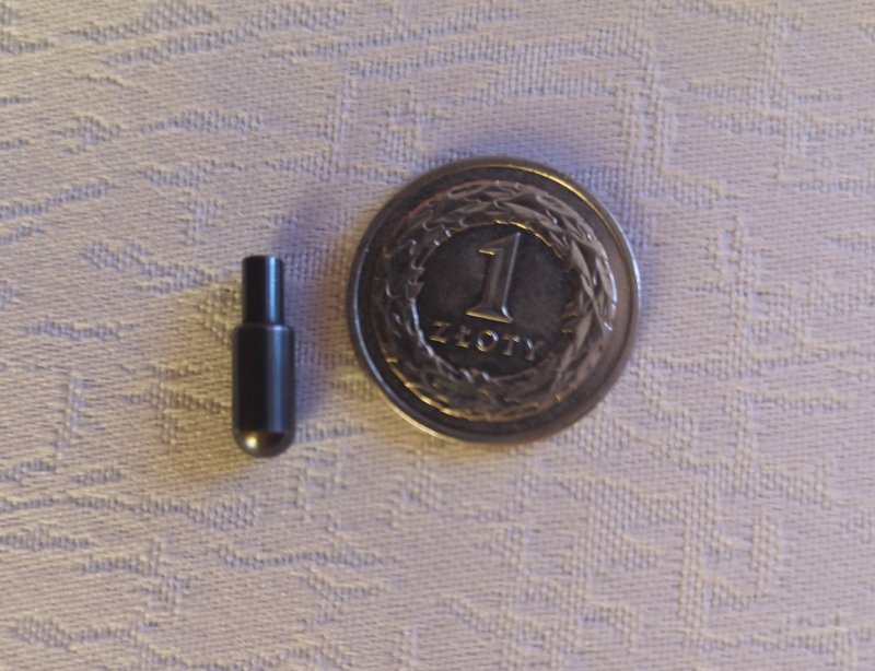

Goldem93 Opublikowano 6 Kwietnia 2020 Udostępnij Opublikowano 6 Kwietnia 2020 Witam Mam suzuki xf650 1998r. Podczas wymiany oleju w starym znalazłem taka część: Co to może być, i jak naprawić? Jakie konsekwencje, przyczyny. Z góry dziękuję za pomoc. Cytuj Odnośnik do komentarza Udostępnij na innych stronach Więcej opcji udostępniania...
Goldem93 Opublikowano 6 Kwietnia 2020 Autor Udostępnij Opublikowano 6 Kwietnia 2020 Witam Mam suzuki xf650 1998r. Podczas wymiany oleju w starym znalazłem taka część: Co to może być, i jak naprawić? Jakie konsekwencje, przyczyny. Z góry dziękuję za pomoc. Cytuj Odnośnik do komentarza Udostępnij na innych stronach Więcej opcji udostępniania...
zielorz Opublikowano 6 Kwietnia 2020 Udostępnij Opublikowano 6 Kwietnia 2020 A luz ci się świeci ? Cytuj Odnośnik do komentarza Udostępnij na innych stronach Więcej opcji udostępniania...
Goldem93 Opublikowano 7 Kwietnia 2020 Autor Udostępnij Opublikowano 7 Kwietnia 2020 Ta część jest metalowa, Nie kontrolka biegu jałowego się nie świeci. Cytuj Odnośnik do komentarza Udostępnij na innych stronach Więcej opcji udostępniania...
qba Opublikowano 7 Kwietnia 2020 Udostępnij Opublikowano 7 Kwietnia 2020 A to nie magnes z korka? Cytuj http://czcross.pl Odnośnik do komentarza Udostępnij na innych stronach Więcej opcji udostępniania...
ernestZL Opublikowano 7 Kwietnia 2020 Udostępnij Opublikowano 7 Kwietnia 2020 Proszę https://www.ludd.ltu.se/~joshua/xf650/xf650.html Cytuj Od wojny, głodu, TVN-u i Platformy, zachowaj nas Panie! Odnośnik do komentarza Udostępnij na innych stronach Więcej opcji udostępniania...
Goldem93 Opublikowano 7 Kwietnia 2020 Autor Udostępnij Opublikowano 7 Kwietnia 2020 Czyli z tego co rozumiem to czujnik neutrala? Cytuj Odnośnik do komentarza Udostępnij na innych stronach Więcej opcji udostępniania...
zielorz Opublikowano 7 Kwietnia 2020 Udostępnij Opublikowano 7 Kwietnia 2020 jeszcze sprężynka powinna być, ale może została na swoim miejscu 😉 Cytuj Odnośnik do komentarza Udostępnij na innych stronach Więcej opcji udostępniania...
Goldem93 Opublikowano 8 Kwietnia 2020 Autor Udostępnij Opublikowano 8 Kwietnia 2020 W takim razie dziękuję za pomoc, czeka mnie trochę pracy. Cytuj Odnośnik do komentarza Udostępnij na innych stronach Więcej opcji udostępniania...
zielorz Opublikowano 8 Kwietnia 2020 Udostępnij Opublikowano 8 Kwietnia 2020 Z lewej strony prawdopodobnie pod zębatką będziesz miał "taki plastik" pewnie z jednym kablem przykręcany do silnika na 2 śruby. Odkręcasz go, wyciągasz delikatnie, sprawdzasz czy jest sprężynka, jak jest to wkładasz ten element, skręcasz i jest 😉 Cytuj Odnośnik do komentarza Udostępnij na innych stronach Więcej opcji udostępniania...
Limo Opublikowano 9 Kwietnia 2020 Udostępnij Opublikowano 9 Kwietnia 2020 Tylko na klej, jak w linku. Cytuj Why... So... Serious Odnośnik do komentarza Udostępnij na innych stronach Więcej opcji udostępniania...
