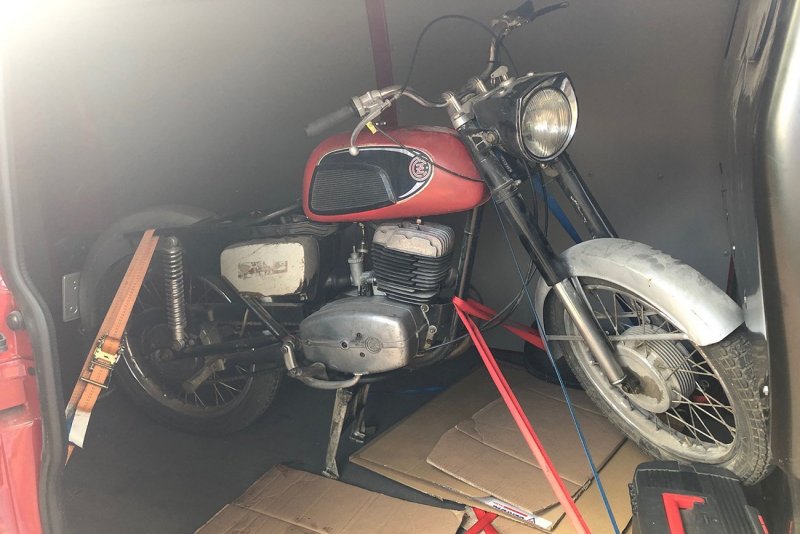

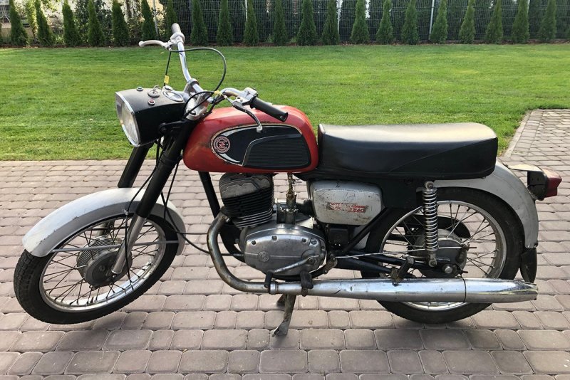

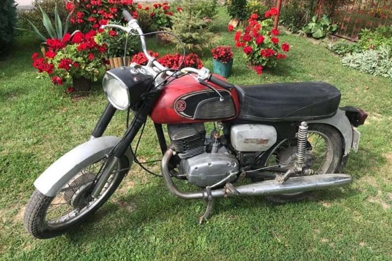

W zeszłym roku wpadłem na pomysł, żeby kupić taki motocykl i spróbować go odbudować. Znaleźć w miarę zadbany sprzęt z tamtych czasów graniczy z cudem, ale po kilkumiesięcznych poszukiwaniach udało mi się znaleźć jeżdżący i zarejestrowany egzemplarz w świętokrzyskim. Jak się okazało stan mechaniczny był bardzo dobry, z blachami wiadomo jak to po kilkudziesięciu latach, ale baza do odbudowy była więcej niż OK. Fajnie się złożyło, że CZ jest z tego samego roku, co ojca czyli 1974. Zdjęcia jeszcze u starego właściciela i z transportu:

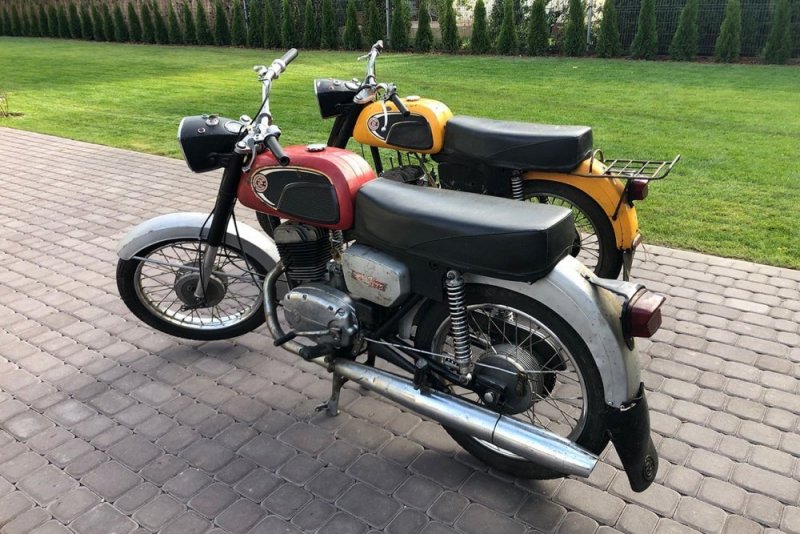

Zaraz po przywiezieniu do domu zacząłem oceniać dokładnie stan i robić listę zakupów. Nie jest łatwo znaleźć części, ale dzięki forum jawacz namierzyłem kilka sklepów w Polsce, Czechach i Słowacji. Niestety główne blachy są nie do zdobycia i trzeba szukać używek albo próbować ratować to co jest. Takim sposobem postanowiłem kupić drugi egzemplarz jako dawcę - interesował mnie taki, który będzie miał wybrane części w lepszym stanie niż moja . Tak więc po drugi egzemplarz pojechałem aż za Kalisz, po przywiezieniu oczywiście sesja obydwu motocykli:

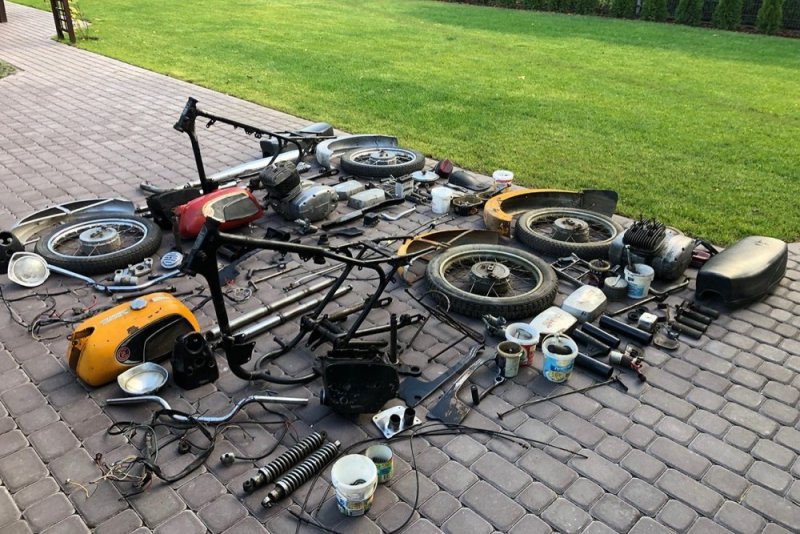

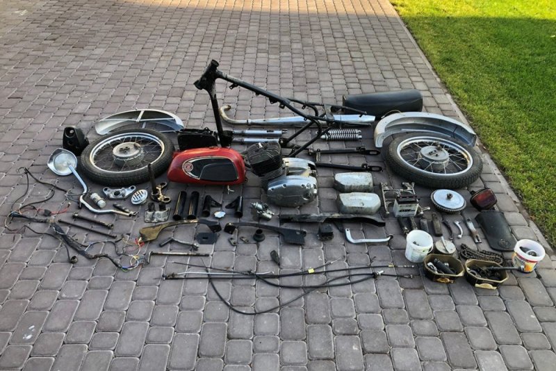

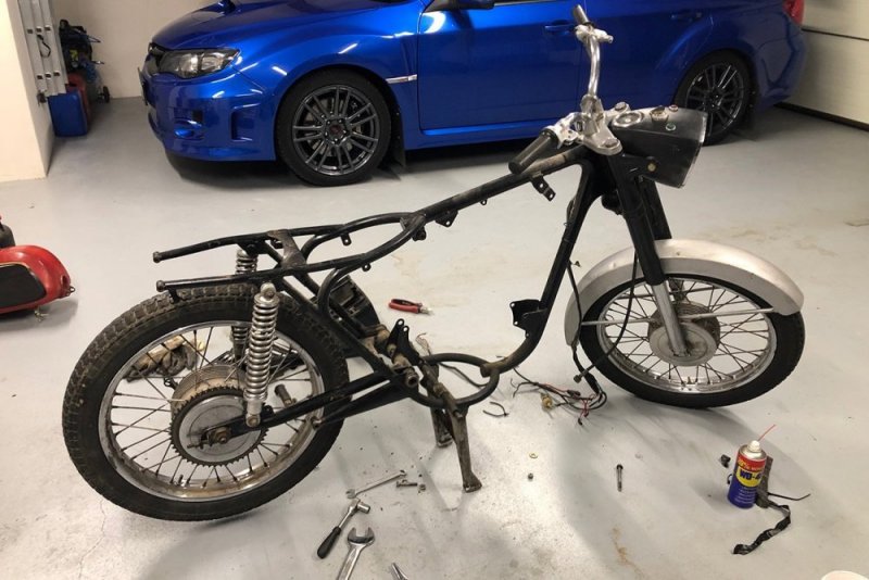

Później zaczął się demontaż i dokładna ocena elementów:
Najlepsze, że moto przerejestrowywałem jak już była w częściach w pudełku 😁.

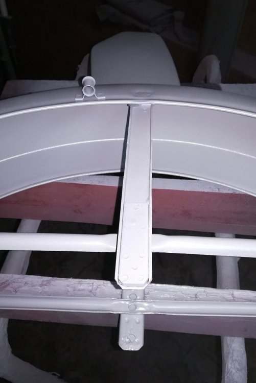

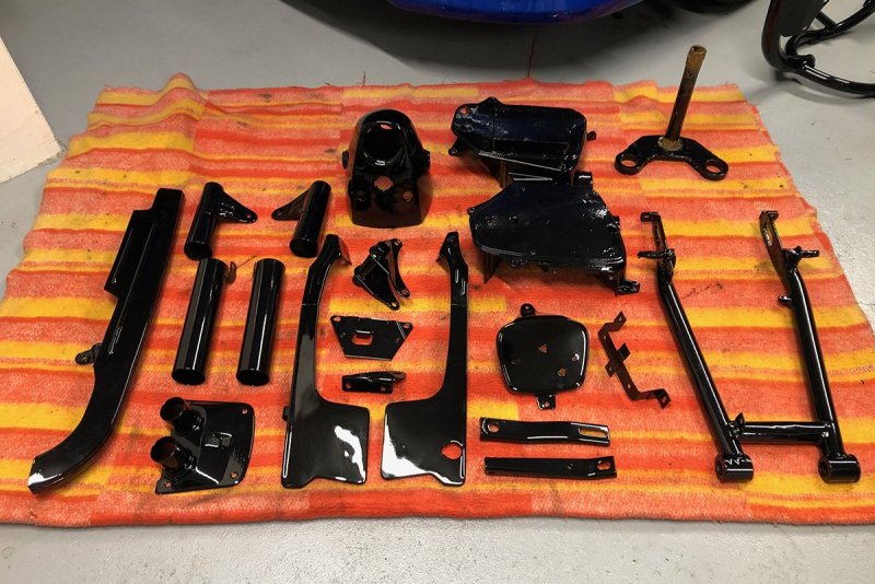

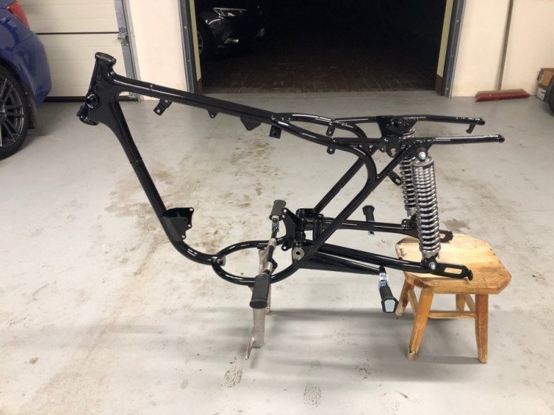

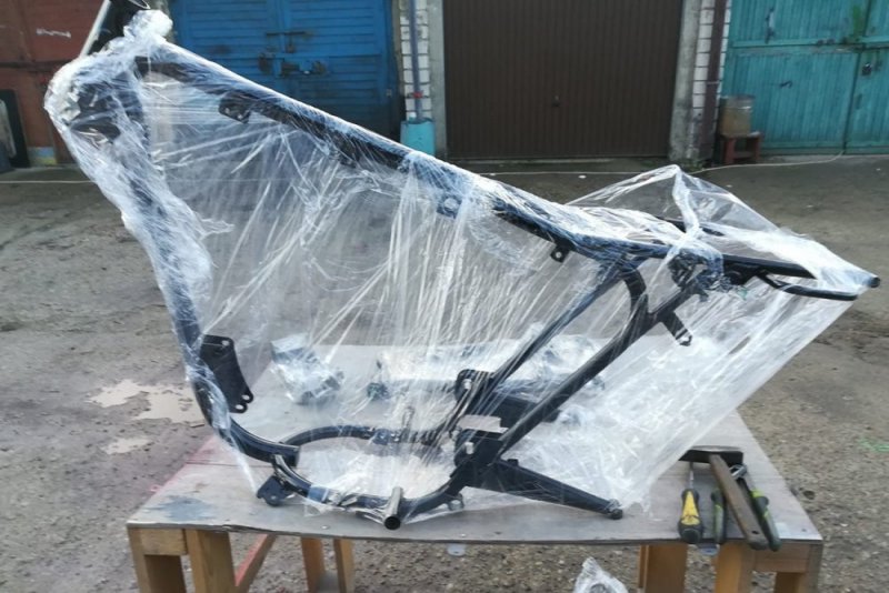

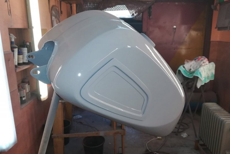

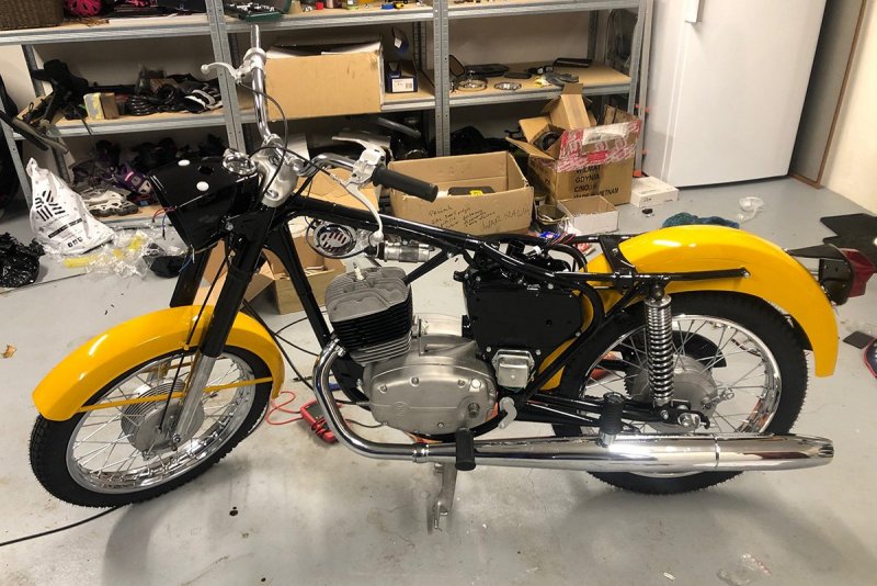

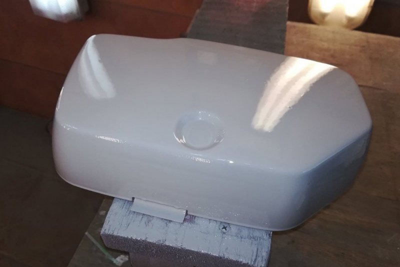

Powstała lista części, zamówienia itd. Znalazłem na forum ponoć najlepszego lakiernika w temacie Jawy i CZ w Polsce, całe forum go polecało. Terminy miał kosmiczne, ale stwierdziłem, ze jak ma być perfekt, to pół roku poczekam . I tak blachy, rama i inne elementy do lakierowania pojechały w grudniu do Białegostoku. Fachowiec rzeczywiście świetny, bo elementy, które wydawały mi się nie do uratowania zregenerował, dodatkowo przynajmniej 2 razy w tygodniu dostaję zdjęcia i filmy z postępu prac. Na koniec lutego powinno być wszystko do odbioru. Zapadła decyzja, że motocykl ma być jak oryginał ojca, czyli finalnie w żółtym kolorze. Tamtejsze sprzęty były fabrycznie lakierowane akrylowo, więc z racji, że ma być jak fabryka robię tak samo. Z tym, że będzie jedna dodatkowa i praktyczna rzecz - na wierzch kilka warstw bezbarwnego, żeby po latach lakier nie matowiał i zawsze był błyszczący. Rama i czarne elementy są już gotowe po proszku, czekam jedynie na blachy w kolorze.

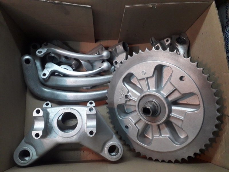

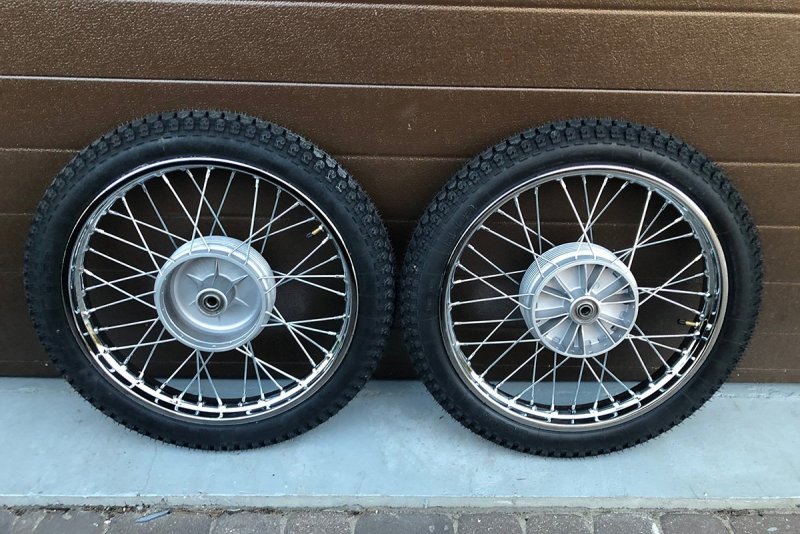

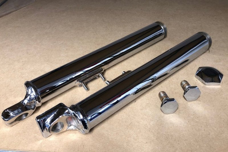

W międzyczasie koła pojechały do odnowienia do Łodzi a silnik zawieziony do remontu i szkiełkowania pod Ciechanów. Na szczęście udało się lokalnie pochromować przednie lagi po zrobieniu nowych mocowań błotników, bo stare były z 5 razy spawane przez jakiegoś partacza i nic z nich by się nie dało odzyskać.

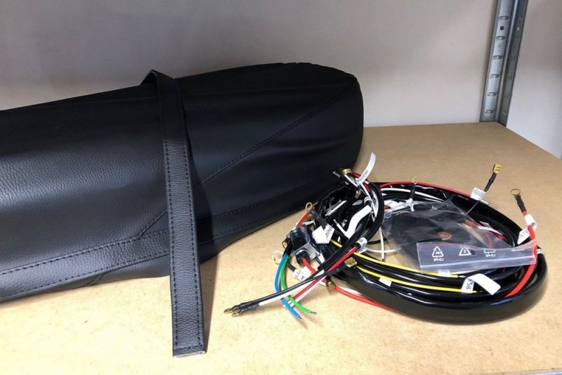

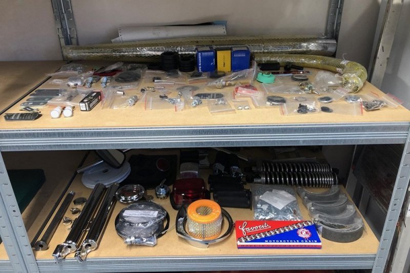

Wreszcie przyszły też wszystkie zamówione elementy, najdłużej czekałem na kolanko i tłumik, które produkują jeszcze na zamówienie w Czechach, ale ceny są delikatnie mówiąc bardzo wysokie.

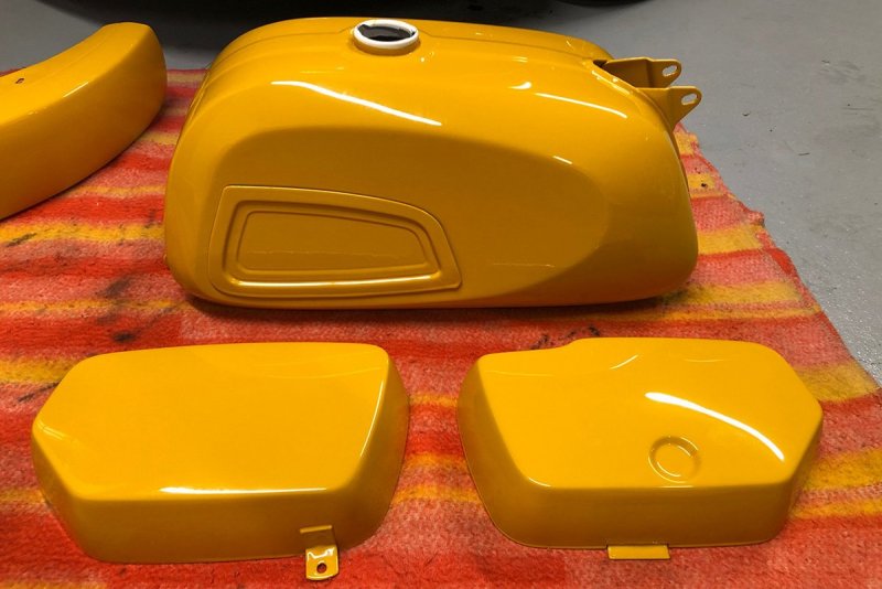

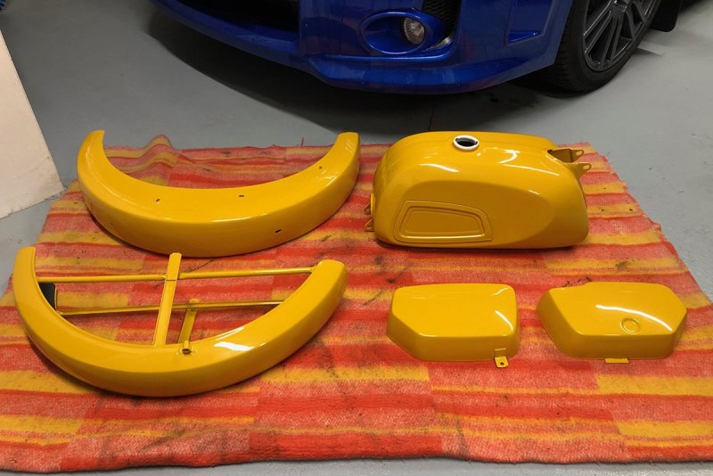

Wreszcie udało się odebrać po 3-ch miesiącach od lakiernika długo wyczekiwane blachy a także koła z regeneracji:

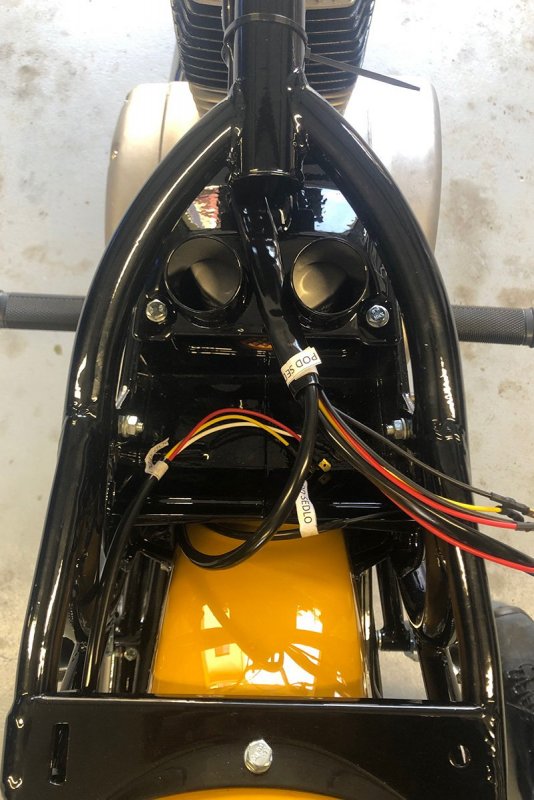

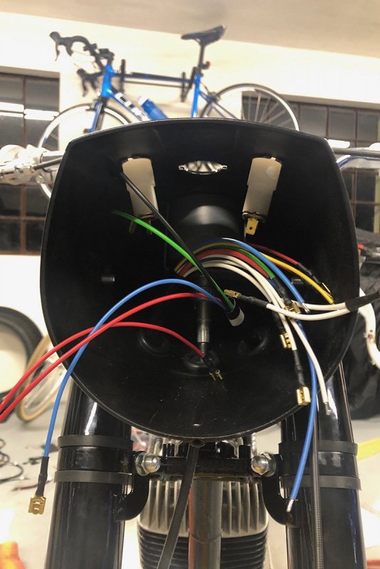

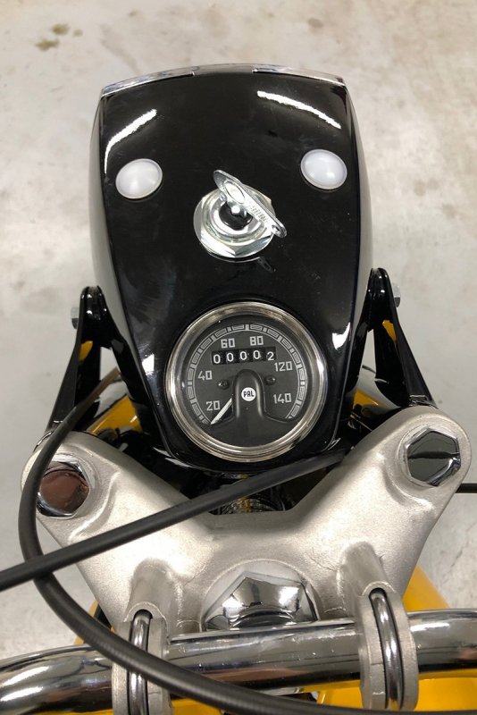

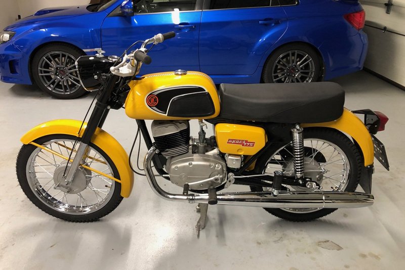

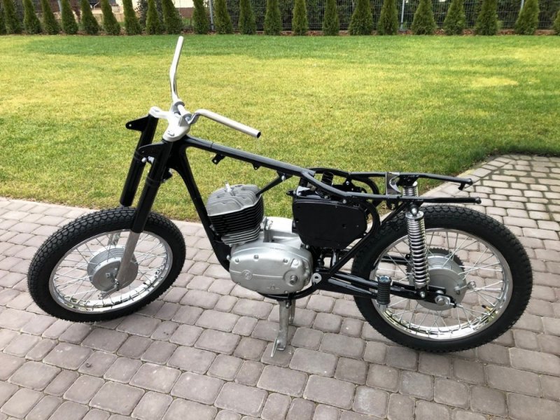

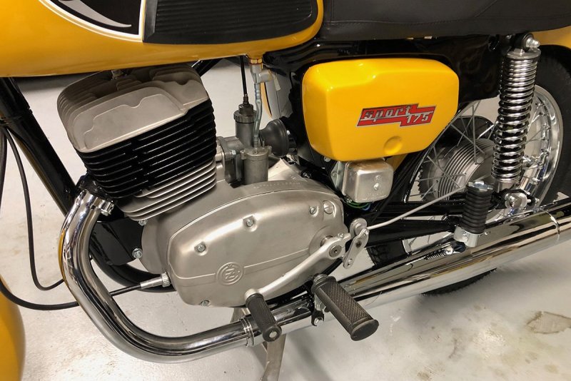

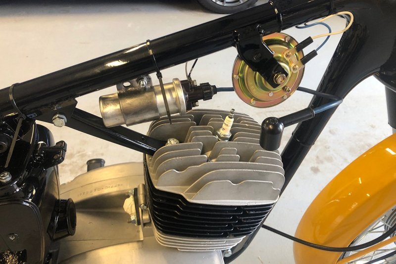

I zaczęło się żmudne składanie, ale jakże długo wyczekiwane i jak przyjemne 😀:

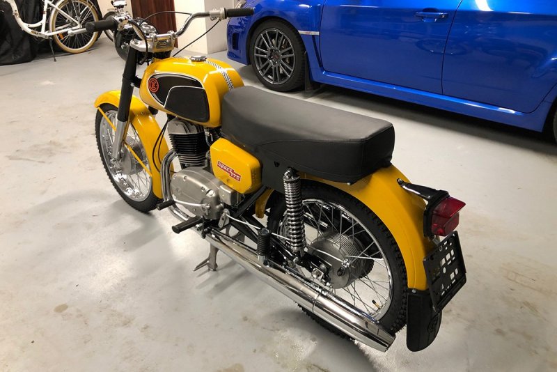

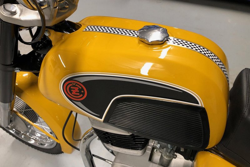

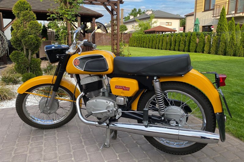

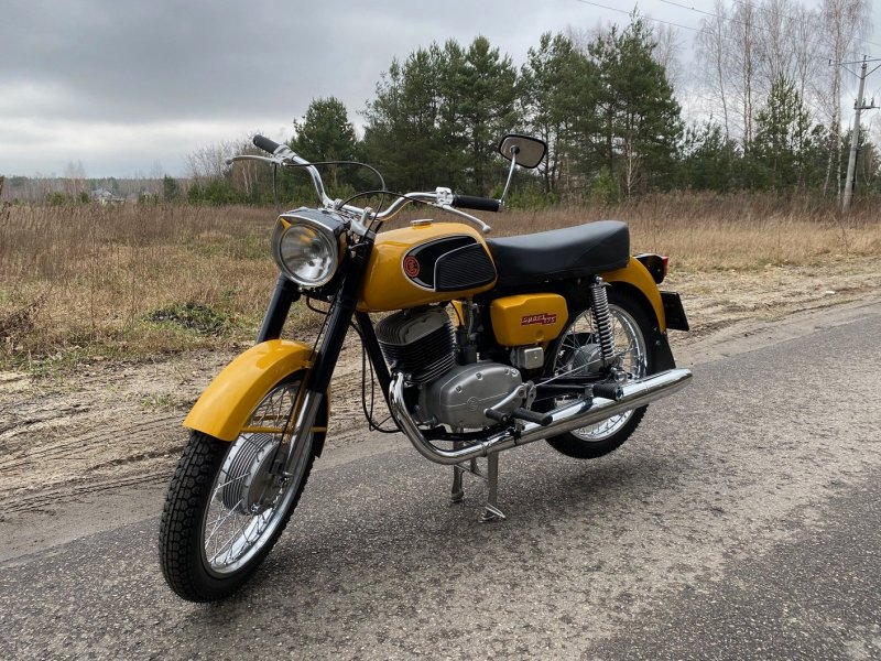

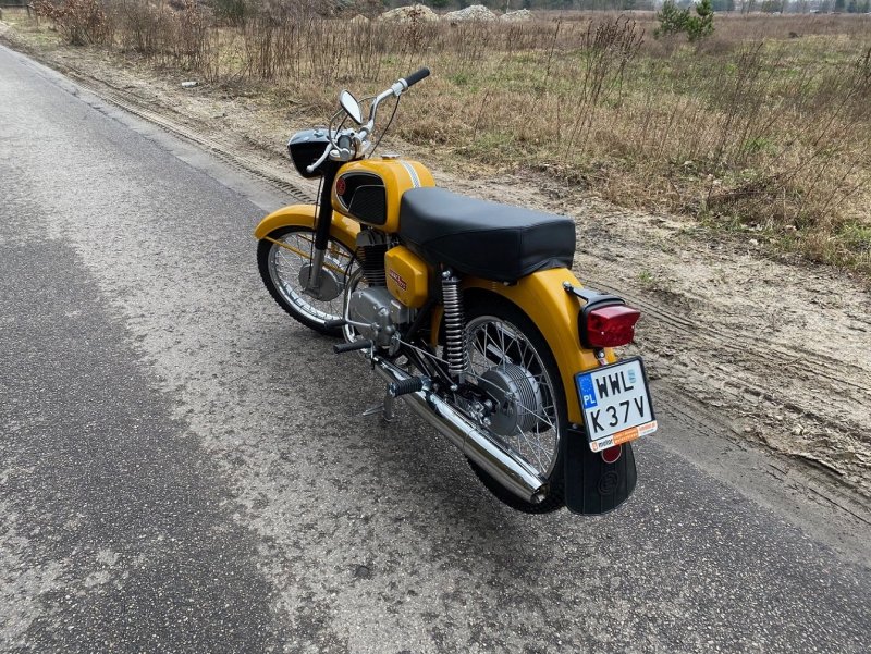

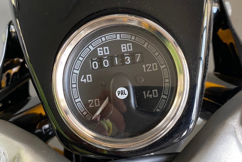

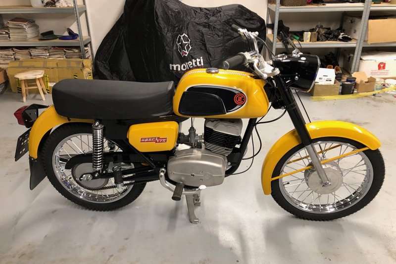

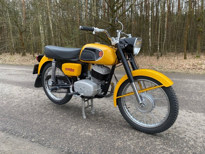

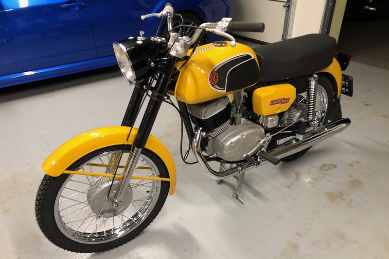

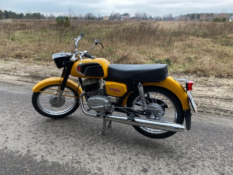

I wreszcie udało się uzyskać efekt końcowy, który na żywo zapiera dech w piersiach - jest rewelacja 😍:

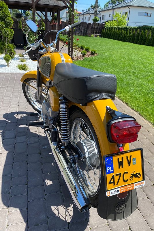

W międzyczasie udało się postawić kropkę nad "i" i zarejestrować moto na zabytek, to takie zwieńczenie projektu, bo oczywiście cezeta ma u nas w rodzinie dożywocie. Nie jeździ dużo, ale od czasu do czasu cieszy się z niedzielnego przewietrzenia 😀.
Piaskowanie aluminium to najgorsza z możliwych opcji. Wygląda to ładnie do momentu pierwszego zabrudzenia olejem. Piaskowanie otwiera strukturę odlewu i brud bardzo głęboko wnika w pory odlewów. Po puaskowaniu należy powierzchnię dogładzić miękką szczotką drucianą lub stosować szkiełkowanie. Najlepsze jest robienie tego na mokro (aquablasting) bo nadaje powierzchni gładką jedwabistą i odporną na zabrudzenie powierzchnię.
Szkiełko i potem lakier proszkowe bezbarwny. I na wieki wieków.
