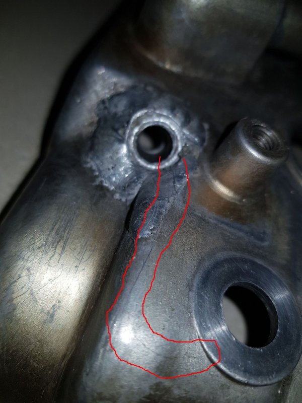

badboy82 Opublikowano 25 Listopada 2019 Autor Udostępnij Opublikowano 25 Listopada 2019 Wrzuciłem zdjęcia pokrywy zaworów, wyczyściłem ją i usunąłem silikon. Hmm... nie wygląda to na oryginalne rozwiązanie producenta, chyba ktoś wspawał tą tulejkę w pokrywę. Może się mylę ale prawdopodobnie ktoś przerobił automatyczny (dość awaryjny ) dekompresator na manualny, jeśli się mylę to proszę mnie poprawić. https://ibb.co/pQ8w30C https://ibb.co/2Kw43X7 https://ibb.co/zsy0PnW https://ibb.co/M2PnC6j https://ibb.co/8jnnr8w Cytuj Odnośnik do komentarza Udostępnij na innych stronach Więcej opcji udostępniania...
_Monter_ Opublikowano 26 Listopada 2019 Udostępnij Opublikowano 26 Listopada 2019 O ile modyfikacje to nic nadzwyczajnego to tutaj komuś zabrakło wiedzy. Ten element do spawania nie był dostatecznie dogrzany i sądzę, że z tego powodu pękł tutaj. Jest to ewidentne pęknięcie dla mnie. Od wewnętrznej strony też widzę niepokojące rysy. Masz dwie opcje. Albo to zanieść do naprawdę dobrego spawacza aby to ratował albo szukać dekla do linki. Cytuj lewa noga: http://forum.motocyk...__1#entry782383 prawa noga: http://forum.motocyk...__fromsearch__1...i tak wszyscy umrzemy... Odnośnik do komentarza Udostępnij na innych stronach Więcej opcji udostępniania...
