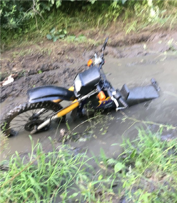

msi_moto Opublikowano 17 Września 2019 Udostępnij Opublikowano 17 Września 2019 Witam serdecznie, Posiadam motocykl Suzuki DR 125 SE. Jestem jego właścicielem od prawie pół roku. Zaraz po kupnie został w nim wymieniony olej i przez 5 miesięcy nigdy go nie ubywało. Przynajmniej nie ilości, które mógłbym zobaczyć w tym okienku gdzie sprawdza się olej. Motocykl sprawował się dobrze, 80% czasu jeździłem nim po ścieżkach polnych i lasach, 20% po drogach utwardzonych. Nie był "katowany". Niekiedy mocniej eksploatowany gdy wjeżdzałem w głębsze kałuże na piaskowni. Rozładował mi się ponad 2 miesiące temu akumulator i z racji braku kopki często odpalałem go na pych. ( motocykl używany co weekend także nawet jeżeli zdążył się naładować to po tygodniu czasu nie było mowy już o odpaleniu za pomocą startera ). 3 tygodnie temu postanowiłem się przejechać na piaskownię i wjechałem w kałużę która okazał się być głębsza niż myślałem. Ostatecznie musiał mnie wyciagnąć samochód terenowy gdyż sam nie dałem rady. Zamieszczam zdjęcie w załączniku gdyż dość mocno został zalany. Po wyciągnięciu motocykla udało mi się go odlapić na pych. W domy został ładnie wymyty i porządnie nasmarowany. Tylny hamulec bębnowy rozkręcony, wyczyszczony i wymieniono szczęki hamulcowe. Następnego tygodnia jeżdziłem dwa dni z rzędu ale nie zauważyłem braku oleju ( nie pamiętam czy sprawdzałem ). Motocykl w każdym razie na pewno nie kopcił. Tydzień temu pojechałem pojeżdzić i trochę go pokatowałem ( na polnych dróżkach pierwszy bieg i gaz do dechy celem "zamieszania" kołem ). Po jeździe pojechałem na myjnię i odczekałem 10 minut ( nie wiem czy nie za krótko ). Umyłem motocykl karcharem. Odpaliłem i kopcenia nie było. W ten weekend ( 2 dni temu ) postanowiłem pojeździć. Odpaliłem motocykl i już chciałem jechać. W ostatnim momencie sprawdziłem olej i okazało się, że w okienku kontrolnym w ogóle go nie widać. Dopiero po mocnym przechyleniu motocykla olej się pokazał. W momencie gdy wyprostowałem olej znów znikał z tego okienka. Dokupiłem olej Motul 10w40 4T i dolałem aby był 3/4 wysokości odpowiedniego stanu. Na pewno nie przekraczał górnej kreski. Odpaliłem i pojchałem pojeździć na piaskownię. Aczkolwiek podczas jazdy przeraziłem się, gdyż motocykl strasznie kopcił zwłaszcza na wysokich obrotach i przy większych prędkościach. Pojeżdziłem jakiś czas i wróciłem do domu. Następnego dnia sprawdziłem i okazało się, że o oleju ubyło i teraz jest gdzieś w połowie tej skali pomiędzy max a minimum. Teraz pytanie do Was - skąd mogło się nagle wziąć to spalanie oleju? To zalanie motocykla? Ale przecież jeździłem nim po tym zalaniu 3 razy i nie było tych objawów. To katowanie? Piszę katowanie ale moim zdaniem dużo bardziej można katować motocykl... To umycie silnika 10 minut po jeździe? Za szybko polałem go wodą? Liczę na jakieś sugestie. Dzięki wielkie z góry! Cytuj Odnośnik do komentarza Udostępnij na innych stronach Więcej opcji udostępniania...
