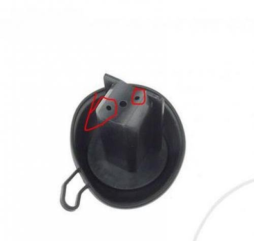

mcink Opublikowano 17 Lipca 2019 Autor Udostępnij Opublikowano 17 Lipca 2019 Na tym zdjęciu zaznaczyłem o które otwory mi chodzi. Może ktoś posiada informacje jakiej średnicy oryginalnie powinny być te otwory honda cbr 900 rr sc33 98-99r. Cytuj Odnośnik do komentarza Udostępnij na innych stronach Więcej opcji udostępniania...
Limo Opublikowano 18 Lipca 2019 Udostępnij Opublikowano 18 Lipca 2019 (edytowane) Powinny być "trochę" mniejsze, jak na poniższym zdjęciu, ale ile konkretnie to nie powiem bo nie mam gaźników na stole. A cos przechodzi w ogóle przez te otwory? Jeśli chcesz to regenerowac to chyba najlepiej zalać je klejem dwuskładnikowym i wywiercić nowe. Edytowane 18 Lipca 2019 przez Limo Cytuj Why... So... Serious Odnośnik do komentarza Udostępnij na innych stronach Więcej opcji udostępniania...
mcink Opublikowano 18 Lipca 2019 Autor Udostępnij Opublikowano 18 Lipca 2019 (edytowane) Przez otwory przechodzi wiertło 2mm a 2,5mm juz nie. Mam teraz zalozone gaźniki od przed lifta, i tam ta część z otworami jest węższa czy to ma wplyw na prace silnika ? Dysze zaloze są główne 120 tak jak podaje serwisówka, i krócce jak do tego modelu nie blokowane, a mam wrażenie ze jest słabszy motocykl niz na tych zalewających gaźnikach. Dobry pomysł aby to zalać dobrym klejem, tylko jakie otwory wtedy wywiercić i czy klej bedzie sie trzymać tego plastiku. Edytowane 18 Lipca 2019 przez mcink Cytuj Odnośnik do komentarza Udostępnij na innych stronach Więcej opcji udostępniania...
Limo Opublikowano 18 Lipca 2019 Udostępnij Opublikowano 18 Lipca 2019 Jak użyjesz kleju do plastiku to będzie trzymać. Na oko te boczne otwory wyglądają na 2x mniejsze. Myślę że wiertło 1.5mm bedzie dobre. Cytuj Why... So... Serious Odnośnik do komentarza Udostępnij na innych stronach Więcej opcji udostępniania...

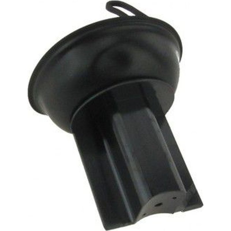

Bimbak Opublikowano 18 Lipca 2019 Udostępnij Opublikowano 18 Lipca 2019 Do polifta też ten plastik nie pasuje z żadnego innego motocyklahttps://www.motorcyclespareparts.eu/en/honda-parts/16111mase00 Cytuj http://bikepics.com/members/chudy/ Odnośnik do komentarza Udostępnij na innych stronach Więcej opcji udostępniania...
mcink Opublikowano 18 Lipca 2019 Autor Udostępnij Opublikowano 18 Lipca 2019 (edytowane) Dzięki Limo za odpowiedź, zrobię tak jak pisaleś spróbuje to zakleic, a otwory nawierce na wzór z tych od przedlifta ponieważ na nich niemam problemu i nie zalewa moto. Ten plastik nie pasuje do polifta ,ponieważ jest ta cześć z otworami szersza, mam oba gaźniki. Nie wiem czy dobrze sie zrozumieliśmy Limo obie przepustnice maja taka sama szerokość w przed i po lifcie, różnią się tylko szerokościa samych środków przepustnic w kórych są nawiercone otwory, szerokości gardzieli gazników też są takie same, różnice są tylko w szerokosci tego zgrubienia przepustnicy. Edytowane 18 Lipca 2019 przez mcink Cytuj Odnośnik do komentarza Udostępnij na innych stronach Więcej opcji udostępniania...
Bimbak Opublikowano 18 Lipca 2019 Udostępnij Opublikowano 18 Lipca 2019 No ale gdybyś chciał szukać używek to polift jest wyjatkowy i od innego moto ten plastik nie pasuje. Do przedlifta ten plastik pasuje tez od ostatniej cbr1000f. Ta sama część. A jakby tam wsadzić kapilare 1.5mm? Taka rurka miedziana co ma 2.7/1.5mm Cytuj http://bikepics.com/members/chudy/ Odnośnik do komentarza Udostępnij na innych stronach Więcej opcji udostępniania...
