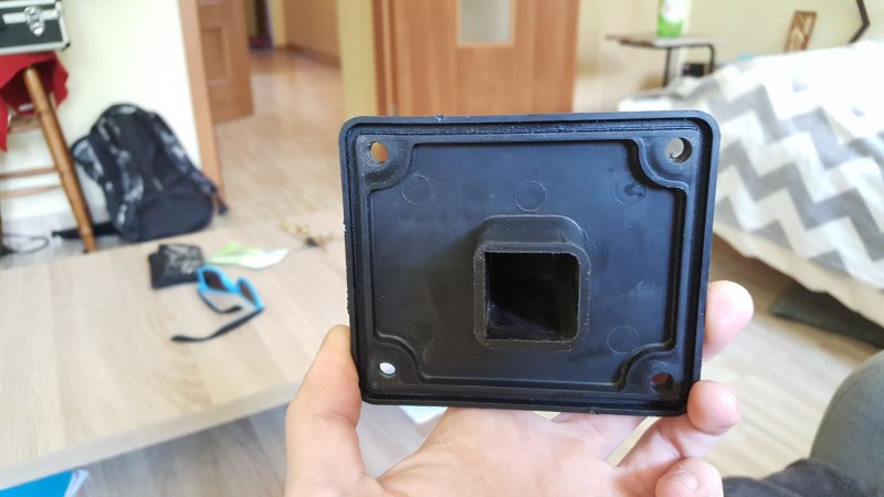

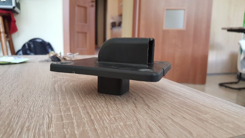

GLIN4 Posted May 31, 2019 Author Share Posted May 31, 2019 Wczoraj był szczęśliwy dzień W końcu udało mi się znaleźć przyczynę. Okazało się, że klapka górna od obudowy filtra powietrza była przyczyną całego zamieszania.Wcześniej robiłem testy bez filtra ale nie przyszło mi do głowy żeby sprawdzić z otwartym airboxem.Dopiero ostatnio postanowiłem sprawdzić z gaźnikiem odpiętym od obudowy filtra i od razu zaczął dobrze jechać więc wiedziałem już gdzie szukać. Przeczytałem teraz gdzieś na forum, że one mogły być w ten sposób zablokowane, ale niestety wcześniej nie przyszło mi do głowy, że problem może być w oryginalnym elemencie, który zgadzał się z serwisówką itd.Teraz tylko pytanie jak to dobrze przerobić żeby zwiększyć przepływ powietrza. Chyba po prostu usunę ten kominek na górze i powiększę dziurę, nie ma chyba różnicy jak nie będzie tego zakrętu 90 stopni i będzie ssać pionowo przez dziurę ? Tak wygląda ten element: Ehh kto by pomyślał, tyle zamieszania przez taką głupotę Quote Link to comment Share on other sites More sharing options...
Goofer Posted May 31, 2019 Share Posted May 31, 2019 Watpie żeby był blokowany w ten sposób,ze aż zalewa świece i z tłumika kapie olej,coś tam masz namieszane.Wiem na pewno ze KMX był blokowany zwężka w dyfuzorze. Quote Link to comment Share on other sites More sharing options...
Bayan Posted June 3, 2019 Share Posted June 3, 2019 (edited) Mam bardzo podobny problem do twojego Mój na luzie kręci się do końca ale na biegach do około 9 tyś Dodatkowo przy 4/5 tyś obrotów motocykl po prostu się dusi i nie ma siły jechać trzeba redukować bieg Dysze próbowałem od 102,5 do 115 i na żadnej nie chce jechać normalnie A tą klapkę od filtra powietrza miałem już wyciętą jak kupiłem motocykl ale jak piszesz że u ciebie to przez tą klapkę to może muszę zrobić jeszcze większy otwór Zamówiłem też większą dyszę wolnych obrotów ale ją sprawdzę dopiero za parę dni Byłem się teraz przejechać bez obudowy i rzeczywiście motocykl ładnie ciągnie od dołu i wgl nie przerywa U mnie tak wygląda ta obudowa https://patrz.pl/zdjecie,img_20190603_174317-jpg,196856.html Chyba muszę zrobić jeszcze większy otwór i powinno być dobrze Edited June 3, 2019 by Bayan Quote Link to comment Share on other sites More sharing options...

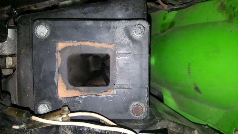

GLIN4 Posted June 3, 2019 Author Share Posted June 3, 2019 Tak dyszę mam oryginalną - 102.5. Kolego, nie znam się ale słyszałem od kilku osób że mniejsze dysze mogą być niebezpieczne w postaci wypalonej dziury w tłoku, także wróciłbym do serii!!! U mnie jest już prawie dobrze - wyciąłem lutownicą, w tej klapce, dziurę większą o kilka mm od tego oryginalnego kominka i jedzie fajnie od dołu. Jedynym problemem jest to, że przestał mi chodzić zawór wydechowy KIPS i teraz jedzie nie wiele ponad 9 tyś ale podejrzewam, że może to być przez to, że wtedy go tak strasznie zalewało i zawór zakleił się olejem. Tuż po remoncie jeszcze chodził ale po kilku godzinach jazdy jak go dusiło mógł się zalepić. W najbliższym czasie muszę chyba rozebrać cały mechanizm i wyczyścić porządnie. U mnie ta klapka wygląda tak: Może jest trochę prowizorka ale dodatkowo włożyłem wyciętą gąbkę dookoła żeby było szczelnie i wszystko na 100% idzie przez filtr. Quote Link to comment Share on other sites More sharing options...
