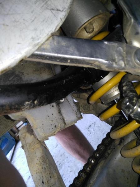

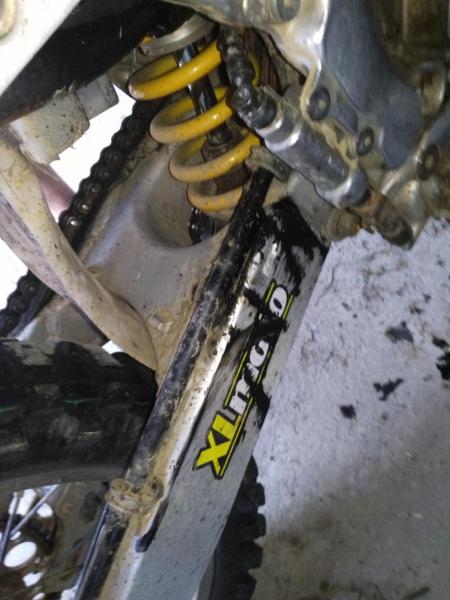

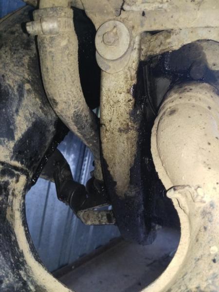

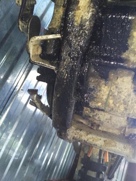

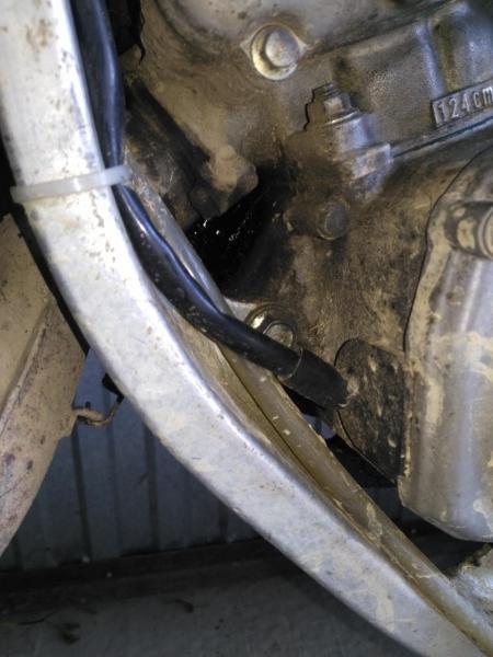

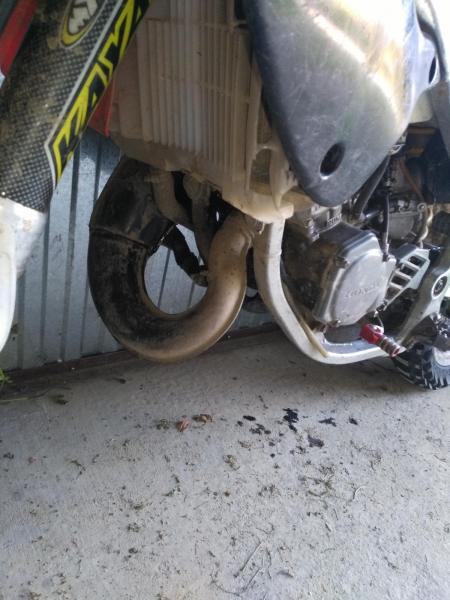

ArturoS159 Posted September 7, 2018 Share Posted September 7, 2018 Cześć mam problem. Dzisiaj dzień jak co dzień pojechałem sobie w las cr'ką pod koniec jeżdżenia w lesie zgasiłem moto następnie chciałem odpalić po chwili i tutaj już były straszne trudności z jej odpaleniem kopałem około 5 min nic. Po około 10 min przerwy spróbowałem znowu i po kilkunastu próbach ledwo ledwo udało mi się po chwili zauważyłem dziwny wyciek oleju gdzieś w okolicach cylinda sam nie jestem pewny i w drugiem miejscu w kolanku rury wydechowej. Co może być przyczyną ? Quote Link to comment Share on other sites More sharing options...
Bimbak Posted September 8, 2018 Share Posted September 8, 2018 (edited) Uszczelka pod głowicą. Ten olej to był kiedyś wymieniany? Bo to jak olej nie wygląda tylko jak smoła.Ile mth od ostatniego serwisu? Edited September 8, 2018 by Bimbak Quote http://bikepics.com/members/chudy/ Link to comment Share on other sites More sharing options...
Limo Posted September 8, 2018 Share Posted September 8, 2018 To 2T tam nie ma głowicy. Quote Why... So... Serious Link to comment Share on other sites More sharing options...
Bimbak Posted September 8, 2018 Share Posted September 8, 2018 No, oczywiście. Pod cylindrem. Quote http://bikepics.com/members/chudy/ Link to comment Share on other sites More sharing options...
Goofer Posted September 9, 2018 Share Posted September 9, 2018 To raczej olej z mieszanki,pewnie cieknie z pod dekielka zaworu wydechowego albo na łączeniu cylindra z dyfuzorem. Quote Link to comment Share on other sites More sharing options...
ArturoS159 Posted September 9, 2018 Author Share Posted September 9, 2018 Olej podobno był wymieniany przez poprzedniego właściciela a jeździłem może w sumie kilka mth ,ale to jutro wymienię olej. To muszę uszczelkę wymienić czy jak ? Bo jestem zielony w tych sprawach. Quote Link to comment Share on other sites More sharing options...
Bimbak Posted September 10, 2018 Share Posted September 10, 2018 Musisz upewnić sie skad ten olej leci. Na forum możemy jedynie podpowiedzieć co może byc przyczyną ale sam musisz to zweryfikować ewentualnie daj komuś kto ogarnia. Quote http://bikepics.com/members/chudy/ Link to comment Share on other sites More sharing options...
