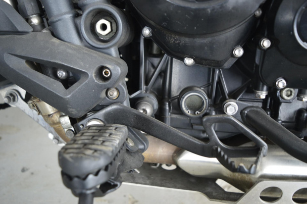

Na przykład ta półka lekko śniedziejąca, czym to potraktować.
Albo te kolektory i chłodnicę ( wiem, że nie karcherem po chłodnicy) a kolektory tez wiadome, że nie robi się takich jak dawniej chromowany, niklowanych na błysk, ale coś by trzeba zrobić. Motor ma raptem 6 lat i niecałe 8 tys przebiegu na oryginalnych oponach z dokumentacją, więc wszystko prawdziwe.
Edytowane przez kumpel kalamitki
Półkę to specyfikiem do felg aluminiowych NIEMALOWANYCH i twardą szczoteczką a kolektor np. wełną do polerowania o taką (popatrz w link)

Silnik jest w półmacie...polerowanie nie jest dobrym pomysłem bo będzie dziwnie wygladać. Ja bym tylko to poleciał jakimś woskiem wcześniej myjąc specyfikiem, który wcześniej polecałem np. tenzi.
Osłona silnika wełna tez pójdzie. Jak nie chce Ci się machać łapkami to na wkrętarkę szczotka mosiężna (nie stalowa)
